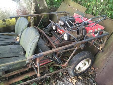

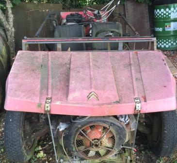

Bonsoir à tous, je me présente, Antoine, 20 ans, de la marne (51) le champagne tout sa .. :D, je possède une 2cv6 club rouge de castille de 1981 et depuis peur d'une "méhari", vous aller comprendre en voyant les photos pour quoi j'utilise les guillemets LOL.
Donc voila, j'ai récupérer une méhari en fin d'été dernier a 30km de cher moi j'ai une connaissance qui s'intéresse quasiment qu'aux dyanes. Cette méhari n'a aucun papiers, et ont ne connait pas l'historique. donc pour refaire la carte grise sa va être une très chaude étape. J'ai donc fait un dossier ffve avec la plaque constructeur qu'il y avait sur le châssis + une déclaration sur honneur.
Fichiers joints:
Commentaire: ont pourrait croire le contraire, mais le châssis tubulaire est très bon
IMG_0884.JPG [ 43.63 Kio | Vu 2646 fois ]
IMG_0887.JPG [ 33.61 Kio | Vu 2646 fois ]

bonsoir, le chassis et moteur ! c'est bien !
mais avant d'investir beaucoup d'euros , j'attendrai la reponse du dossier ffve si c'est favorable !
pour continuer les achats ?

deja pour la plate forme et la mecanique !
demonter la barre de phare , aussi le renfort au dessus du reservoir ! garder la colonne de direction de mehari !
apres de temps en temps c'est le reglage des hauteurs de caisse avec les tirant de 2cv ou dyane ! on arrive pas a la hauteur d'une mehari ! mais d'origine , je trouve les reglage mehari trop haut ! c'est perso !
moi j'ai trois mehari renover, sur des chassis de dyane et pot de suspatte de dyane aussi ! et çà roule !
apres les bras de mehari on la feraille un peu plus epaisse ! mais si tu ne prévois pas de faire du raid avec çà ira !
si jamais tu jette ton vieux chassis avec les trains roulant , envoi moi des photos du chassis çà pourrait m'intéresser

Le châssis était vraiment pu bon, et le reste à déjà été échanger contre d'autre piece pour la 2cv ;)
En gros le meilleur dessus ce sont les châssis tubulaire ;)
