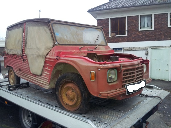

Et voici une photo
oli1325
Messages : 462
Re: Présentation et demande de renseignements
Message par oli1325 »
Bonjour Francois et bienvenue sur le forum.
Félicitations pour l'achat d'une 69. Tu as atteint le Graal dont tout le monde rêve.
On voit encore pas mal d'éléments d'une vraie 69 : pare-brise à coins arrondis, face avant spécifique même s'il y a du taf à gauche, clignoteurs latéraux, porte complète. Seul le tableau de bord ne devrait pas avoir de renforts verticaux.
Succès pour la remise en route et la restauration et envoie nous vite d'autre photo (aussi de l'arrière).
Olivier

Avez vous une photo de la Méhari dans sa grange, je trouve cet instant formidable...

et une tite photo dans la grange ? svp

Je n'avais pas vu le gros trou mais ce n'est pas rédhibitoire ( et je reste poli ).
Pour refaire la carrosserie, le M.E.C. est plus ultra que l'acétone.
La teinte de ta voiture est rouge Hopi et il s'agit d'un rouge, le côté bordeaux vient sans doute d'un vieillissement de trente ans en cave.

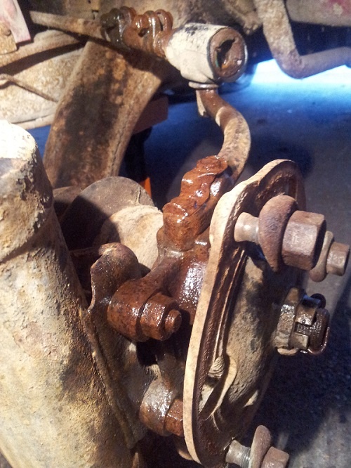

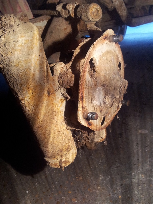

Et voilà, premiers démontages avec un petit coup de soufflette.
Donc vous me conseillez une brosse métallique sur perceuse ou meuleuse d'angle pour retirer la rouille avant peinture ?
Faut-il aller jusqu'au metal à nu ? Merci
