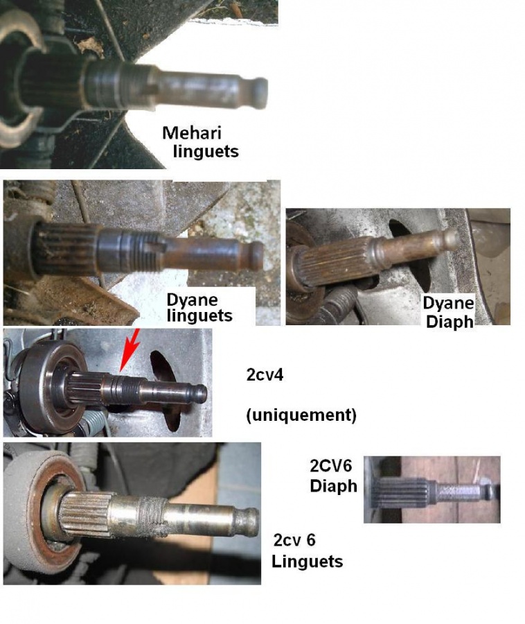

Si l'arbre de ta boite a des cannelures courtes (photos de gauche),
il te faut un embrayage ancien modèle avec la butée sur ta petite photo.
Si cannelures longues, embrayage nouveau modèle avec la butée
présente sur ta grande photo. :wink:

Super merci Mehari Potter pour ces explications. Mais peut-on monter un embrayage nouveau modèle avec une butée ancien modèle?
Nos mémés c'est le pied!
Re: Restauration de ma méhari dans le 31
Ben non! si on a fait une butée NM, c'est qu'il y a une raison. :?
Mettre une butée pas adaptée, c'est prendre le risque d'être
obligé de ressortir le moteur une nouvelle fois.
Il y en a dans le sud qui aime ça, va savoir pourquoi! :mrgreen:
