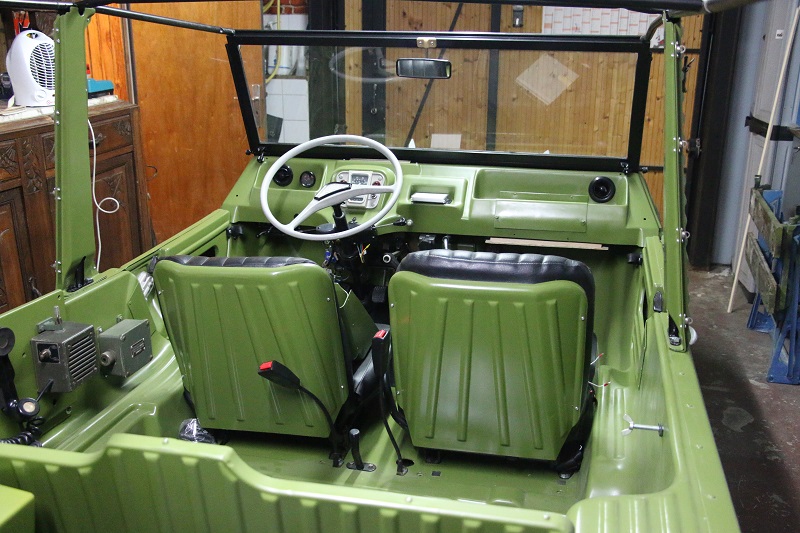

Superbe, avec l'equipement radio!
Re: Présentation
Oh, là, mon petit gars, la voilà prête à rempiler ! :lol:

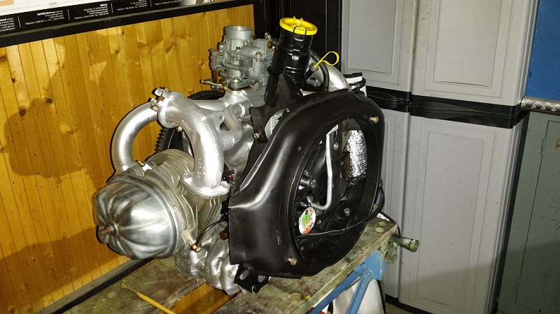

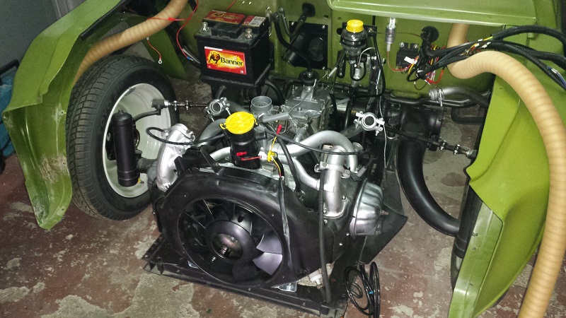

Bonjour a tous
On a profité cette semaine d'une remontée spectaculaire des températures (+ 15°), pour passer le moteur au banc.Il est reparti nickel..le circuit de graissage est o.k, la pression d'huile est bonne, la dépression au reniflard aussi..pas de "trou" à l’accélération ni de fuites d'huiles..et un bon ralenti.
Que demander de mieux..
j'ai donc profité pour m'avancer un peu au remontage de l'ensemble dans le berceau moteur.
Aussi j'aimerais savoir quels sont les couples de serrage pour les deux vis de cul de boite sur le silent-bloc arrière , ainsi que le couple de serrage pour les 4 goujons d'assemblage "moteur-boite".. L'un d'entre vous aurait il ces précieux renseignements. J'ai cherché dans la RTA, ainsi que dans divers ouvrages d'entretien et réparation..et je n'ai rien trouvé.
Par contre, les supports avant, eux sont visibles partout avec un serrage a 6..
Merci d'avance de vos réponses.

Qu'est ce que c'est beau quand c'est tout neuf :lol: BRAVO.
Juste une chose :roll: Curieux que le siège chauffeur soit décalé en hauteur par rapport au passager :wink:
Re: Présentation
C'est pour conduire à la Beltoise : le cul à la caisse. :lol:

Euuuhhhh ... :oops: Perso, je serre "comme il faut" :?
Les deux sont montés en "grower", donc tu bloques (la grower doit s’aplatir) et tu remets 1/4 de tour. .
C'est amplement suffisant.
Un petit contrôle après les 1000 premiers km pour te rassurer, mais si ça a bougé, je paie l'apéro :mrgreen:

Merci de vos réponses..j'ai donc procédé comme indiqué..écrasement des rondelles grower et "quart de tour".. Et dans 1000 km je vais boire l'apero en Belgique :D
j'ai continué le remontage ce jour.. tubulure de freins sur boite de vitesse et cardans..ca commence a sentir bon..
Petite question.. J'ai retrouvé deux colliers brides en plastique blanc qui sont vendu comme "support de fil de bougie"..par contre ou se mettent ils en place ? J'ai regardé mes anciennes photos et sur le net, mais sans succès..
A bientôt..
