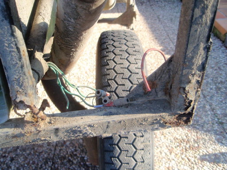

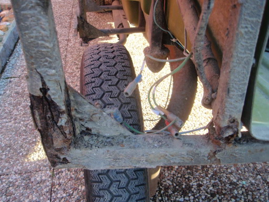

Par quoi commencer en photo ? La récupération chez l'ancien propriétaire, ou l' état dénudé qu'elle a maintenant..coté récupération, elle présentait plutot pas mal, mais au fur et a mesure du déshabillage, j'ai decouvert plein de choses !!

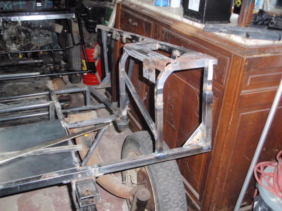

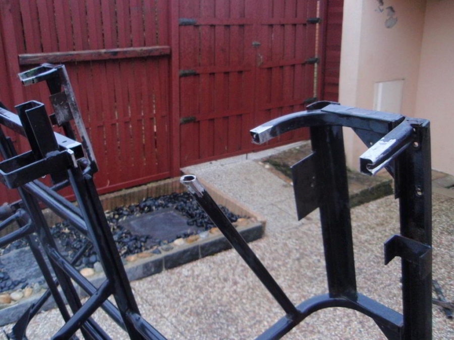

Il y en a qui chantaient il y a quelques années " le plastique, c’est fantastique !" mais pour moi, sous le plastique c'est dramatique ! Eh oui, bienvenue dans le monde du tubulaire arrière !! Bon c'est pas grave, et j'ai déjà remédié au problème - - Amputation - pose d'un greffon et antibiotiques !!
voilà quelques photos des tubulaires arrières rouillés qui ont été aussi, au passage enfoncés des deux cotés. :roll: :roll: ..
voilà..la suite plus tard !!

Il y a eut un peu de blaxon sur les tubulaires non :?:
Enfin , belle reprise de l'ensemble, des bons greffons :wink:
Bonne continuation :lol: en attendant la suite

Blaxon ou Epoxy? :?

Pour moi suite aux recherches sur le sujet éviter le Blaxon.. perso 2 couches de RUSTOL CIP et 2 couches de noir epoxi spéciale châssis camion,et cire corps creux dans les tubulures et la plate forme.
