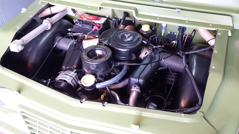

La fin des travaux s'annonce a grand pas..

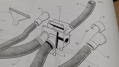

J'ai continué a raccorder ce jour quelques éléments du compartiment moteur..presque pas eu de soucis sauf avec mes durites de chauffage, qui avaient du mal a trouver leur cheminement..et pour cause, en ayant respecté le schéma constructeur, les deux sorties coté moteur ( N°2 sur plan) du boitier de chauffage étaient a l'envers. J'ai donc retourné cette piece et tout c'est arrangé..
le schema qui m'a foutu dedans..

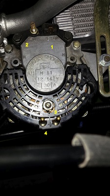

Sinon questions concernant les connexions électriques de mon vieil alternateur ( vous allez dire, qu'est ce qui s'emm..avec ce machin)..Comme je veux la laisser cette auto au maximum dans son jus, pourriez vous répondre a ces quelques interrogations ?
sur la photo suivante:
la borne 1 Exc va bien au + apres contact ?
la borne 2 M ( masse ? ) doit elle refaire l'objet d'un raccord châssis ou moteur , sachant que le démarreur est deja sur le boulonné au moteur ?
la borne 3 serait elle le + qui file a la recharge de la batterie ? et dans ce cas, est ce que je peux la ponter directement au + du démarreur qui accueille le câble batterie positif ?
quand aux bornes 4, j'ai au moins la certitude qu'elles se raccordent aux deux plots du relais de témoin de charge ? :D
L’électricité n'ayant jamais été mon fort, pourriez vous me confirmer la marche a suivre..ça m’ennuierais d'avoir a éteindre un feu le premier jour de sa sortie du garage :mrgreen: :mrgreen: Surtout qu'elle prend bonne tournure..

Messages : 2573
Re: Présentation
la borne 1 Exc va bien au + apres contact ? Non, à la sortie du régulateur de charge
la borne 2 M ( masse ? ) doit elle refaire l'objet d'un raccord châssis ou moteur , sachant que le démarreur est deja sur le boulonné au moteur ? A la masse, oui.
la borne 3 serait elle le + qui file a la recharge de la batterie ? OUI et dans ce cas, est ce que je peux la ponter directement au + du démarreur qui accueille le câble batterie positif ?OUI
quand aux bornes 4, j'ai au moins la certitude qu'elles se raccordent aux deux plots du relais de témoin de charge ? OUI

Merci a toi, Amédée, pour ta prompte réponse...
il faut donc que je revérifie si le faisceau neuf que j'ai, mais qui n'a que deux fils, correspond bien a tes indications..pour le reste ca devrait aller..
