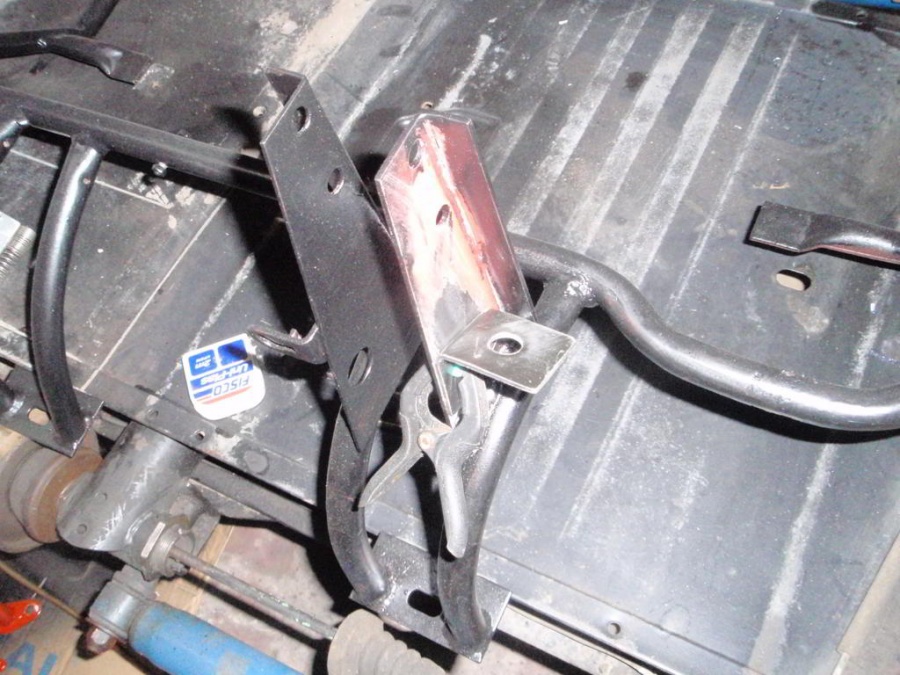

Pour rassurer tout le monde, c'est bien un chassis traité a l'époxy, façon militaire! il a protégé une grande partie du tubulaire et du chassis, meme si il y a quelques reprises a faire..pour les ceintures, j'ai déjà les ancrages avants. Par contre, pour l'arrière? Sinon, l'un d'entre vous aurait il les dimensions et côtes du renfort latéral que l'on trouvait sur les méhari militaire et qui supportait une plaque métallique verticale a l'arrière gauche avec les équipements radio ( combiné et hp) ? Attention, je ne parle pas du support radio ( fixé au plancher et au passage de roue arriere), mais celui situé au niveau des passagers arrière.

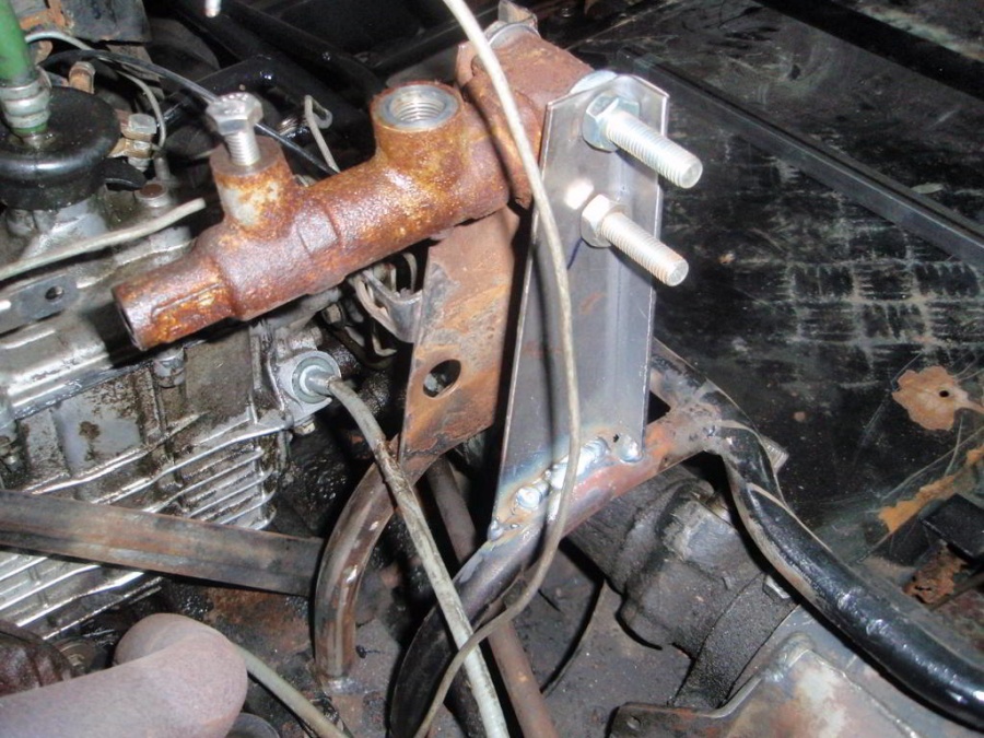

sinon coté surprise, j'ai refait cela aussi..le support du maitre cylindre. l'ancien était disloqué
réparation faite
Comme vous pouvez l'apercevoir, le moteur est grassouillet, et on voit l'epoxy sur le chassis, qui est encore bien poussiereux

Beau travail.
Tu souderas après la patte pour le câble d’embrayage ?

Il est clair que sur les tubulaires , tu as du travail :wink: Mais tu avances bien :lol:

Je pense remettre la plaque de renfort "de secours" qui était boulonnée dessus pour la patte du câble d'embrayage..c'est du costaud..et en rien ennuyeux..

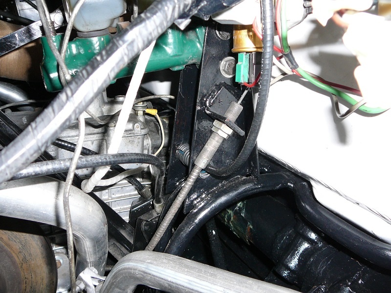

Pour en revenir au support du câble d'embrayage sur le montant du maitre cylindre, , la patte est ele similaire a sa copine d' à coté dans son positionnement et son angle ?

Tout compte fait, je vais ressouder une patte comme a l"origine"...Un gentil membre pourrait- il me donner l'angle formé avec le coté perpendiculaire du trapèze "support maitre cylindre", et aussi la hauteur de positionnement depuis le haut de cette pièce?
domidel76 a écrit :[attachment=1]P1030960.JPG
