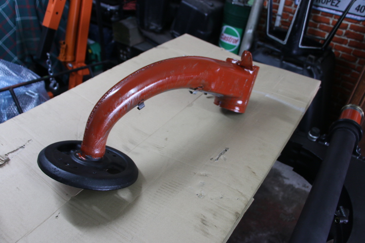

Bonjour a tous

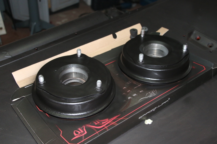

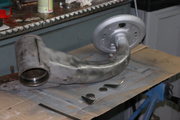

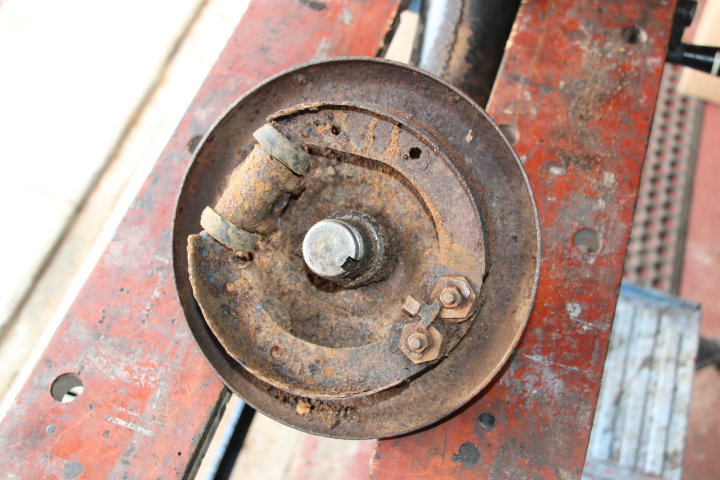

Quelques photos , comme promis..
les bras a la récupération du train arrière sans batteurs..les garnitures sont restées collées sur les tambours au démontage..
Les bras après décapage et sablage..on peut apercevoir les nouvelles butées en "kit"
Le traitement antirouille ...et l'essieu arrière pret a recevoir les nouveaux éléments..
j'en ai profité pour mettre aussi un petit coup de neuf sur les tambours..
voilà..la suite au prochain episode..

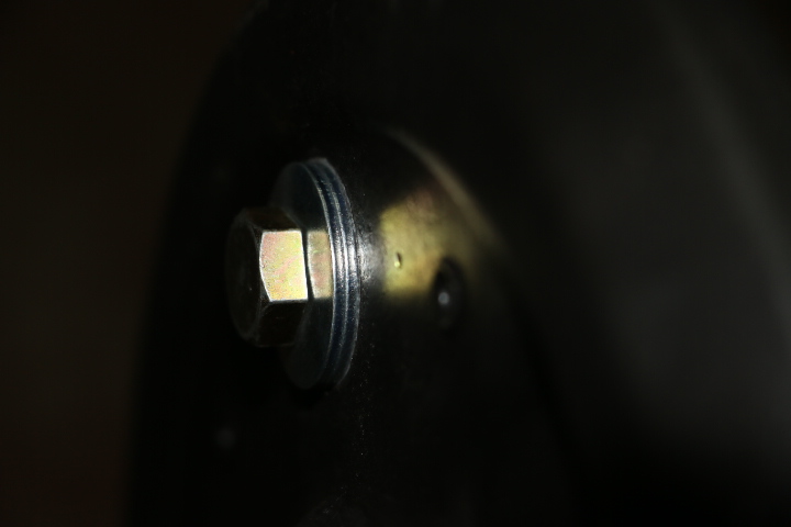

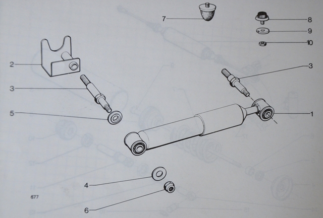

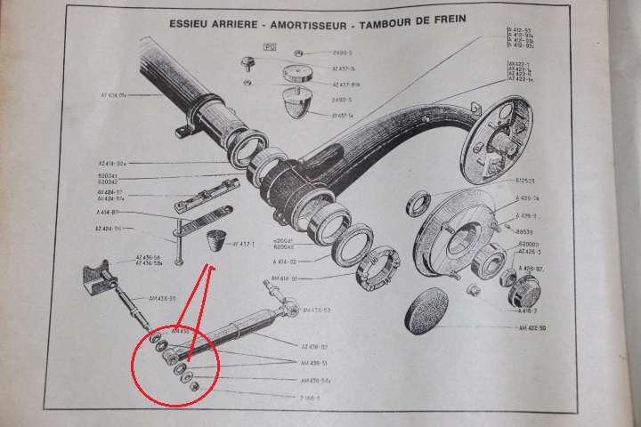

Bon, encore une petite question..Pour les amortisseurs arrières, quelle est la bonne solution au montage concernant cales d’épaisseurs et rondelles..Un site marchand préconise pour le montage d'un amortisseur arrière " une entretoise, deux rondelles et deux écrous". J'en déduit dont que l'on ne trouve pas l'entretoise au deux extrémités ? Dans ce cas, elle viendrait coté "châssis" et il n'y en aurait pas coté "bras" ? Et l’épaulement de l'entretoise vient il bien du coté "amortisseur" ?( on peut le penser car les tubes fixés dans les silentbloc d'extrémité dépassent légèrement).
Quand je regarde la RTA, niveau "bras arriére", on peut voir qu'il y a , en plus de l'entretoise, deux rondelles de part et d'autre de l’amortisseur coincés entre l 'entretoise et la rondelle - y avait- il d'autres rondelles, type caoutchouc ? (voir photo)
Merci d'avance de vos réponses ..
PROTOS 43
Messages : 762
Re: Présentation
Message par PROTOS 43 »
ce que tu as entourè en rouge , est le montage des AMI 6
Sur ton axe , tu mets en place la rondelle epaisse avec son chamfrein coté chassis , puis l'amortisseur et la rondelle plate et son ecrou
(c'est le montage que tu as du trouver lors du dèshabillage de ton chassis )

Messages : 7390
Re: Présentation
PROTOS 43 a écrit :Bonjour
En image (quand Gégé peut-être utile) :

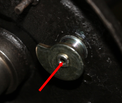

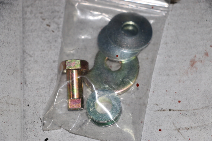

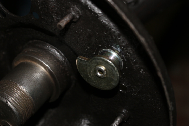

Merci a vous tous..j'ai donc remonté selon schéma..maintenant c'est les cames de réglages excentriques de freins arriere qui me posent probleme..j'ai du supprimer les anciennes car pas moyen de les débloquer et j'ai racheté ce kit de reparation.
Seulement je n'arrive pas a les sertir suffisamment fort pour que ces derniers de pivotent pas trop librement ..quelqu'un a t il déjà rencontré ce problème et quelle solution de présentent a moi?
je pense que le montage est bon ..les deux rondelles coniques a l'arriere du flasque et non en opposition ..
je pense que seul un sertissage costaud a la presse pourrait peut etre solutionner le problème..seulement j'ai pas trop envie de redemonter mes bras..
Messages : 16615
Re: Présentation
Il me semble que certains ont mis un point de soudure. :wink:

Re: Présentation
Il faut taper avec un outil pointu là (voir ci-dessous) et ecarter/écraser la matiere qui dépasse. Normalement cela suffit pour faire tenir l'ensemble, mais tu peux rajouter un point de soudure.
Attention à ne pas déformer la tole autour, donc prendre un appui contre-coup sur l'écrou de l'autre coté.
