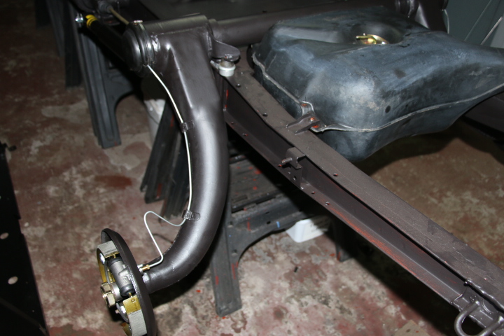

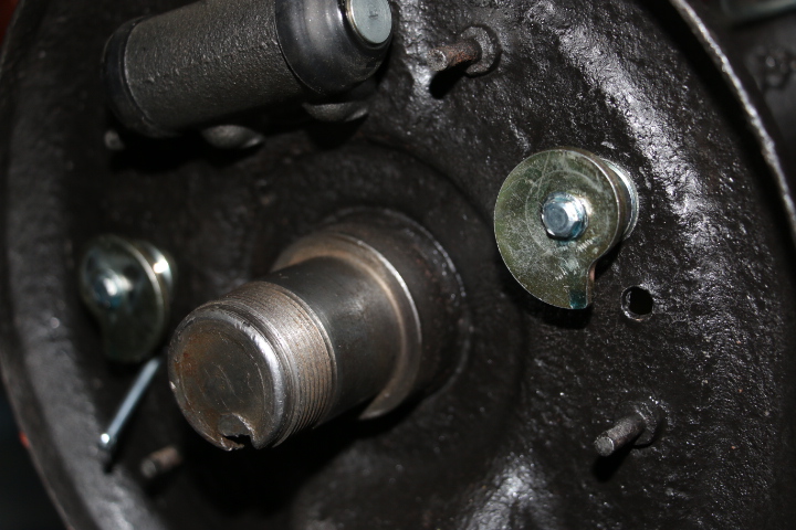

Après mures réflexions, j'ai opté pour la solution suivante: j'ai repercé un peu plus en profondeur, le trou déjà présent sur l'axe, taraudé ce dernier et mis en serrage avec vis et rondelle..il a fallu aussi un peu meuler le bout de l'axe coté excentrique pour que la rondelle, en serrant, coince bien la came avec l’épaulement situé sur l'axe...En tout cas, ça fonctionne a merveille..voilà.
Lorrain57
Messages : 83
Enregistré le : dim. 20 déc. 2015 20:24
Re: Présentation
Message par Lorrain57 »
Voila a quoi ressemble les excentriques après cette petite transformation..afin d'eviter tout problème, les vis ont été mises en place au "frein filet"-
les "pattes de derrière" commencent a reprendrent vie ..

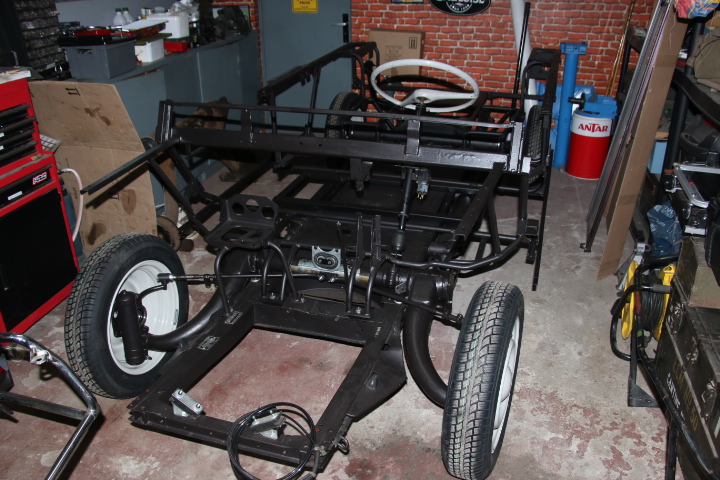

Quelques news.. J'ai enfin remise "Marianne" sur ces roues..(Marianne sera son nom de baptême, en référence au prénom d'une des 4 gendarmettes de st tropez, mais aussi a la symbolique de notre beau pays.)
Je n'ai pas pu me procurer les bouchons de pivots "anti fuite", car le revendeur a arrêté d'en vendre, cause d'une mauvaise qualité de matériaux..j'en ai remis des neufs, mais a l'aide d'une presse appuyant avec un tube de bon diamètre sur la périphérie, puis après un léger enfoncement central, toujours avec la presse sur le dos bombé de la pastille..le résultat est concluant.
je l'ai remise sur roues et j'ai reposé provisoirement le tubulaire, histoire de retrouver un peu de place dans mon petit garage..

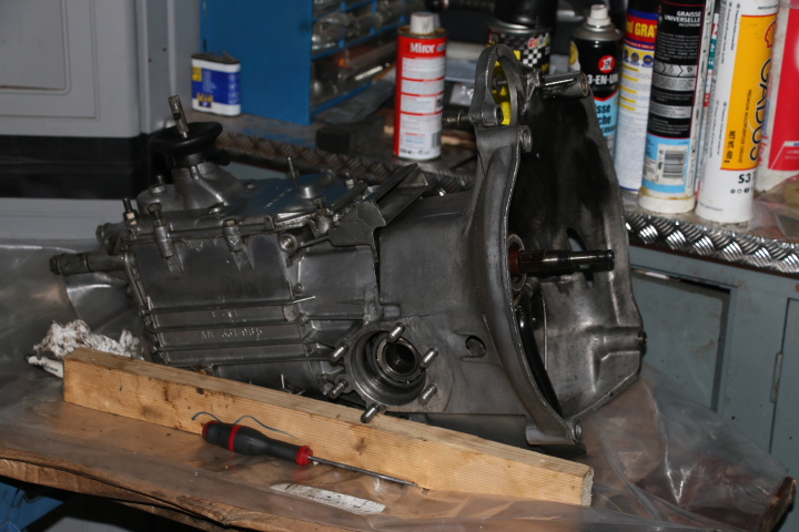

Je vais maintenant délaisser un peu le châssis pour m'attaquer a la boite de vitesse..un bon nettoyage s'impose et probablement une petite revision..j'ai démonté les deux arbres de sortie..une des cales d’épaisseur a 0,05 mm du différentiel est toute foutue..j'ai du gras dans la cloche d'embrayage, et la sortie cannelée a vraiment beaucoup de jeu..
Quelqu'un reconnait il ces symptômes ? Et savez vous ou l'on peut trouver ses très fines cales d’épaisseurs?
Y a t il un roulement a changer, voir un joint d’étanchéité ?

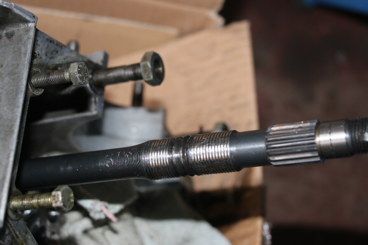

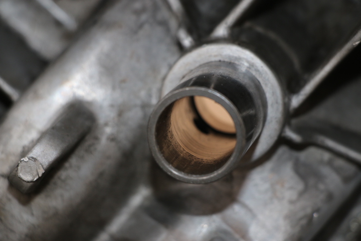

Au démontage, j'ai pu constater que les cannelures faisant joint centrifuge sur l’arbre de sortie étaient en triste état, mais que la douille de la cloche d'embrayage, est fortement marquée.. D’où la présence d'huile dans la cloche.. :(
la douille
l'arbre de sortie
J'ai une boite de vitesse en rab, donnée lors de l'achat du véhicule, qui présente bien mieux sur ces deux points (douille et cannelures sur l'arbre) , mais dans laquelle la corrosion a marque la pignonnerie et satellite (stockée ouverte et probablement sans huile) - j'ai aussi quelques dents "piquées" sur l'arbre que je doit recuperer ..( est ce grave?)

Hello
De retour après un petit moment de calme niveau restauration ..Reprise des travaux sur la boite de vitesse..tout les roulements, cages a aiguilles et segments remontés seront neuf..et le réglage de cette dernière se fera en présence d'un mécanicien accompli dans ce domaine muni des outils adequats...j'ai hâte de terminer cette boite et m'attaquer au moulin..
Par contre, l'un d'entre vous sait il si le roulement qui se trouve sur l'arbre de sortie (vers l'embrayage) et monté a la presse ?..j'éprouve quelques difficulté pour le remplacer.. :mrgreen:
