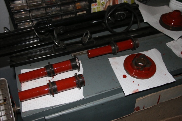

Ok..en attendant, je me suis attelé a la restauration des pots de suspensions..je vais tenter le coup..on verra bien. Je doit vraiment tout décaper, je vais mettre un coup d'antirouille CIP partout ou c'est utile et on verra bien..
j'ai les tirants a changer car j'ai été obligé d'en sectionner deux pour enlever les manetons, complétement grippés sur l'axe..le chalumeau du boulot en a eu raison, mais pas de regrets non plus car ils étaient cintrés..

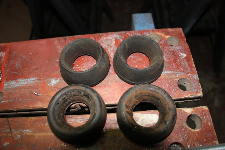

je vais en profiter pour changer aussi les silentblocs fixés de part et d'autre du pot..Question, sont ils identiques ou certains s'usant pus que d'autres on une forme plus arrondie, moins en forme d'ogive que l'autre ?
Re: Présentation
Je pense que ceux à l'avant sont plus aplatis car plus sollicités... mais garde les bien au chaud car les nouveaux peuvent te poser des difficultés à la mise en place par manque de place... tu risques d'avoir du mal à faire prendre le gros écrous sur le filetage des supports. :wink:

Bon pour mes pots, j'ai essayé un traitement de choc a l'intérieur, mais ils sont vraiment trop piqué et l’état de surface interne est trop mauvais..remettre les coupelles dedans serait surement pas une bonne chose..je vais donc commander les deux tubes sur lesquels je ressouderait les bouchons de carters..pour le reste, ca devrait aller.. que de boulot encore a venir!!

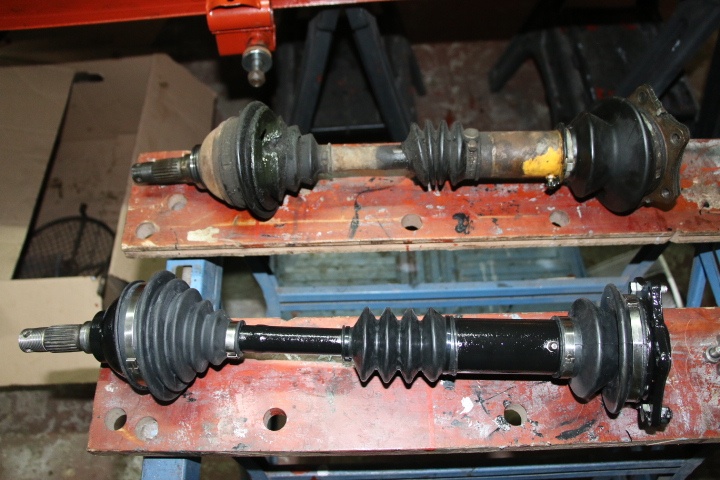

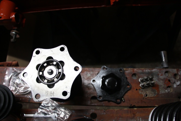

Super ! merci de l'info..aujourd'hui, vu qu'il fait froid et moche, j'ai un peu bricolé.j'ai nettoyé mes cardans, et leurs ai mis un petit coup de propre ( changement des soufflets) - par contre , au démontage, la partie tôlée ( en noir sur la photo) située a l’arrière du cardan coté boite (photo), s'est détaché, laissant apparaitre les vestiges d'un joint "papier"..Je n'ai pas vu a la vente ce dernier sur les catalogues divers en ma possession..peut on refermer ce dernier a la pâte a joint, histoire que la graisse a cardan ne se taille pas lors du remplissage du soufflet ? Ou alors, ce joint est il disponible quelque part ?
Bon dimanche a tous..
Messages : 2006
Re: Présentation
J'ai mis de la pate a joints depuis RAS :wink:

Merci de l'info..entre temps, je me suis retrouvé de la carte a joint fine, j'en ai profité pour m'en faire un, non deux !! :mrgreen: :mrgreen: ..Plaisanterie mise a part, j'ai remonté mon premier cardan,après nettoyage, peinture, graissage.. ça change quand meme d'aspect !! Encore un petit coup de silicone sur les soufflet, et hop, je passe au petit frère..

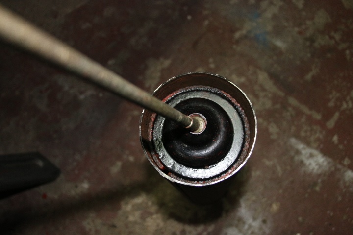

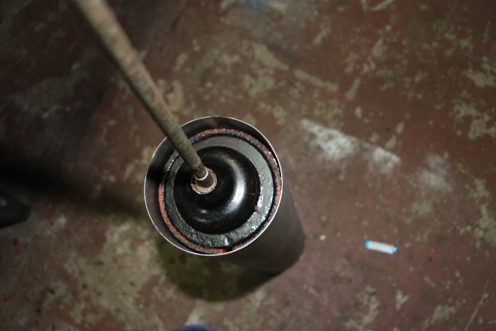

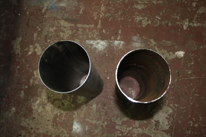

Je suis revenu sur la réfection de mes pots de suspension, et vu l’état de ces derniers, j'ai décidé de remplacer les carters des pots..Je les ai reçus aujourd'hui, mais j'ai un problème..si l'on compare l’épaisseur du métal d'origine , relativement costaud, a celui reçu , on voit bien que le prix de l'acier a augmenté depuis quelques décénnies :D

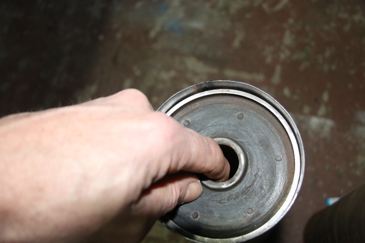

Ce qui m'ennuie un peu, c'est que le diamètre interne du carter laisse un jour assez considérable a la coupelle et aussi a l'embout a ressouder..
l'ancien, malgré la corrosion que j'ai enlevé au maximum de mes moyens, laisse un petit jeu de 1 mm entre la parois et les garnitures de la coupelle.
Le neuf, lui en laisse au moins le double, voir un peu plus ! Est grave si j'utilise les carters neufs avec un jeu interne plus important qu'a l'origine ?- les coupelles sont d'origine et je ne pense pas qu'elles soit usées a ce point.
Par contre, pour ressouder les embouts, ca va etre coton, vu qu'ils tombent a l'intérieur maintenant.
Qu'en pensez vous..ancien carter, intérieur corrodé mais jeu mini ou le neuf, lisse, mais jeu plus important?
Re: Présentation
Concernant les embouts, c'est pas bien car normalement l'embout doit rentrer pile poil en dépassant légèrement afin de pouvoir faire le cordon de soudure.
As-tu tout acheté chez le même fournisseur ? Si oui, il y a un problème et il faut le régler avec lui. Sinon, je te conseille de retourner tes pots et de faire un achat complet embouts / pot voire coupelles ! De même, les coupelles ne devraient pas avoir de jeux important comme ce que tu montres.
Bon courage.

Etonnant ton histoire de carter de pot :oops:
je penche aussi pour une mauvaise série :evil:
j'ai pris les mien chez cassis , de mémoire 110 mm de diametre et 1.2 mm en epaisseur
