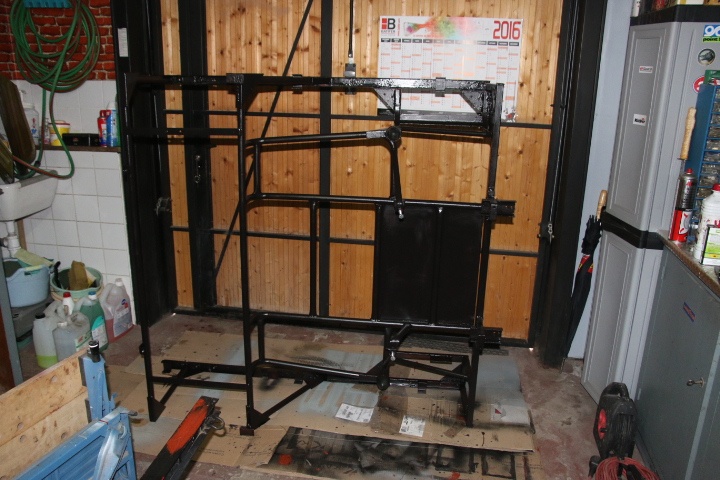

En attendant, la restauration des tubulaires arrive a sa fin..reste encore quelques détails techniques a regler!!

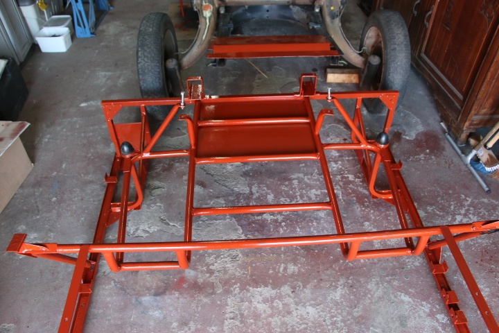

C'est cela, la bonne position ?
Encore raté :D :D
le démontage suit son cours...
Le châssis devrait être prêt pour la réfection la semaine prochaine !!

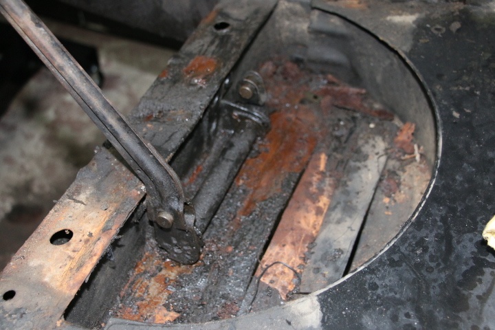

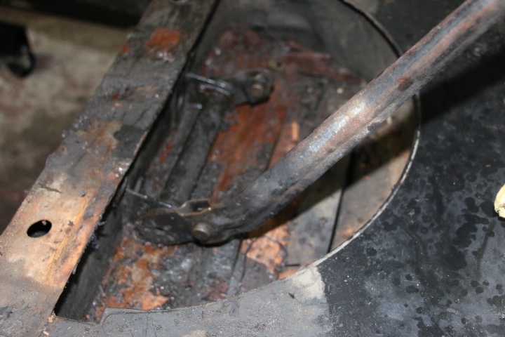

Je suis arrivé au démontage "final" de la plateforme..les pots de suspensions et les amortisseurs sont enlevés, les bras avant et arrière .. Il me reste juste le support du levier de frein a main a enlever...par contre, comment se dépose t-il? faut il faire sauter le petit rivet sur les pattes de maintient?
Comme vous pourrez le voir, gros boulot de nettoyage en perspective !!
Re: Présentation
Il ne se démonte pas mais pourquoi y tiens-tu ? C'est plus facile pour nettoyer, seulement il faudra le refixer ensuite.
Messages : 9118
Re: Présentation
Bonsoir, moi j'ai fais sauter les rivets pour nettoyer, et j'ai remis des vis inox avec écrou nylstop :wink: . Chacun son choix :roll:

il a vraiment besoin d'une remise en état..je vais adopter la solution du démontage remontage..merci de vos réponses

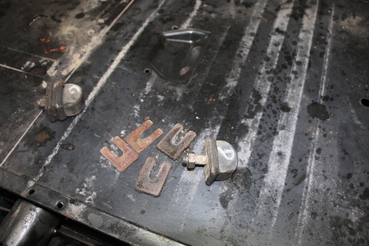

Hello, ce matin dégraissage et décrassage de la plateforme...Au démontage, je suis tombé sur ces cales d'épaisseurs situées sous les deux silentblocs de bras avant.( épaisseur différentes a gauche et droite)...Normal ?
Messages : 9118
Re: Présentation
Ce sont des cales d'épaisseur, et normalement ce sont les mêmes de chaque côté :wink:
