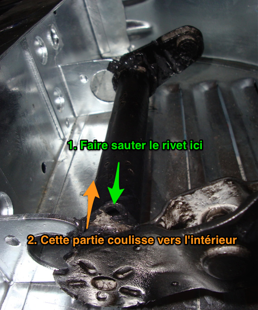

OLIVIERM 2B 88 a écrit :Il ne se démonte pas mais pourquoi y tiens-tu ? C'est plus facile pour nettoyer, seulement il faudra le refixer ensuite.
Bien sûr qu'il se démonte ! :?
Tu fais sauter le rivet et fais glisser la partie mobile vers l'intérieur de l'axe comme décrit sur la photo ci-dessous. Le secret est le dégraissage pour ça coulisse bien :
Re: Présentation
Oui, tout se démonte mais c'est seulement plus ou moins difficile à remonter selon les moyens dont on dispose. Remettre ce genre de rivet me semble difficile et je pense aussi qu'il faut être au sur de son coup car vu l'endroit où c'est placé, c'est quasi inaccessible pour remédier à une éventuelle casse.
Messages : 9119
Re: Présentation
C'est clair que si tu veux riveter , c'est galère. Moi j'ai pris l'option de la vis et de l'écrou, car beaucoup plus facile à mettre en place. Et au niveau sécurité, le rivet ou la vis ne force pas du tout :wink:
Re: Présentation
Je dis que je préfère ne pas y toucher mais sur ma Méhari, j'ai dû adapter un levier et j'y ai mis des écrous fixes, ceux qu'on adapte avec une pince un peu comme le rivet pop. Le nom m'échappe.
Re: Présentation
Enfin bon, un rivet à percer et à remettre c'est pas la mort.... y'en a combien sur une méhari ??

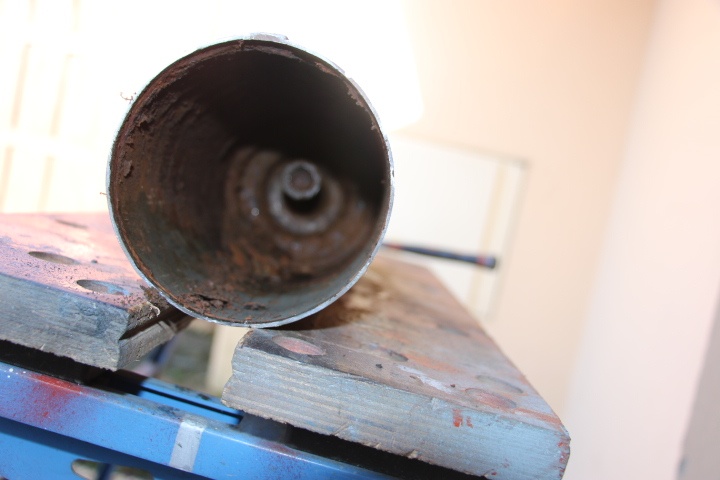

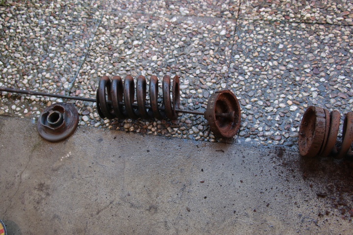

Hello, la compagnie des méharistes !! j'ai un peu bossé ce weekend sur la petite voiture et je me suis attaqué les pots de suspensions..Après un meulage soigneux, j'ai réussi a tomber la coupelle..mais dedans, c'est la cata !! je m'en doutait un peu, car les soufflet étaient aux abonnées absents ou détériorés a la récupération ..Donc 250 grs de terre et rouille plus tard, et quelque coups de marteau pour dégager une des garnitures intérieures, le bilan n'est pas beau..les ressorts sont piqués, un des tirants est cintré, les coupelles sont entamées par la corrosion ... (pourtant, ces pots présentent bien en apparence extérieure)
Si tout un tas de petites pièces sont trouvable, ce qui m’inquiète plus c'est que même la parois intérieure du pot et marqué par la corrosion..
Est ce que la restauration est intéressante ? qu'en pensez vous ?

Les pièces des pots de suspensions sont robustes et sont souvent recuperables
tu as fait bien d'ouvrir tes pots , lors de restaurations rapides beaucoup se contentent d'un coup de peinture
Tu peux decaper tes pièces à la brosse metallique montées sur touret ou meuleuse ,perceuse
ou par electrolyse (très efficace pour la rouille )
et voir si elles sont vraiement foutues ...
Toutes les pièces se trouvent à part un des tirants AV ou AR je sais plus ...
autrement tu peux recuperer sur un autre pot HS mais souvent c'est dans le même état ou pire :?
Tu rachetes des carters neufs en qualité d'origine (1.2 mm soudure tout le long), remontage et soudure
et tu seras tranquille :D
