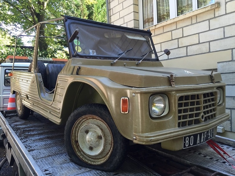

Merci a tous pour cet accueil
J'ai jamais jouer du Mek donc a voir :(

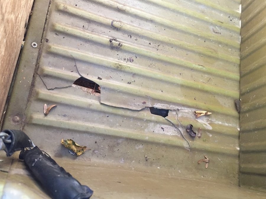

Point de vue carrosserie
-la face Avant elle est largement réparable
-l’arrière je vais garder la porte malle car en bon état mais la jupe je pense mettre une en fibre
-les cotés je pense mettre du neuf
-et la bassine avoir car elle a bien souffert et je ne pense pas qu'elle soit récupérable
Je laisse les expert m'en dire plus

Pour ce qui est des photos pas de soucis
Elle est du 28 MAI 1969 et dispose d'une plaque ENAC
Mon but est de la restauré avec le maximum de ces pièces ou sinon avec de la pièces d'origine
je ne suis pas trop pour ce qui est de l' adaptable
du genre sangle de capot en plastique je mettrais du cuir, les bâches seront surement refaite par un sellier j'ai vu les nouvelles fabrication sa laisse a désirer,
les crochets pour les bâches passeront par le bichromatage car ce en plastique noir BOF
Messages : 6955
Re: salut a tous Mehari 69
la bassine a une belle cassure, mais franchement, fait quelque recherche sur la reparation au mek sur le forum
tu verra on fait des miracles !
en c'est vraiment parce que j'ai deja plusieurs mehari a la maison !
mais quand j'avais vu l'annonce , je me suis poser la question j'achete ou pas :oops:

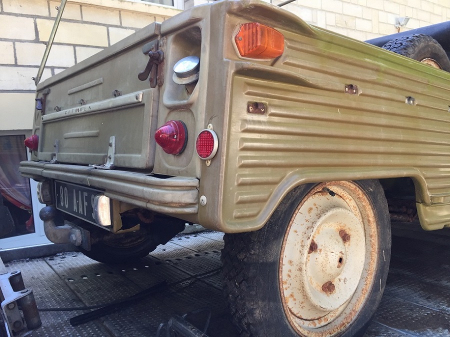

Oui je suis du même avis que toi. C'est largement réparable. Tes flancs n'ont pas l'air d'avoir beaucoup souffert et je me demande pourquoi tu veux les remplacer par des nouveaux qui n'auront plus le même cachet d'origine. La face arrière est elle aussi réparable avec de la patience.
Curieux que ta voiture possède les trois lignes sur les flancs de tableau de bord si elle est du mois de mai. Elle devrait logiquement posséder les flancs lisses.

pour ce qui est des flancs je veut les changés car ils se sont fissuré au niveau des rivets je crois que ABS a vraiment souffert j'ai pas envie qu'une fois restauré au premier tours que sa continue a se fissuré

je réponds à la volée, mais tu ne pourras pas mettre de nouveaux flancs avec l'ancienne bassine because la forme pour les serrures.
La bassine est lisse, les flancs auront un creux.
L'inverse aurait été possible.
Franchement, je pense que la carrosserie vaut le coup d'être retapée.
bon courage
