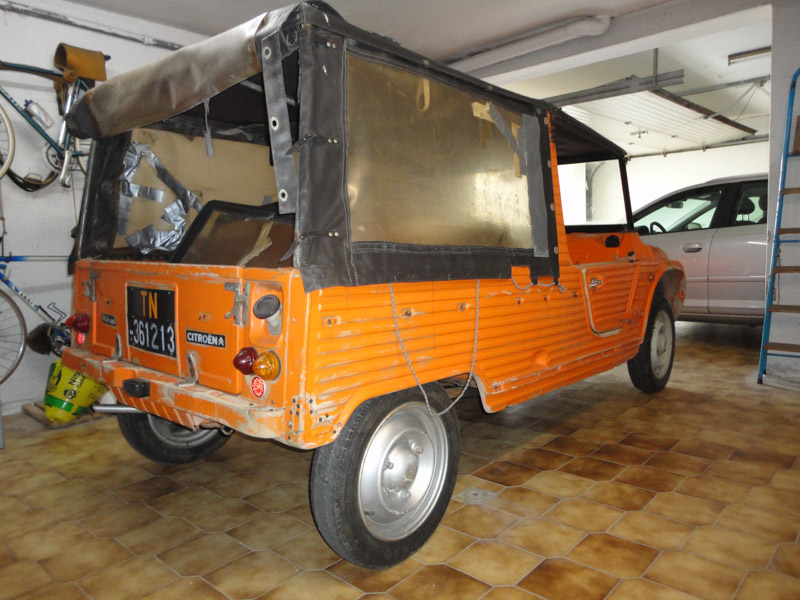

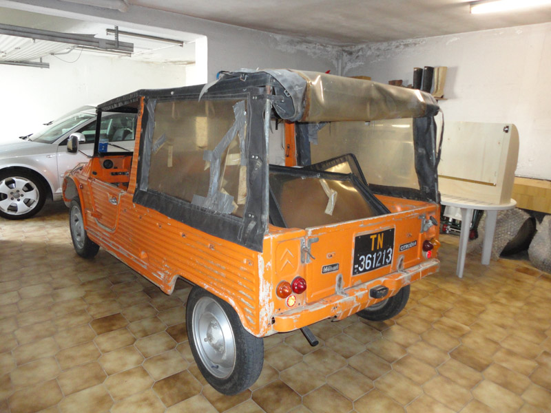

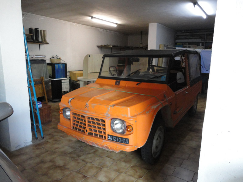

Voilà quelques photo
La carrosserie est à changer (plusieurs parties cassées et un trou au fond de la bassine) et en plus une calandre ancien modèle, les bâches idem, les sièges à refaire, mais les châssis tubulaires ont seulement de la rouille superficielle, la plateforme semble ok (à vérifier des points de rouille au niveau de la traverse arrière), le moteur tourne – elle a fait 260 km pour arriver chez moi.
Bon, on sait que les surprises arrivent avec le démontage…….démontage qui va démarrer d’ici peu.

Bienvenue parmi nous !
13CA c'est une année modele 84, a l'époque le changement de millésime se faisait en Aout (avant le salon de l'auto) donc pour une voiture de septembre 83 c'est bien un modèle 84.
Pour ta bâche c'est une bâche de 4X4 (passage pour le réservoir sur le coté) en 84 certaines étaient montées comme ça pour écouler le stock (phl91 a la même chose)
