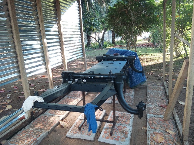

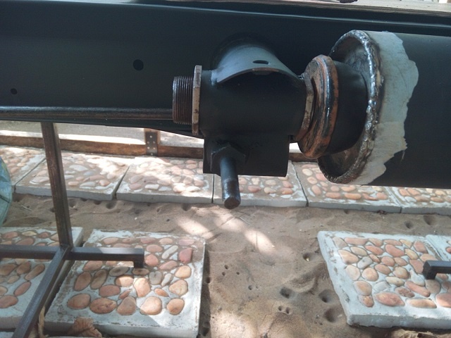

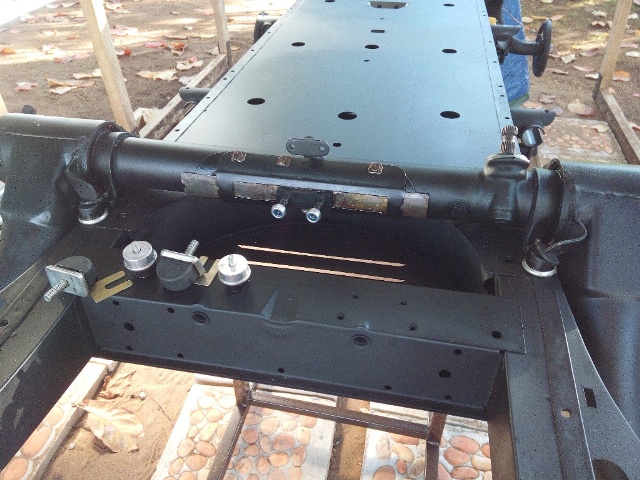

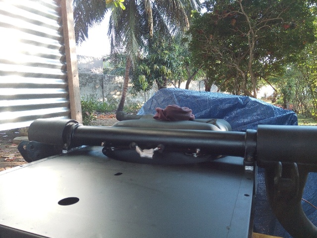

Retour sur le site après un petit moment sans donner de nouvelles. Pendant ce temps, en l'absence de garage ou d'autre solution, j'ai monté un abri pour protéger la voiture (tiens, j'appelle ça une voiture, à présent !), notamment de l'humidité.
Puis j'ai monté les essieux, les canalisations de frein AR, le réservoir. Petit contretemps lorsqu'il a fallu sortir les bras quand je me suis rendu compte que les pattes des bras n'arrivaient pas pile-poil en face des butoirs. D'ailleurs, pas de trou prévu non plus sur la plateforme "K6" pour fixer les butoirs AR (K6, si tu nous lis.....).
Voici quelques photos, plus parlantes que des mots.

Re: LoMéhari - Restauration d'une Méhari au Togo
Sur ta 2ème photo, c'est le butoir du bras qui a un blème... :?
Et pour te rassurer, la Méhari a été, est, et restera une voiture "approximative" :wink:
Sur les modernes, les robots travaillent au micron !
A l'époque on travaillait au(x) millimètre(s).... :roll:
Faut pas s'étonner de quelques différences

Merci l'ami, et bravo pour ton regard acéré....
Cela ne m'avait pas échappé, mais j'avais pensé pouvoir les détordre moi-même. Eh bien non !
Je me suis donc armé de courage et, en deux heures, j'ai démonté les bras, fait détordre les butées, fait redonner un coup de peinture et remonté les bras.... Un peu à l'estime, car je n'avais naturellement plus le châssis sous la main, mais il y a des trucs qui se passent rapidement et facilement en Afrique... puisque les butées posent désormais très bien sur les butoirs en caoutchouc ! Donc tout va bien à ce stade.

Tu as bien fait de les faire refaire correctement. Si déjà tu en es là, autant tout faire au mieux. Il me semble que c'est la soudure de la butée qui était trop basse à droite sur le bras... enfin comme tu dis, tout doit être en ordre maintenant.
Vivement les prochaines photos. :wink:

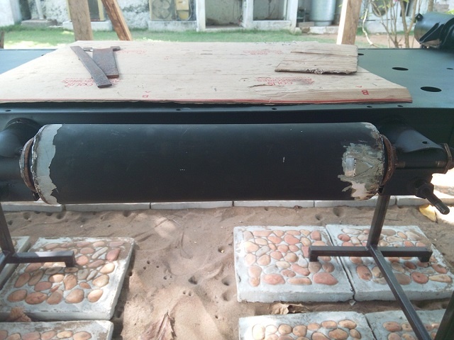

Une étape importante a été le reconditionnement puis la pose des pots (montage à blanc d'abord puis "en vrai").

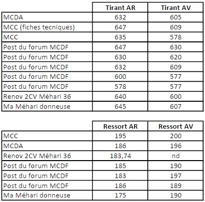

J'ai d'abord effectué un travail de recherche pour savoir comment constituer ces bestioles. En effet, j'avais récupéré 3 ressorts de la Mémé d'origine, puis des tirants, les embouts et les supports avec leur écrou, ayant décidé que les pièces d'usure, à savoir les coupelles et les couvercles devaient être neuves, tout comme les axes + goupilles. Merci K6 !
Cela étant, grand moment de solitude quand j'ai commencé à regarder les diifférentes longueur de ressorts et de tirants. En effet, en glânant ici et là les infos (blogs, posts des uns et des autres, fournisseurs du sud et d'ailleurs), je suis tombé sur plein de résultats différents sans réelle correspondance avec le modèle 2CV, Dyane ou Méhari. Cf. tableau ci-dessous :
On remarquera au passage que K6 ne vend pas ce que K6 explique dans ses fiches (techniques, avec un "h".... oups !).
Au passage aussi, les diamètres des fils des ressorts sont aussi assez différents les uns des autres (je vous épargne les données).
Conclusions :
1/ le premier qui me dit "la bonne longueur, c'est tant" a trouvé ça où ?
2/ j'ai estimé que l'important était la longueur de l'ensemble ressort + tirant...
3/ .... en appliquant la théorie Citroën : AV : tirant court + ressort long, AR : tirant long + ressort court
4/ j'ai fait une sorte de cote mal taillée avec ce que j'avais...

Assemblage de l'ensemble, pose du cordon de soudure par ma chère femme, sculpteur-métal, qui a aussi fait des marques sur les carters pour différencier l'AV de l'AR. Et qui m'a aussi génialement fabriqué la clé qui va bien pour les écrous, outil que l'on distingue sur les photos.

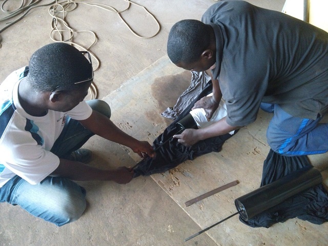

Puis patatras, récupérant les 2 pots après peinture, je me suis rendu compte que les 4 tirants avaient été tordu dans l'opération, sans doute parce que les pots avaient été placés en appui sur ces tirants précisément pour la peinture.... Donc, opération détorsion "à l'africaine", sans ouvrir les bêtes...
Ensuite, pose des bestioles, sans grande difficulté....

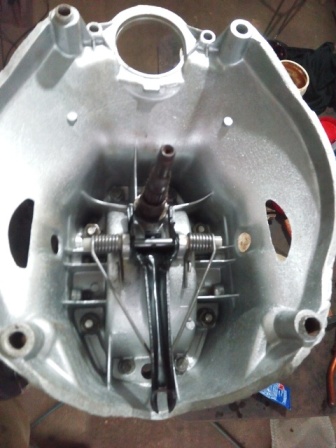

Update septembre 2016 : la boîte est opérationnelle depuis déjà un moment, grâce aux conseils de certains d'entre vous.
Et hop !

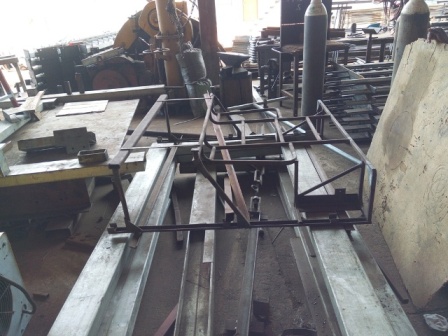

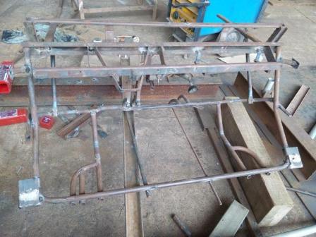

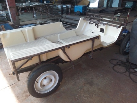

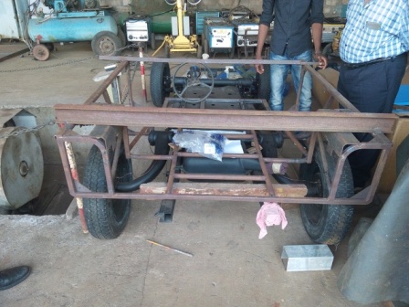

Beaucoup de choses depuis 10 mois (dernier post ici date de janvier...) mais j'étais plutôt client de la partie "Mécanique" du site car j'ai buté sur pas mal de choses. Ca fait notamment 8 mois que je suis sur les tubulures : sans plan ni cote ni base de travail, j'ai demandé à un compatriote qui tient une entreprise de construction métallique ici au Togo de faire ces tubus.
Pour l'AR, les plans de Spidey et quelques infos trouvées sur le forum (viewtopic.php?f=2&t=50359&start=0). Pour l'AV, une compil de données et cotes trouvés ici et là. On verra plus loin que ce n'était pas si simple.
Voici quelques photos des travaux.

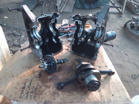

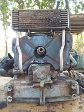

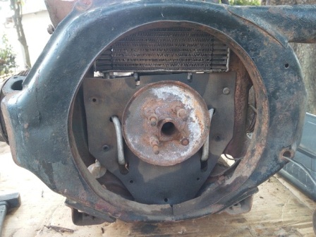

Entre temps, achat d'un moteur (bon, un moteur de Dyane) à Edouard, fier comme tout. Il fut jadis mécano Citroën.
Démontage du dit moteur avec découverte de quelques africaineries (je recommande de jeter un œil sur les vis de l'hélice du ventilo)....

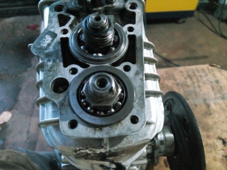

Séparation des carters....

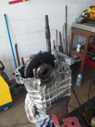

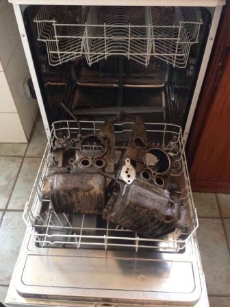

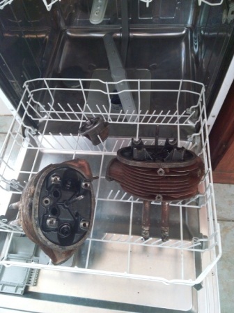

Tout ceci étant bien grassouille, un petit tour au lave-vaisselle....
Pour info, c'est pas génial pour la machine....
