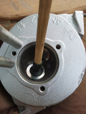

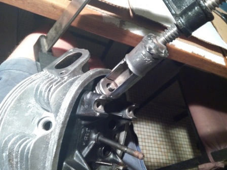

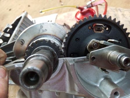

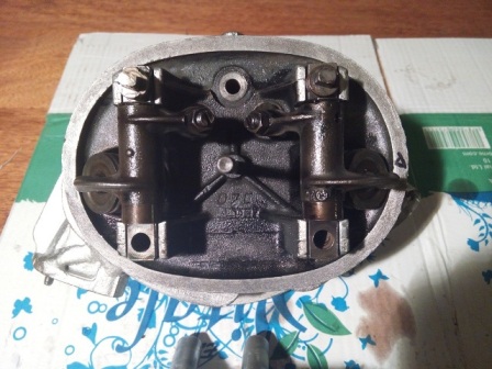

Puis remontage de l'ensemble, calage des arbres, rodage des soupapes, repose desdites avec un appareil fabriqué maison, les culasses avec l'ensemble culbuteurs nettoyé...

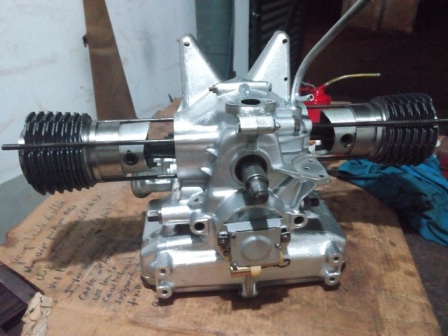

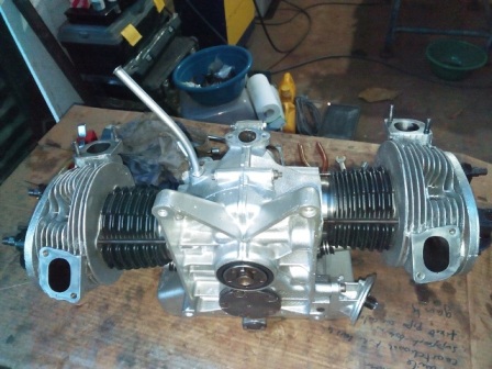

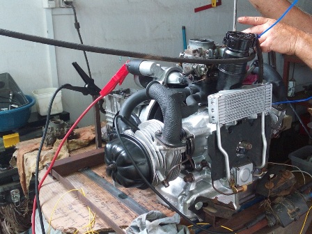

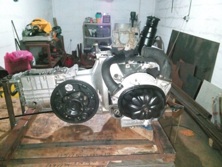

Puis installation du kit chemises-pistons (oui, j'ai mis un chiffon pour ne pas paumer les clips...), puis ré-assemblage de l'ensemble, et réacouplage avec la boîte...

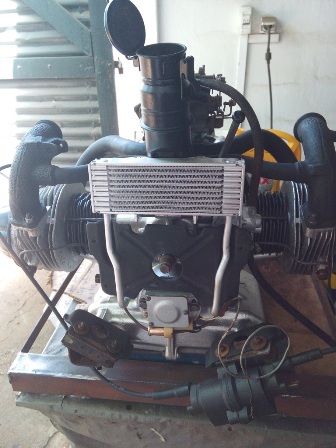

Et le lendemain... Grâce à Philippe, qui parcourt l'Afrique en Dyane par épisode depuis quelques années et faisait à ce moment-là par un extraordinaire hasard un stop à Lomé (http://citroshop.forumactif.org/t326-gu ... nites-2016), et aux conseils de Luc Laurent (très actif sur ce forum et renommé pour ses conseils toujours aussi précis) joint par téléphone alors que nous avions une grosse inquiétude..... Teuf, teuf, teuf, il démarre et tourneeeeeeeeeeeeeee !!!!!!!!!!!!

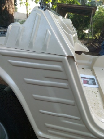

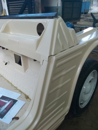

Je reviendrai rapidement sur l'évolution des choses depuis le printemps, mais ma demande du jour concerne la carrosserie ABS. J'ai essayé hier de présenter l'ensemble sur la tubulure.
Voici ce que ça donne, avec des ajustements nécessaires, surtout à gauche. Mais à droite, ça semble aller, non ?
Quels sont les points d'attention particuliers ? Surtout pour le tableau de bord !!

Il fait ajuster avec patience ne pas se presser
A l'africaine en somme :D :D :D
Visite le site " Eshop 38 " -restaurer sa Mehari - ( si ce n'est pas déjà fait :wink:
Même si ca traite d'une NM il y a pleins de combines à ce sujet et surtout les pièces d'assemblage à
ne pas oublier avant le montage définitif
Bon courage
Re: LoMéhari - Restauration d'une Méhari au Togo
Il semble qu'il y ait un souci d'alignement sur la première image. Le bord du tableau de bord doit venir juste devant les trois bossages mais l'ABS se prête à quelques ajustements au montage.

Merci. Oui, je sais qu'à gauche, ca merdoie un peu...
Tubu AV faite à partir de .... rien... alors je me pose des questions.
Le côté droit pourrait me servir de référence ? Il parait OK ? (je ne parle ici que de l'alignement et positionnement du tableau de bord)

Vérifie les cotes de ton tubulaire par rapport à celles données par Spidey.

Ça fait 8 mois que je triture les cotes de Spidey dans tous les sens. Je crois même les connaître par cœur tant je l'ai ai lues, relues et digérées. Je l'ai même contacté directement !
Mais il n'a pas du tout géré la tubu AV. Et refaire une tubu AV à partir des données glanées sur le net est une aventure un peu stressante.
Puis les plans de tubu AR de Spidey contiennent quelques erreurs, déjà relevées par certains.
Pour Jéjé13 : tu penses bien que je connais par aussi le site "Eshop38".....
Ma question est plutôt : optiquement (cf. photo), mon tableau de bord repose-t-il comme il faut sur les ailes et la bassine (si c'est bon à droite, alors ça le sera à gauche) ?
Une réponse affirmative indiquerait que la construction de la tubu AV n'est pas trop ratée...

Il me semble que le tableau vient trop sur la gauche.

Yes, je sais bien, comme je l'ai écrit plus haut. Je l'ai juste posé. Est-il mieux à droite ?
Soit il est lui-même décalé d'un côté, soit ce sont les ailes (non encore fixée, bien sûr) qui ne sont pas bien prépositionnées, d'un côté ou de l'autre.
