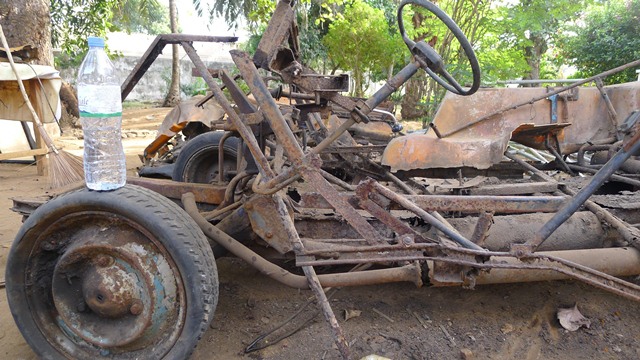

J'avais ce projet en tête depuis un moment. Et un jour de janvier (2015), un copain franco-togolais (merci Ayité !) voit "ça" au détour d'une rue de Lomé :
Trouvaille étonnante dans un pays où les Méhari ne sont pas légion (les "anciens" racontent qu'il en aurait existé 3 ou 4 au Togo.....). Je passe sur l'aventure de la recherche du propriétaire, cousin du voisin de la tante du concierge, propriétaire qui, au moment même où je me montrai intéressé, me répondait qu'il était très attaché à cette voiture (!!!), qu'il espérait la faire rouler d'ici 2 mois et donc, "vous comprenez, je veux bien vous la vendre, mais ça sera un peu plus cher"... Cela dit, bonne opération..... Très bonne opération même, puisque l'épave (oups, pardon !) avait... une carte grise. Et je comprends que c'est une denrée rare, notamment en France. Je ne résiste pas à l'envie d'en publier une copie (j'ai flouté/masqué les infos significatives) :

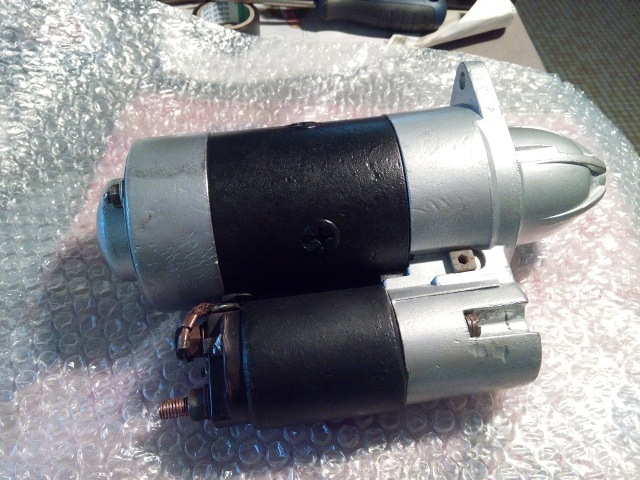

Pendant que le châssis et autres pièces étaient chez l'esthéticien pour se faire refaire une beauté, j'ai revu le démarreur (modèle Iskra, peut-être d'origine) : démontage, nettoyage, legère lubrification.
Puis l'ai repeint et testé : soléno et axe principal fonctionnent. Tout tourne comme il faut.

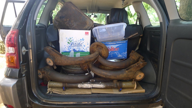

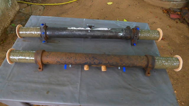

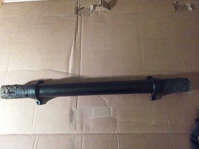

Hier 20 août, grand jour ! J'ai récupéré de nombreuses pièces traitées et repeintes et ai donc enfin commencé le vrai remontage, en optant pour le train AR que je ré-installerai ensuite sur le châssis.
Je suis très satisfait du rendu du travail, comme le montrent les photos. Le avant/après se passe de commentaires (il fait nuit tôt au Togo et j'ai donc dû faire la photo au flash en intérieur).

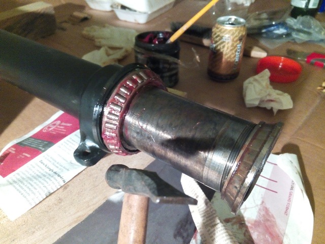

Premières pièces remontées : joints et roulements de bras (récupération, bon état).
Pour les installer, j'ai utilisé une partie d'un ancien roulement et un petit marteau. Avec un peu de patience et du gras, ça marche très bien ainsi. Le plus long est de retirer cette bague de l'ancien roulement une fois que le nouveau est mis en plase !
