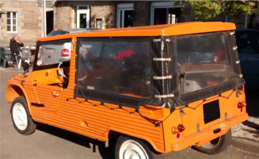

Bonjour, donc me voici enfin propriétaire d'une méhari orange de 1969. Je l'ai acheter en Angleterre il y a 2 ans pour la rapatrier en Vendée ou je demeure maintenant. Tout ce que je sait de cette méhari, c'est que cette personne anglaise l'aurait acheter en 2001. Après quelque petites réparations au moteur et sur la carrosserie (peinture neuve), la voici maintenant en pleine forme...

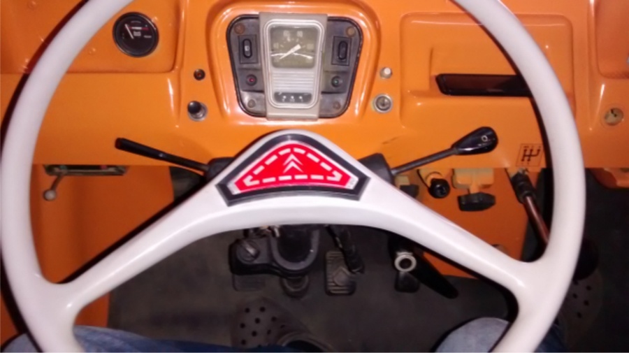

Elle a été immatriculée en 69, mais c'est une année/modèle 70 dirait-on :wink:
Ou alors, elle a été restaurée sans les sspécificités de la 69 :? (faces avant et arrière, portes, TDB, Neiman...)

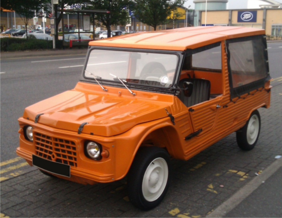

PS: Préz. voilà un exemple de Méhari avec les essuie-glaces à l'arrêt à droite, et balais adaptés :wink:

Pour les esssuie-glaces, c'est peut-être une adaptation ( maison ou usine ??) pour la Grande-Bretagne ???? D'ailleurs, le compteur à l'air d'être en Miles.

pour les essuis glaces il y a deux portes balais soit courbure à droite soit courbure à gauche (je viens de rentrer une paires avec courbure à gauche comme sur la photo, les miens sont en courbure à droite) sinon même longeur, même marque, même gabarit....

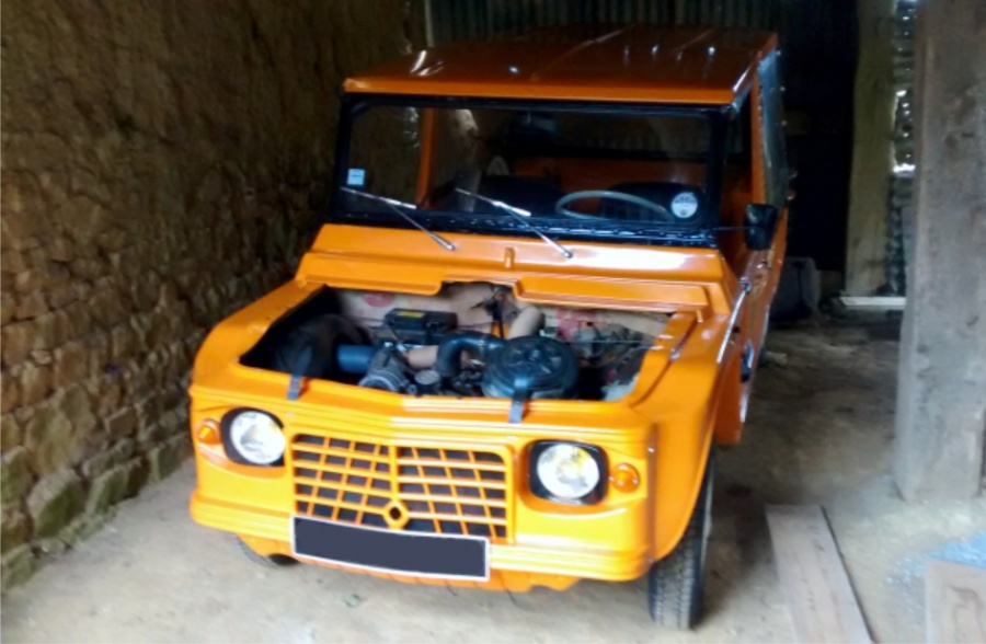

Cette auto a du être restaurée. Le pare brise est un modèle 69 (un seul rétro et montage différent)
La bassine semble un modèle 69 (pas de répartiteur de chauffage) visiblement repeinte a voir les trace sur la molette de phare ( :mrgreen: ). Il faudrait une photos de l'espace entre les deux sieges avant pour être plus sur.
Une 69 avec des portes ? peut être le montage enac de l'époque en tout cas a creuser ! Un kit ENAC de 69 ?
@Phil91 le compteur est pas en miles (110 mph ca fait optimiste)
Regarde ici (numero de serie et plaque AKB) pour savoir si tu as tirer le gros lot : Une vrai 69 !
Re: Ma méhari de 1969 - présentation
Hard-top MCC.
Pédalier suspendu.
gros filtre à air.
apparemment en 2 places: la 69 est en 4 places ...
Jack a dit : pour les essuies glaces il y a deux portes balais soit courbure à droite soit courbure à gauche (je viens de rentrer une paires avec courbure à gauche comme sur la photo, les miens sont en courbure à droite) sinon même longueur, même marque, même gabarit....
Jack, Il me faut des balais comme sur cette Méhari pour Roudoudou.
..................une erreur de montage de la tringlerie lors du réglage de l'arrêt zéro...........et je n'ai pas eu le temps de redémonter !!!! :?
