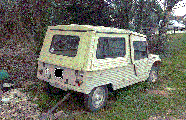

Je présente ma Méhari de 72, c'est une ancienne génération dotée d'un hard top qui, comme le reste de l'auto, nécessite une sérieuse restauration. C'est une voiture de famille que j'ai récupérée dans une grange au fin fond de l'Allier, le dernier CT date de 97 et il n'y a plus grand chose qui n'est ni rouillé ni bloqué à bord.
J'ai l'intention de la refaire entièrement, pour le coup devrait être sera jaune capote noire !

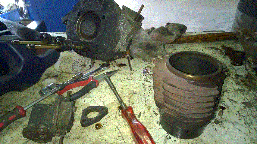

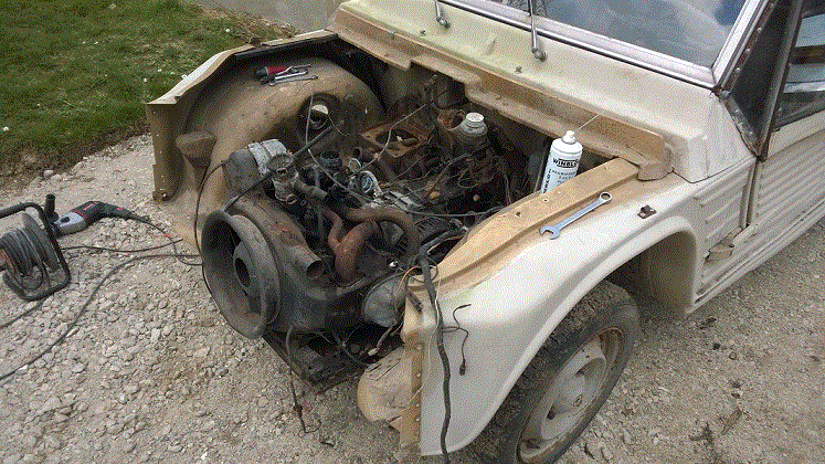

Première séance de démontage, le moteur. Il est sain mais un peu usé, un jeux de chemises/pistons neufs sera le bienvenu.
Prochaine étape, nettoyer tout ça et faire la liste des pièces neuves nécessaires.
Depuis 1 semaine je consulte les catalogues des fabricants de pièces pour 2CV/Méhari et je dois avouer que je suis un peu perdu... Mon tractionniste me laisse à penser qu'il y a à boire et à laisser, et vu l'investissement à refaire un moteur + une caisse, j'aimerais ne pas me louper. Si d'aventure certains ont des conseils à me donner pour le choix des fournisseurs, je suis preneur!
Autre question, c'est une ancienne version, nécessitant le démontage de la face avant pour accéder à l'allumeur. Je me tâte à remonter une calandre nouveau modèle sur la nouvelle caisse, qu'en pensez-vous?

Pour la calandre, moi je laisserai l ancien modèle et monterai un allumage électronique. ...

Deja pour accéder a ton allumage certain ayant une calandre AM on bidouillé une grille démontable qui rend les choses plus faciles il y a aussi le montage avec de la visserie et non pas des rivets de ta face AV c'est pas mal aussi et au moins la tu as un bon accès a l'avant du moteur en moins de 10 mn

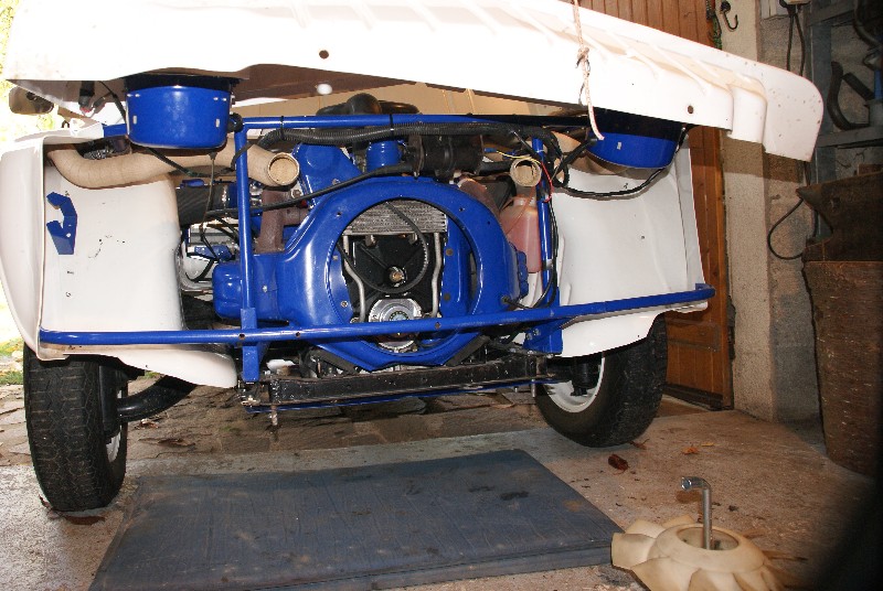

Juste pour info, pour ma face avant j'ai monté avec des vis, et je fais comme ça :wink:
Pour faire le démontage et le réglage allumage et remontage, il faut 1h 30. Pas plus qu'avec une face avant NM démontable :wink:

Sergio, j'ai la meme technique !

Perso, j'ai installé un allumage électronique et je ne dois plus démonter la face Av 8) et moi aussi je préfère les anciennes carrosserie :mrgreen:

La technique de lever la calandre figure dans les revues techniques de l époque.
En ce qui me concerne, j ai aussi un sabot et un pare choc tubulaire, donc du temps à passer.
Maintenant avec l allumage électronique, je demonte que pour changer le moteur ou la boîte. ....

Pour refaire ton moteur, ce n'est pas que le jeu pistons / cylindres qui est important, mais surtout le jeu dans le vilebrequin, l'état de l'AAC, la qualité des nouveaux joints que tu vas utiliser, le reniflard, etc. Dans 2cv experts, ils expliquaient combien coute un moteur refait "à neuf" et ils en étaient déjà à 1200 euros, juste de pièces.
Après, tu peux rouler peu avec un moteur en état moyen pendant longtemps...

Après contrôle il n'y a pas de jeu dans le vilebrequin et quand aux joints je ne sais pas encore où je dois les acheter.. Qu'est-ce que l'AAC?
Re: Résurrection d'une Méhari auvergnate
L'arbre à cames :-)
