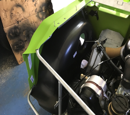

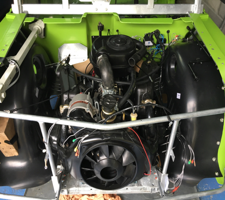

Bonjour, petite question idiote...
Les rivets qui tiennent les ailes av sur les flancs, sont ils mis de l'extérieur vers l'intérieur ou l'inverse?
Autrement dit la partie qui s'evase, est elle côté moteur ou voté passage de roue?
Merci pour vos précisions.

J'ai mis des boulons pour que cela reste démontable. :?
Re: Mickey33
De l'extérieur vers l'intérieur.

Ok donc partie évasée côté moteur.
C'est judicieux les boulons :wink: oui mais on a besoin de démonter les ailes si souvent que ça :?:
Par contre, les rivets des supports de manivelle sont dans l'autre sens. Ou alors boulons aussi...

Réglages du jeu aux culbuteurs par exemple. :wink:

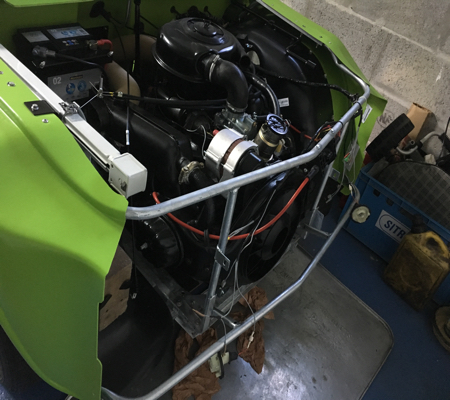

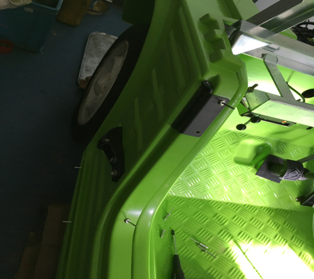

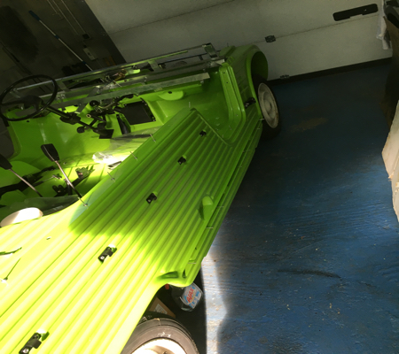

Bon ça avance tout doux...
Les flancs sont percés, les renforts d'arrêtoir de porte en places il me manque les renforts de support de gâche à popper sur la bassine avant de fixer définitivement les flancs.
De même pour les ailes AV, les mettre en place sans écarter les flancs me parait compliqué...
Elles sont justes présentées et devront être ajustées.

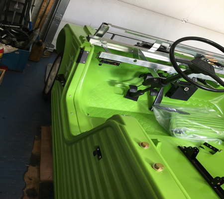

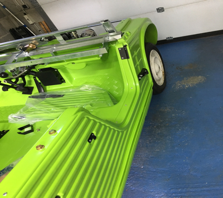

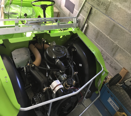

Les flancs sont en place avec tous les renforts qui vont dessous pour les portes, charnières et serrures.
La face arrière est terminée électricité comprise.

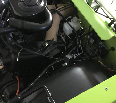

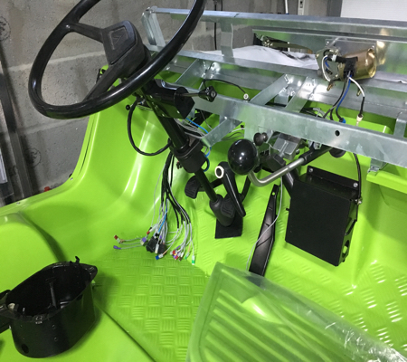

Là j'attaque l'électricité avant avec une petite question...
j'ai avancé sur la pose du faisceau, les feux AR fonctionnent, le moteur d'essuie glace ronronne comme il faut mais j'ai un doute sur les clignos:
Est ce qu'ils fonctionnent contact coupé ou bien en position accessoires ou encore moteur tournant :?:
Pour le moment, contact coupé et position accessoires, rien ne marche.
On va dire que ça me ferait plaisir s'ils ne marchent que moteur tournant... J'aurais perdu une après midi à me prendre la tête avec mon testeur mais bon ça serait normal...
La centrale clignos semble correctement branchée mais ne reçoit pas de jus même en position accessoires.
De même, qu'en est il du voyant cligno au tableau de bord :?: S'il est absent cela perturbe t'il le fonctionnement des clignotants...
Pas mal de questions mais ce soir j'ai les boules de ne pas trouver de solution... :cry:
Merci pour vos conseils.
Re: Mickey33
Je ne crois pas que le voyant ait une influence sur les clignotants. Sur ma voiture, il n'y en a pas et les clignotants fonctionnent très bien ... mais je ne le sais pas ! Sauf sur la verte, je vois les clignotants d'aileron dans les rétroviseurs !
Messages : 16607
Re: Mickey33
Sur la mienne, les clignos fonctionnent aussi contact coupé.
Avec un clic-cloc aussi harmonieux, pas besoin de voyant. :lol:
Mickey33
Messages : 118
Localisation : Bordeaux-Médoc
Re: Mickey33
Message par Mickey33 »
Aïe pas rassurant tout ça, ça veut dire que j’ai un problème sur le faisceau.
Je ne pense pas avoir fait d’erreur sur le câblage et ma centrale clignotante n’est pas alimentée :(
Si je teste le plus centrale, pas de jus même en actionnant le comodo...
Si vous avez des idées, elles sont les bienvenues... :| parce que moi je sèche.
