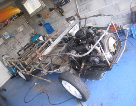

Mon Rancho est encore plus fort : il a remis son compteur à zéro au moment où finissait sa mise au point et c'est vrai que c'est bon de se dire en regardant la compteur : bon déjà 12 984 km. Pas mal pour un futur poulailler !

C'est parti pour un démontage complet et une reconstruction à neuf ? photos et des tonnes de questions à venir ?

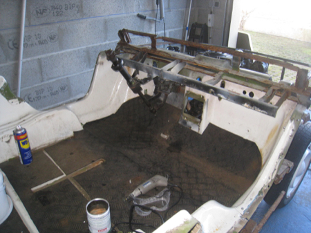

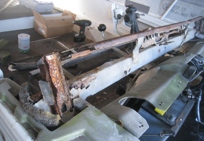

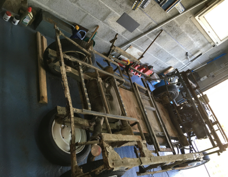

Une belle journée de bricole pour déshabiller l'intérieur de la voiture, le pare brise et la planche de bord.
Tubulaire en dentelles du Médoc donc pas trop dur de sortir le support de pare brise... vive la galvanisation :D
Messages : 9120
Re: Mickey33
Ah Bah ouai !!!! là c'est bien attaqué. Il était temps de démonter :wink:

C'est presque le plastique qui tient la ferraille :D

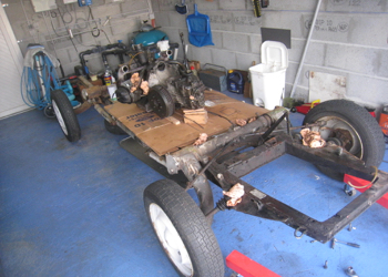

Ca progresse tranquillou, plus que la colonne de direction et l'ensemble pédalier maître cylindre et c'est fini pour la bassine...

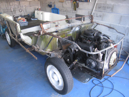

Le tubulaire va partir directement à la benne... Le châssis ne sera pas loin derrière mais avant ça encore un peu de démontage en perspective... :P
Messages : 6960
Re: Mickey33
pour une 69 ! je dirai plutôt une 76 avec les nouvelles serrures et ex-armée ! vu le support de batterie et le renfort qui reste sur le treilli ar sur le coté gauche ! çà doit etre plutôt la cg qui a permis de faire rouler cette ex-armée !
bon courage pour la resto , une armature avec un bon poste a souder ! il est sauvable ! enfin pour moi

Je pense plutôt repartir sur du neuf plutôt qu'essayer de sauver un tubulaire très mal en point.
Re: Mickey33
Vu l'"augmentation de la recrudescence", il devient rentable de refaire un tubulaire pour peu qu'on ne soit pas manchot et que le tubulaire ne soit pas pourri au oint de ne donner aucun point d'appui.

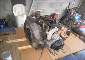

Quelques nouvelles, le démontage continue, j'ai jamais été aussi proche de la fin...
Une fois désaccouplés, ça devrait être moins lourd.

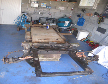

Bonjour et bon WE de Pâques à tous.

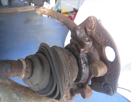

Le démontage continue et je bloque sur un truc tout bête... :oops:
Comment faire pour désolidariser les leviers de direction des pivots :?:
Il faut taper (avec une cale) :?:
J'ai un peu peur de faire une conne--e car ça tient vraiment bien...
Messages : 16614
Re: Mickey33
C'est du solide, tu peux taper (raisonnablement). :wink:
