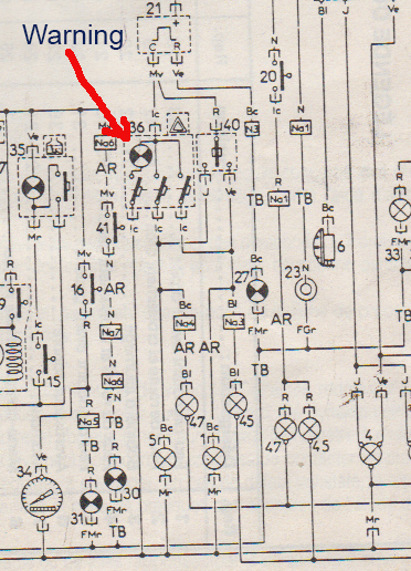

Pour poser les choses, j’ai un faisceau neuf ancien modèle de chez K6.
J’ai un branchement sur le faisceau pour un bouton de warning ainsi que son voyant.
Je n’ai ni bouton warning ni voyant donc actuellement seuls le comodo et la centrale clignotante sont connectés.
Pensez vous que le fait de ne pas avoir branché le warning peut empêcher la centrale d’etre alimentée :?:

Les Warnings étant en parallèle avec les clignotants ça ne devrait pas être le cas(schéma de principe Citroën).

https://www.mehariclub.com/ressources/b ... roches.pdf
Je crois avoir trouvé :wink:
Vu le schéma de câblage du MCC, ça paraît normal que les clignos ne fonctionnent pas sans un pont sur la broche du bouton de warning ou alors faut brancher l’interupteur.
La centrale clignotante n’est pas alimentée sans le bouton...
