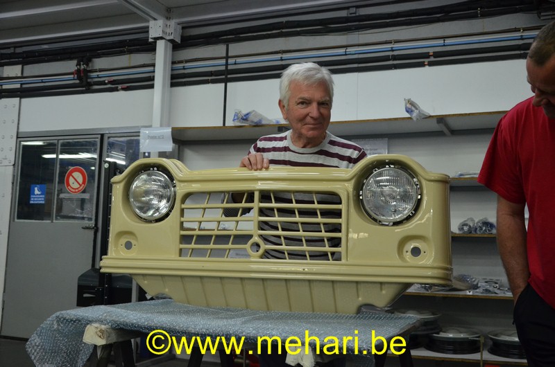

Voilà la photo....
Mr Potter et sa baguette magique ont fait des miracles :mrgreen:

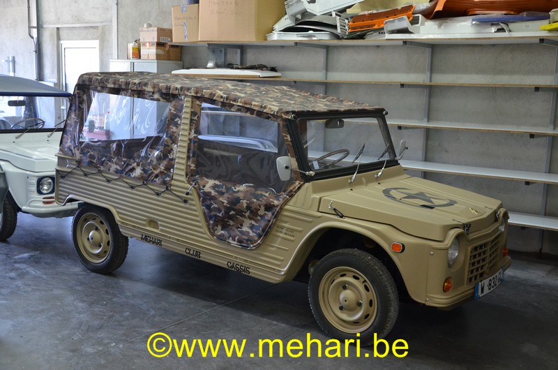

Et le bestiau auquel elle est destinée...

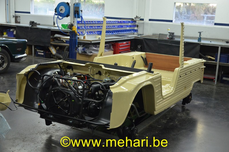

Et une autre, terminée

Ok intéressant, mais il reste de nombreuses questions ouvertes sur la réalisation de cette face avant. De même pour les optiques car ils ont l'air neufs !
De même pour les déflecteurs latéraux ? Et les clignotants sont pas ceux 'une vrai US apparemment....
Messages : 16613
Re: [Hervé_68] Troisième méhari - une US
Pour les optiques, il me semble que ce sont des éléments de mini, mais quel modèle? :?
Je confirme que les phares d'ancienne Mini conviennent mais par rapport aux éléments dit de Méhari en Cibié que j'ai ( ils sont abîmés), les Lucas ont un verre moins bombé.
Je pense qu'on peut mettre du Land-Rover ou Toyota BJ. Je n'ai pas réussi à monter des phares de Simca 1000/1100 bien que le diamètre corresponde. Si vous vous souvenez, j'ai cherché la solution pendant un certain temps .

Ce n'est pas par ce que tu n'y es pas arrivé que c'est impossible... la preuve par l'image !
Je n'ai pas vérifié la marque de ces phares, ni posé la question, mais la Méhari US avec la bâche "camouflage" a été réimportée des États-Unis par le MCC. On peut donc logiquement penser qu'il s'agit d'une vraie.
