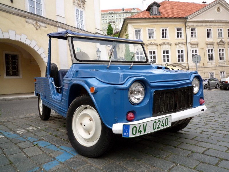

Ben voilà donc elle sera vraisemblablement rouge.
Quoique en bleu elle est pas mal !

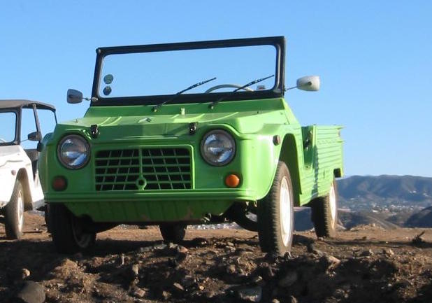

Méhari-US-01-2.jpgOu en vert tibesti ?
Ou alors en jaune ? :?

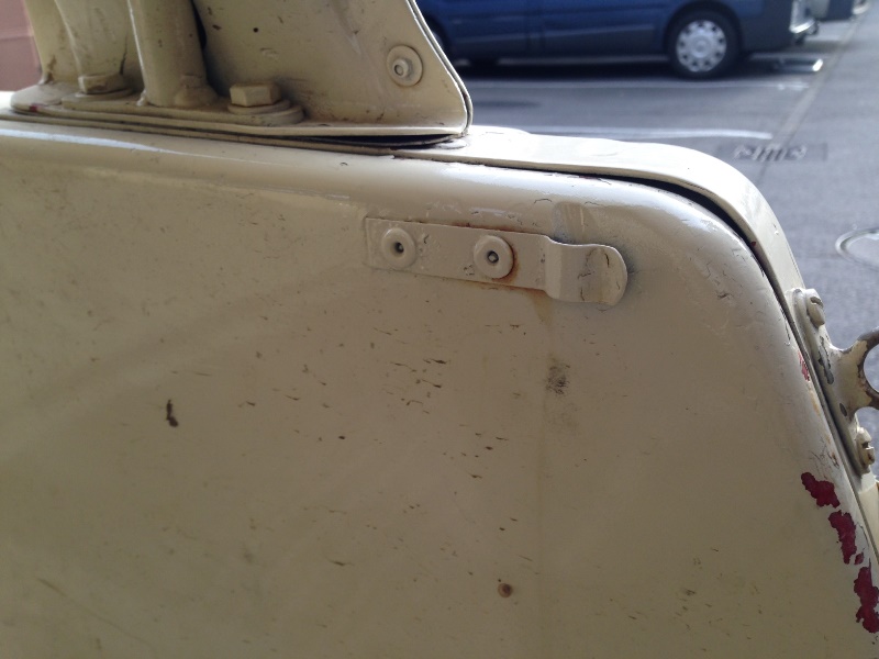

J'ai quelques questions concernant le modèle US :
À quoi sert ce clips ?

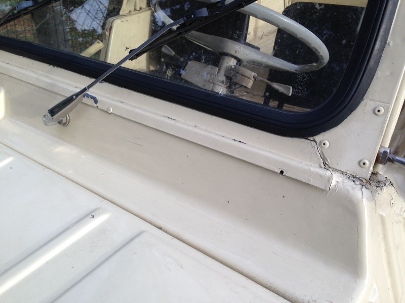

question_1.JPGEst-ce normal ce renfort le long du pare-brise fer sur le bas ? Et le renfort dans le coin ?
question_2.JPGMerci ! :D

Bonjour hervé, je crois que sur la premiere photo il s agit de la 'gache ou serrure' pour les portes pvc entieres.
J en ai deux comme cela et j ai une fixation pour tenir la porte fermée.

Bonjour à tous , oui je confirme , gâche pour portière entièrement en PVC , ma mehari en était équiper
Bon courage pour la restauration. A+

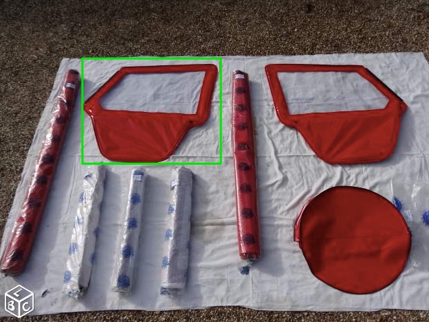

OK merci donc c'est pour le modèle 69, ces fameuses portes complètes qui font parties de la bâche ?
cyr14
Messages : 442
Localisation : caen normandie
Re: [Hervé_68] Troisième méhari - une US
Message par cyr14 »
Oui c est ça , tu peux voir des photos de ma mehari avec ses portes ,présentation mehari cyr71

C est peut être moins jolie que des portes en abs
Moi je trouve cela pas mal... ça change en tout cas :wink:
Messages : 16607
Ça a son charme, mais pas de demi-mesure, c'est tout ou rien. :wink:
Le renfort du coin inférieur du PB sent un peu la bidouille, :wink:
C'est bien ce que je pensais... je verrai bien en démontant tout ça, merci Yves.

Oui comme dis mehari Potter. C est tout ou rien
Moi même pour ma mehari je ne sais pas si je vais garder ses portes d origine ou passer en porte abs
A voir. En tous cas c'est moins compliquer à mettre en place que les portes abs :D
