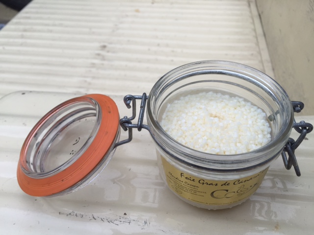

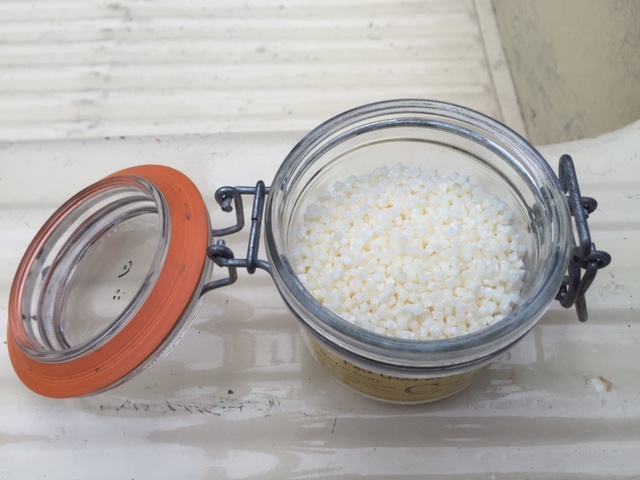

La semaine dernière en parallèle du ponçage du capot (presque fini), j'ai préparé la pâte au MEC et ABS pour attaquer les réparations samedi prochain.
L'ABS m'a gentiment été fourni par Patrice67.
Un pot de foie gras vide :mrgreen:
mec_1.JPGLes granules incolores
mec_2.JPGEt le recouvrement au MEC
mec_3.JPGReste à voir le résultat.. :wink:

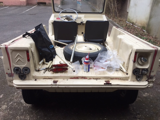

En attendant aussi démontage traquillou quand je ne suis pas au garage... Apparemment tout est d'origine :)
Beaucoup de vis sont bien rouillées et je crois que je vais vraiment galérer pour le pare-brise (pas de support car tout est en un morceau avec les pare-brises fer)

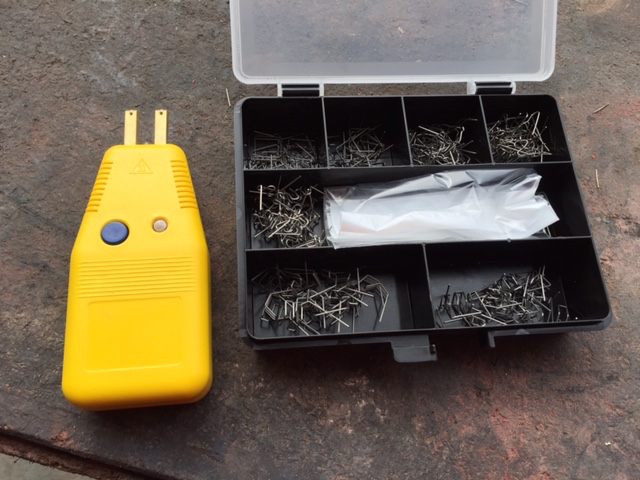

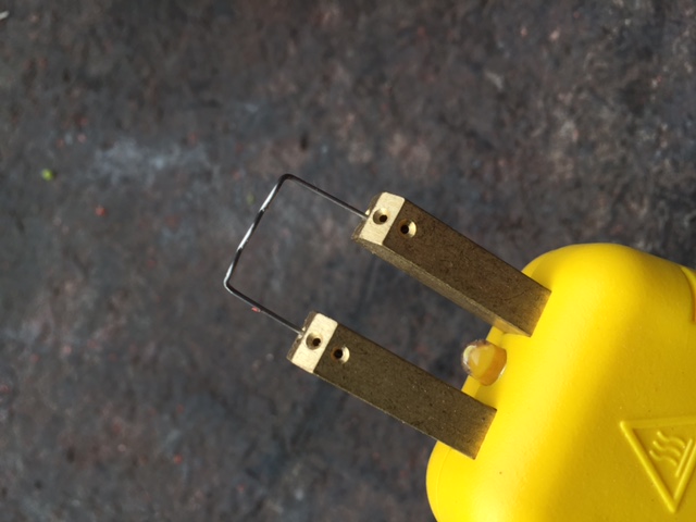

Par contre, mon pôte garagiste a investi dans une petite machine à souder le plastique, une petit merveille.
Je vous laisse admirer le résultat et le coté pratique pour l'assemblage et la rigidification des fissures.
Présentation du kit :

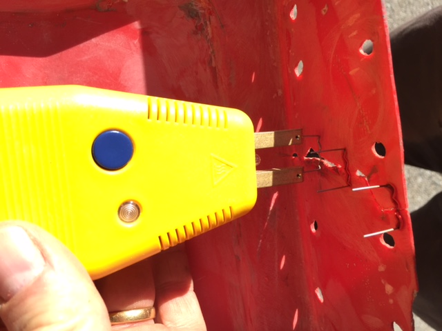

IMG_3376.JPGPartie qui soude :
IMG_3377.JPGMise en oeuvre partie intérieure :

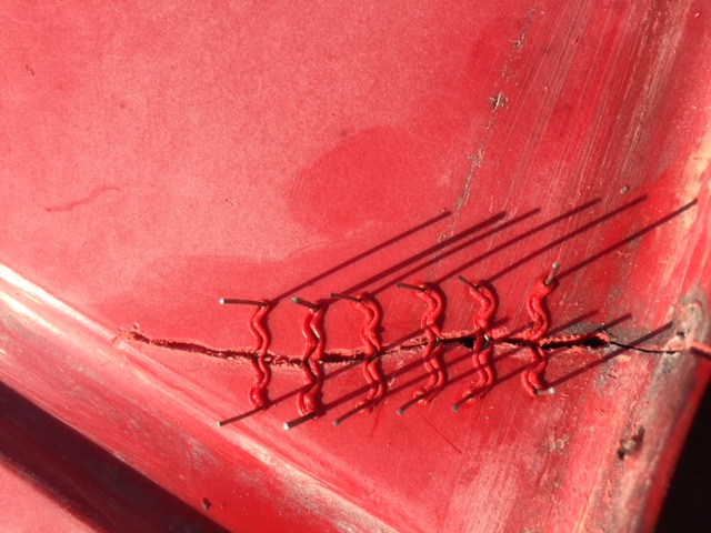

IMG_3368.JPGLa partie ondulée chauffe et pénètre dans l'ABS en le faisant fondre :
IMG_3367.JPGOn coupe après les parties visibles et on meule. Résultat bluffant de rigidité pour mettre en oeuvre le mélange MEC / ABS.

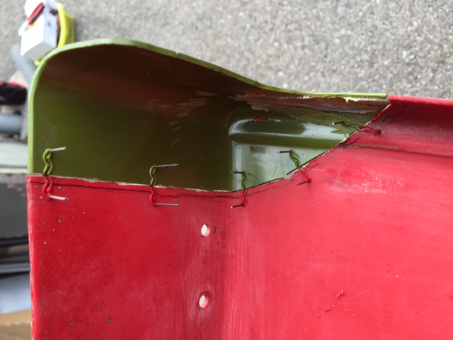

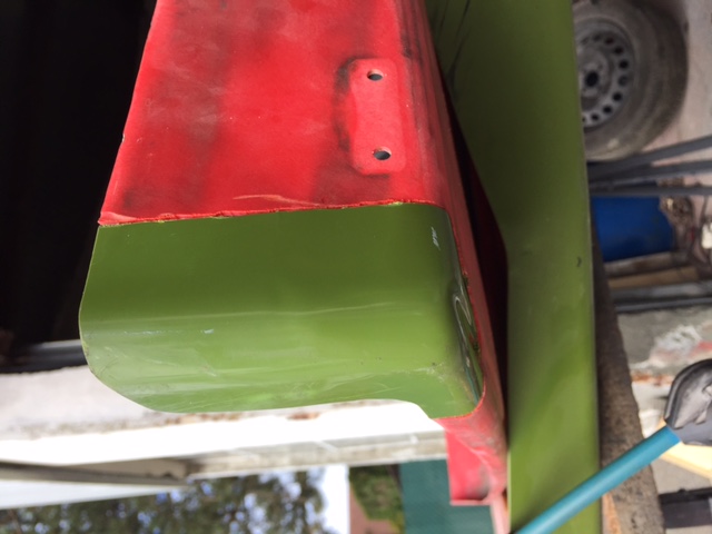

Greffe du coin :
IMG_3375.JPGRésultat visible :
Y a plus qu'à créer les chanfreins et rigidifier tout ça avec la pâte MEC / ABS :D

Super.... ça ne dispense pas de refaire un peu de MEC pour combler les fentes, mais comme renfort, c'est super :shock:
Re: [Hervé_68] Troisième méhari - une US
Ah oui j'était bluffé. Le capot est déjà très rigide comme cela. C'est surtout idéal pour tout mettre en place parfaitement avant de souder les deux morceaux au MEC. Et bien-sûr, mettre une fibre à l'intérieur pour renforcer le tout.

Super ces agrafes :!:
Mais attention quand tu vas mettre du Mek et la mixture .
tu risques que tes reparations soient ramollies par le mek
faudra peut être faire la zone en plusieurs fois pour assurer la fixation avec des agrafes qui ne reçoivent pas de mek
Oui Patrice, j'y ai pensé mais le mélange MEC / ABS devrait aussi faire fondre une partie de l'ABS en contact. Donc tout devrait bien être solidifier.
Je verrai dans deux semaines. :wink:
patrice67
Messages : 912
Localisation : bas rhin
Message par patrice67 »
ce que je voulais dire
c'est que si tu mets du mek sur toute la zone
tout va ramollir et les agrafes ne feront plus lors maintient ....et le temps que ça reconsolide
les 2 pièces auront surement bougés
