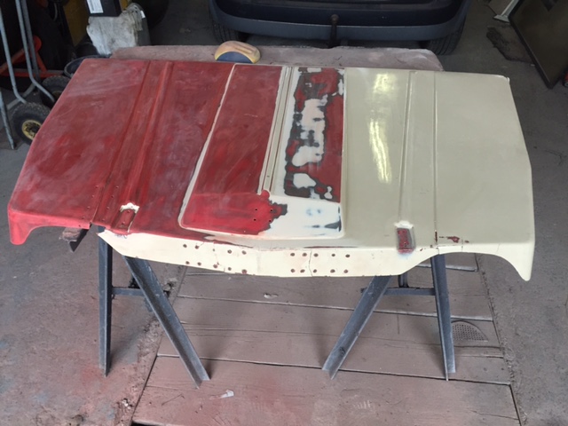

Aujourd'hui début de ponçage et épurage de la carrosserie (capot) :?
Une sacrée m.... cette fibre et résine. La peinture part très bien par contre.

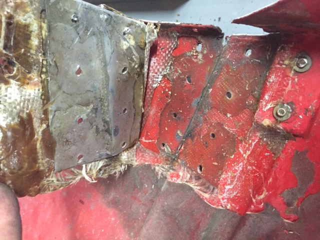

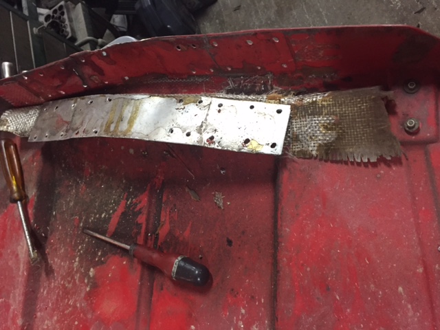

Vue de dessous :

Ponçage du matin :

Re: [Hervé_68] Troisième méhari - une US
Y a de quoi faire bon courage :wink:
Surtout que sous la peinture, pas la plage mais encore du boulot. On te soutient moralement.
Messages : 5017
Hervé, tu sais que tu peux utiliser un capot neuf et faire les découpes des phares.
Tu te feras moins ch...r (oups !! ) , tu galèreras moins !!! :roll:
Oui c'est vrai Thierry, tu as raison, mais je voulais absolument gardé l'ABS d'origine au max. Je vais devoir faire des greffes des parties détruites de la face avant et de la bassine (surtout le plancher).
Merci pour les encouragements en tout cas. C'est pas prêt d'être fini ! :)
