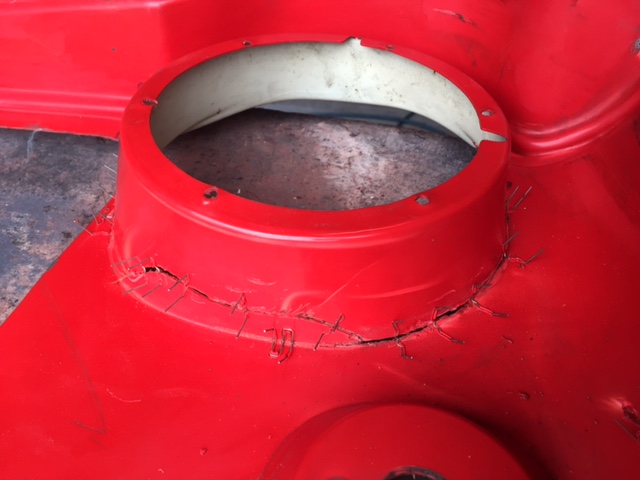

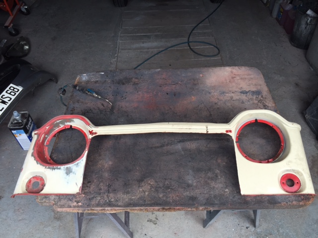

Ce matin suite de rafistolage au MEC du capot. Patrice67, tu avais raison, sur le capot, avec une faible épaisseur, j'ai applique un peu de MEC derrière et la surface s'est courbée en séchant... il va falloir faire une autre greffe. :?
Découpe des parties trop abimées de la face avant, préparation pour la greffe et début de ponçage :
IMG_3451.JPGSoudure par l'outil magique :

Sergiodu78 a écrit :Mais Hervé, les tubes derrière la calandre, il n'y a pas moyen de les redresser , où de faire des greffes de ce qui est trop abîmé :?:
Celle que MCC appelle "grande barre avant", avec la forme des phares de la US est en bon état et pas déformée par l'accident.
La petite barre (celle que tu me proposes) est foutue...

Ben la pour le moment, j'avance petit à petit. Je vais devoir commander une face avant ancien modèle neuve pour la découper ! :shock:
