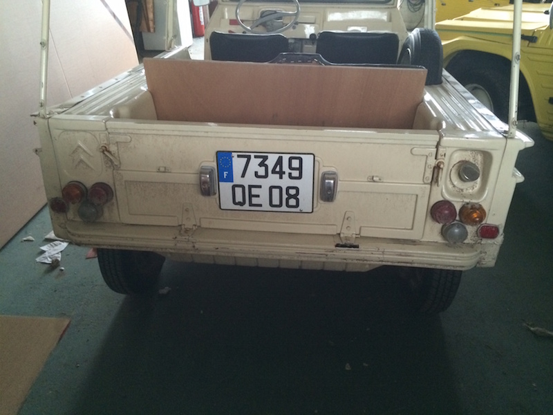

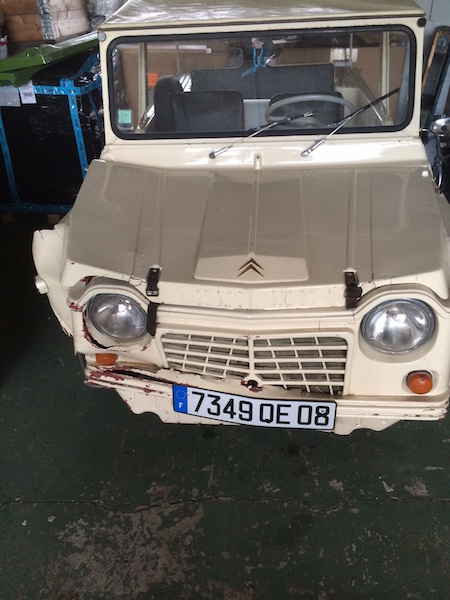

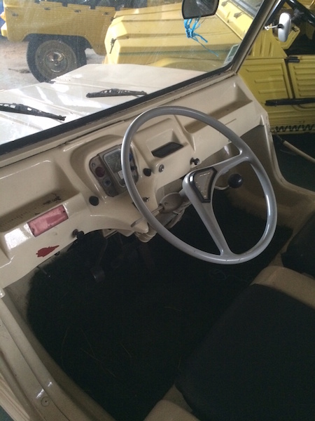

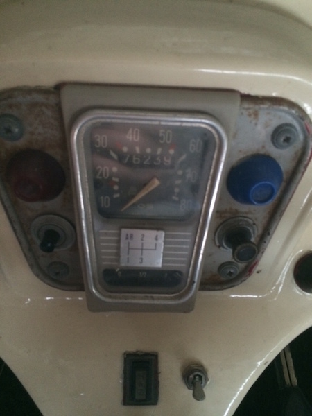

Merci déjà les photos :

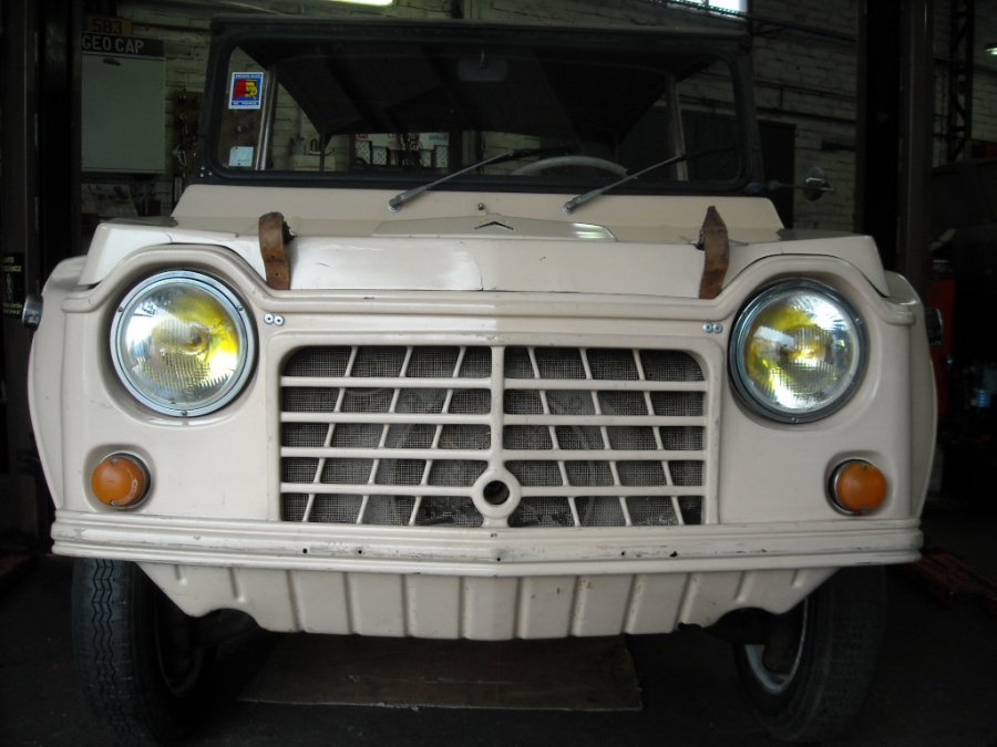

Bonjour Hervé,
C'est une belle auto, excepté l'avant droit !!!

Re: [Hervé_68] Troisième méhari - une US
Oui je vais essayer de la refaire au max à l'origine. C'est à dire garder les éléments de carrosserie. Quand on voit la face avant, le capot et le coté, je vais devoir en faire du mek. J'en ai d'ailleurs commandé à notre président pour l'AG (pas qu'il oublie !! :wink: ).
En plus, il y a une couche de peinture beige partout ! Le dessous est rouge hopi.

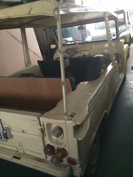

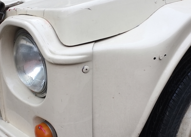

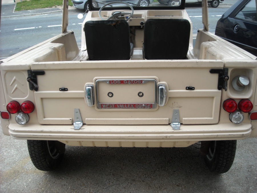

Je m'incruste ... :mrgreen:
la mienne, belle de loin, moins de prêt. (elle ne roule pas.)
quand tu auras fini le ponçage de la peinture, tu viendras dans la foulée faire la mienne.
c'est pénible de voir ces voitures repeinte entièrement sans démontage, ça fait plus de boulot, et de ce cas, pas question de mettre des pièces ABS neuves...
Sauf si Olivier nous fait un achat exceptionnel et groupé des États Unis. :mrgreen:

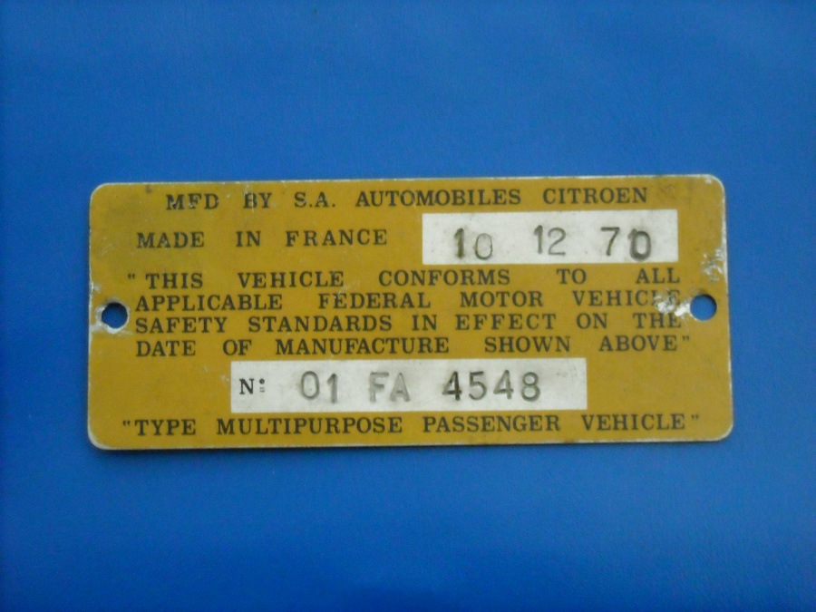

la plaque manquante sur le tableau de bord.
celle ci ne provient pas d'une méhari (type mine "FA"), mais c'est la même plaque jaune montée, d'après des infos fournies par un ancien agent Citroën à Miami, sur les voitures lors de leur arrivée sur le territoire américain ...

Merci pour les photos ! Magnifique et en bien bel état, surtout les feux et les déflecteurs...
Pour ma part, manque le déflecteur avant gauche:

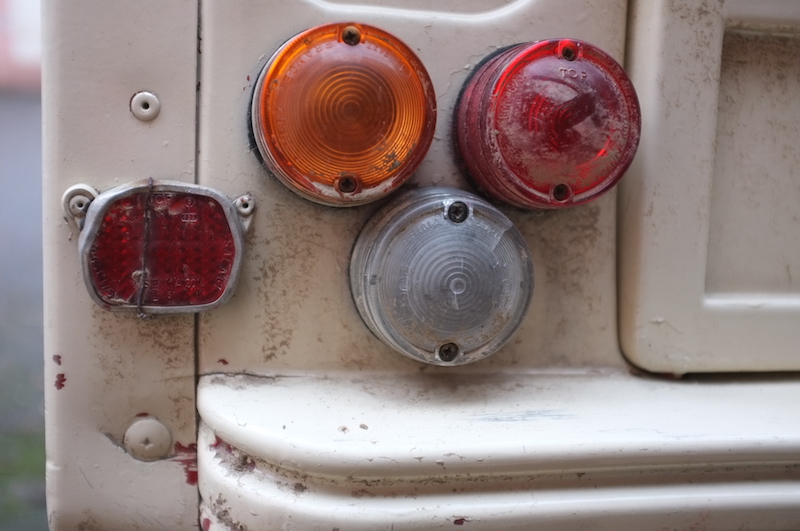

deflecteur_av.gauche.JPGFeu cassé et faux clignotant :

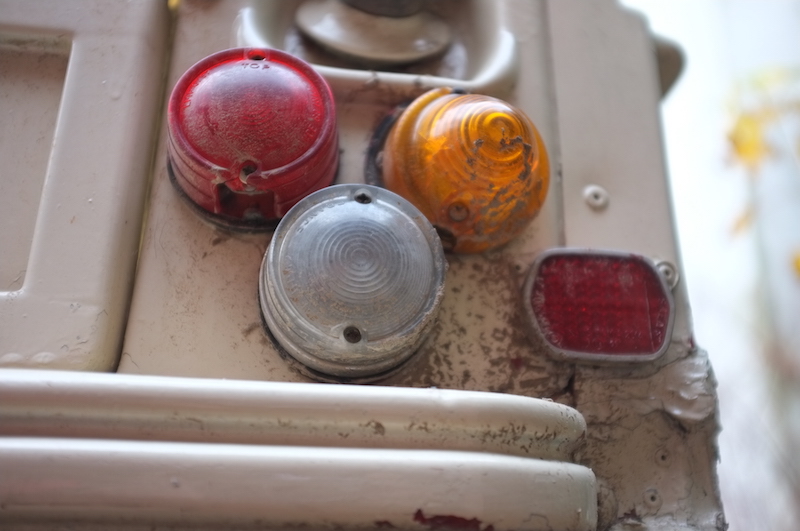

feu_arr_droit.JPGFeu fissuré et déflecteur en état moyen

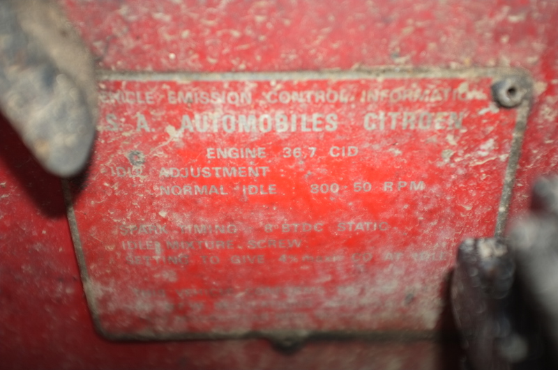

feu_arr_gauche.JPGPlaque coté intérieur sur la bassine:
Pour le reste, apparemment la grande barre avant spécifique n'est pas tordue, ce qui est étonnant vu l'impact de l'accident. Uniquement la petite barre a morflé. Et les tubulures avant et arrières sont en bon état.
Amortisseur à frotteur avant et amortisseur normal à l'arrière. Même le châssis plateforme à l'air en bon état mais il sera remplacé.

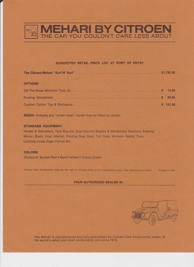

Oui ce serait l'idéal le rouge hopi. Mais Fratacci en a déjà fait une de cette couleur. Peut-être compléter la collection par une autre couleur ? Je ne sais pas quelles furent les couleurs de la US. Si quelqu'un a une idée ?

Voilà de quoi perfectionner son anglais ... :lol:
tout est dit.
3 couleurs à l'origine: rouge, vert et beige.
finalement, tu seras obligé de faire un doublon, car Olivier possède la rouge et la verte et moi elle est beige d'origine... :mrgreen:
