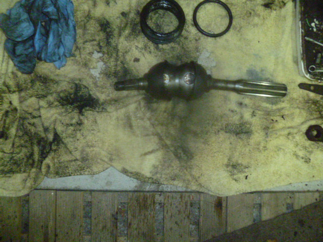

J ai des soucis de cardans sur ma dyane de 1969
Ce sont des doubles croisillons type homocinétique ,cardan côté roue 396mm de long 12 cannelures côté boite et22 cannelures côté roue .
Je n ai pas trouvé de cardan neuf
Si quelqu un sait où je peux en trouver ou si c est facile de changer les croisillons et comment les changer
Merci d avance pour vos réponses
A bientôt

Est-ce que tu as vu ce site? :wink:
https://www.cipere.fr/fr/Citroen-2CV/2C ... ebswellen/
Je crois que le démontage des croisillons n'est pas très aisé. :?

je dois en avoir deux sans jeu, juste les c/c à changer.....
en espérant ne pas les avoir planqué qq part....
je regarde le week prochain, je dois m'absenter.

Salut.
Regarde sur youtube il y a des vidéos pour expliquer le remplacement des croisillons de cardan.

Oui j ai déjà commandé chez cipere mais ils ont pas le bon modele.....
Oui président si tu as ca en stock ,je suis preneur ,merci :D

voici le fameux cardan double croisillon

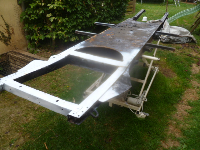

je continu sur la 2cv
decapage du chassis
cyr14

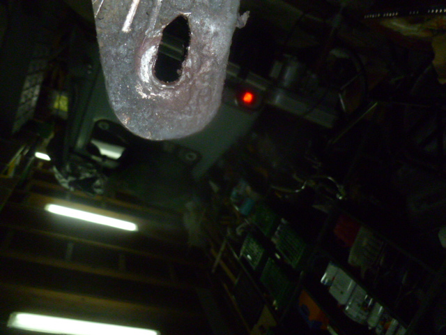

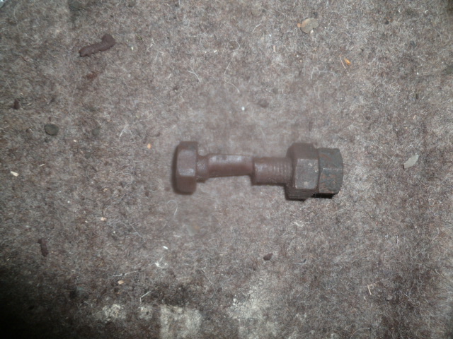

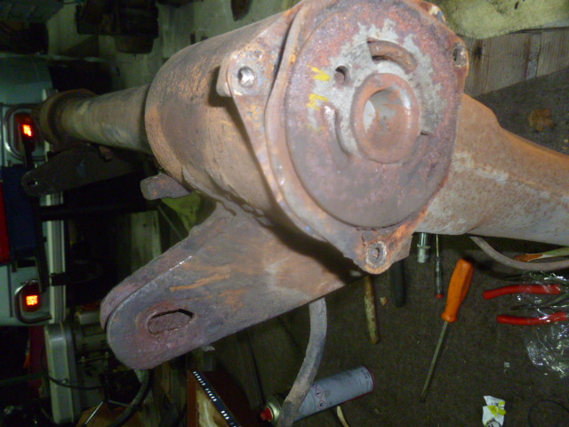

j ai un gros souci sur le train arriere
au niveau des fixation des tirants de pot de suspension
cyr14
Messages : 442
Localisation : caen normandie
Re: presentation de ma mehari en photo cyr71
Message par cyr14 »
voila avec quoi s etait tenu

cyr14 a écrit :bonjour a tous
J'ai retrouvé les cadrans....
Ils étaient bien rangés :mrgreen:
Sans jeu aux croisillons....et bien gras .
Un bon nettoyage sera nécessaire pour la livraison.
Je vais quand même contrôler longueur et cannelures.

Super :D merci bien content car introuvable en neuf , en occasion avec du jeu :(
ET à remplacer les croisillons je pense que c est galère .
Dimension longueur totale 396 MM , 12 cannelures côté boite et 22 côté roue
Pour les nodalites (prix ET frais de port ) en mp si tu veux
Encore merci

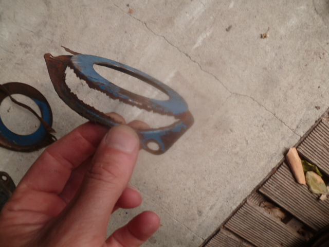

bonjour a tous

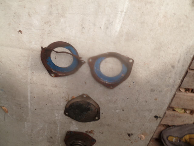

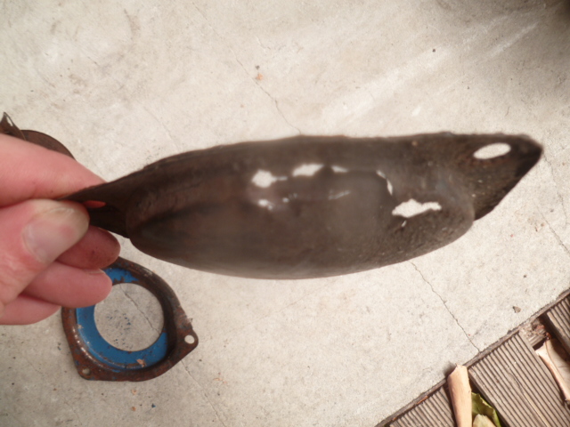

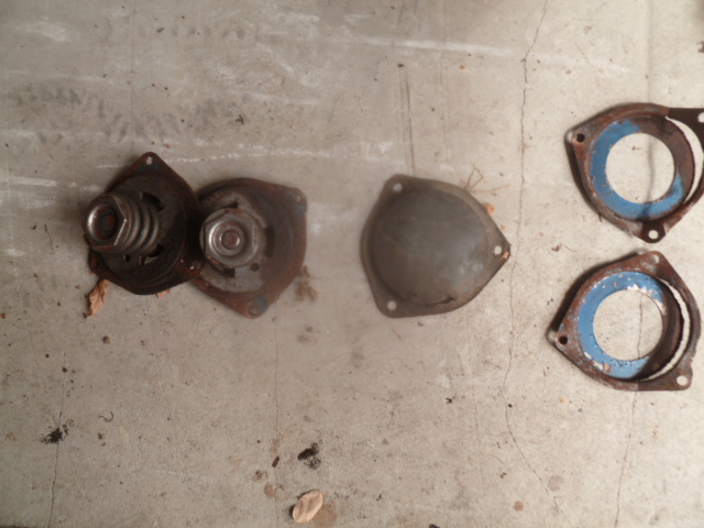

voila l etat de frotteurs
bon je crois qu ils sont a changer ............ :(
Papycitron16
Messages : 1487
Localisation : Finistère
Message par Papycitron16 »
Bonjour ,
Tu crois ??? :roll: :D
Amicalement ,
PapyCit
Messages : 9107
Lors de ma restauration, j'ai acheté en neuf des frotteurs dans le SUD , ils n'ont pas tenus longtemps , et ont commencé à bouffer l'intérieur des bras. Donc si tu peux trouver des NON REFAB :wink:
Pour les régler il te faut un petit outillage spécifique à faire toi même
Du coup j'ai enlevé et remis des amortisseurs standards :lol:
