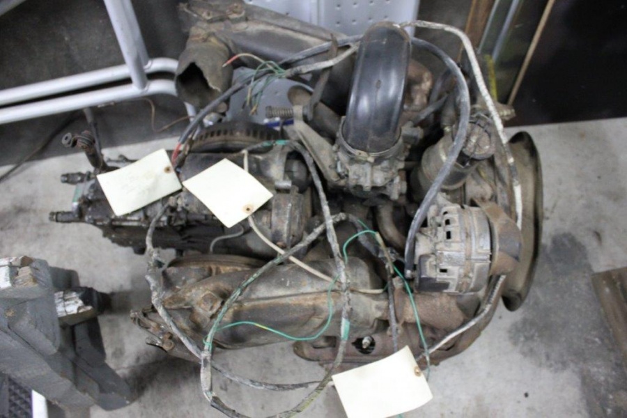

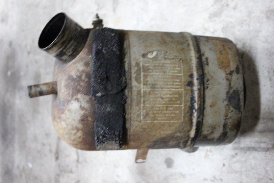

pour le moteur je pense partir sur l am2 mais j ai des doutes sur le filtre a air ????je ne pense pas que ca soit celui d origine meme s il était monter sur le moteur
merci

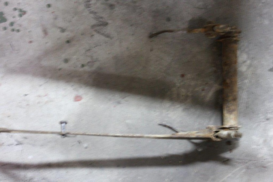

aujourd huit demontage du support frein a main un bon sablage s impose :D

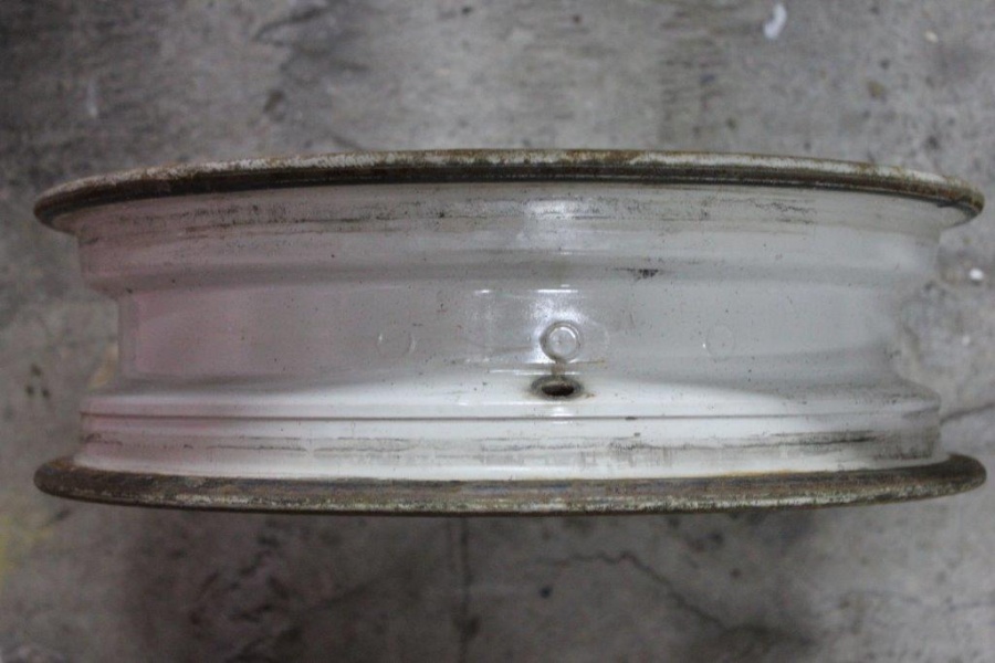

avec ces jantes il faut des chambres a air ou direct du tubless?
Messages : 5017
Re: presentation de ma mehari en photo cyr71
TUB...................................."citroën" :mrgreen:
pour l'étanchéité: le petit rebord sur le voile intérieur; avec les chambres, c'est lisse.

donc mes jantes ,cote interieur lisse , cote exterieur un plat= avec chambre a air
Messages : 5017
NON. je me suis mal exprimé. :oops:
sur le voile côté valve, tu as un petit rebord qui permet au pneu en pression de venir faire l'étanchéité: tu mettras donc un pneu sans chambre (donc tubeless) et une valve.
si le voile est lisse, tu seras obligé de mettre une chambre à air car tu n'auras pas l'étanchéité du pneu. l'air restera dans la chambre à air.
c'est pour cela qu'il est interdit de mettre une chambre à air dans un pneu monté sur une jante tub: une poche d'air peut restée entre la chambre et le pneu et à l'échauffement il y a risque d'éclatement... :(
cyr14
Messages : 442
Localisation : caen normandie
Message par cyr14 »
oufff, merci president, car j avais un doute , pour moi aussi a la vue des jantes je pensais en tubless , vu le rebord cote exterieur , mais lors du demontage des pneus , il y avait des chambres a air , d ou ma question car du coup je ne savais plus si avec ou sans :D
encore merci :lol:

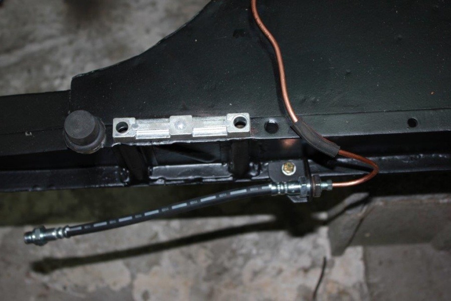

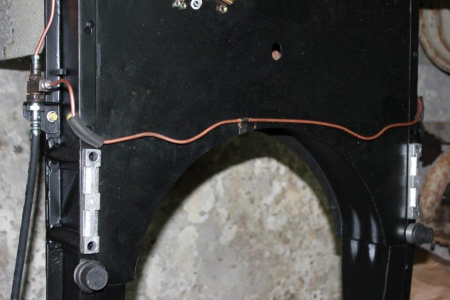

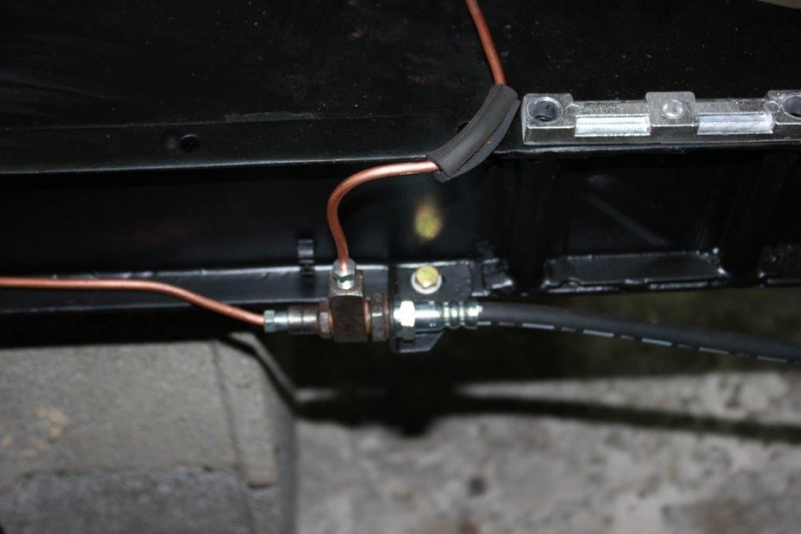

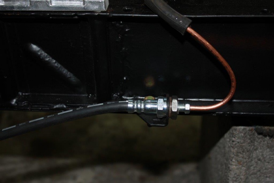

aujourd hui mise en place des tubulures de frein pour le train arriere

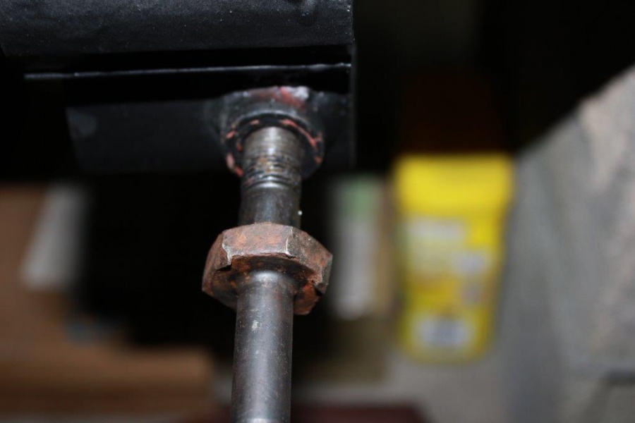

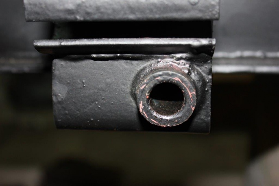

probleme du jour
j ai voulu remettre en place les goujons de support d ammortisseur sur le chassis (ami 6 ou 8 )mais le probleme il n y a pas de filetage mais le gougon rentre juste, pour moi la solution serais de le souder ???
cyr14
Messages : 442
Message par cyr14 »
autre souci mais la je le savais :D la fixation des pots de suspension son decaler a l arriere ,les gros pots sont plus long ,donc il va falloir decouper la barre ou il y a les fixations et resouder (encore) pour qu il se retrouve en face :lol:
Messages : 5017
hou là là ..... le sacré mélange de cacahuètes !!!!! :?
à savoir que châssis d'ami et 2cv/méhari sont différents, donc pots, goujons et certains attirails sont également différents et ne s'adaptent pas.
essaye de nous dire ce que tu souhaites utiliser comme pièces et la provenance, et nous pourrons t'orienter afin qu'à un moment donné tu n’ai pas engager sueur et euros pour rien ...
Messages : 5017
cyr71 a écrit :probleme du jour
le filetage est plus au fond, pas sur le bord.
sur châssis ami le goujon est d'un diamètre plus gros., avec amortisseurs différents .
