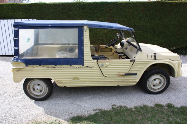

Depuis déjà quelques temps la Méhari Hoggar de mon grand-père me faisait de l'oeil. Officiellement mise en circulation en Janvier 1974, puis arrivée dans la famille en Juillet 98 pour le bonheur des grands-parents, leurs enfants et petits-enfants. Depuis elle est restée dans son jus, faisant bon an mal quelques centaines de kilomètres sur les routes de l'ile d'Oléron, avec les inconvénients de ce bon air marin...

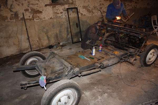

Après une première journée de démontage intense, accéléré grâce au sacrifice ponctuel de la carrosserie existante, voila le résultat.

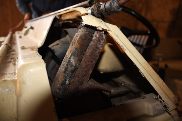

Au passage on notera les adaptations "maison" de ce qu'on soupçonne être le fruit d'une restauration précedente sur le support de pare-brise, qui ne passait même pas dans le tubulaire avant...

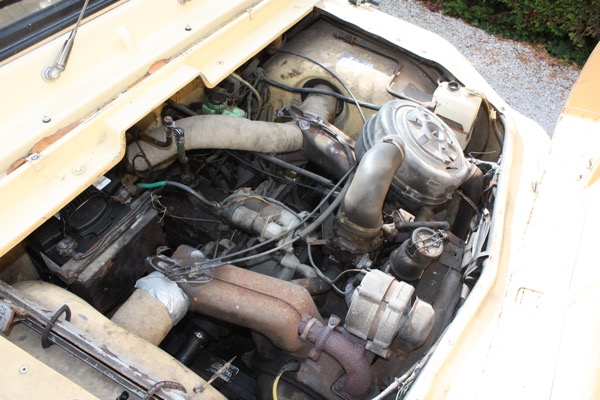

Et au fait, sauf erreur sur une 1974 il n'y avait pas de carbu double corps. Y-a-t-il un inverseur de pédale d'accélérateur ? Le moteur a-t-il été changé ?

bienvenue a toi et ta mehari de 1974 ! mais qui a tout d'une apres 77 !
pas grave, le principal c'est de prendre plaisir a son volant ! bon courage pour la suite

Bienvenue, pour une '74 elle a l'air tout moderne. Même des freins a disque.

Compteur, freins à disques, carburateur, capot.... pas grand-chose d'une 74 :wink:
On peut bien sur vérifier via le n° de châssis repris sur la CG
-1974: AYCA04CA6001 et suivants (à partir de 09/73)
-1977: AYCA08CA0001 et suivants (à partir de 07/76)

Pour ceux qui ont l'oeil aiguisé, effectivement elle m'a tout l'air d'avoir fait l'objet d'une première restauration/refonte aboutissant à un changement de génération, mais je ne sais pas exactement quand, probablement avant de tomber entre les mains de mon grand-père.
D'ailleurs je n'ai pas de concordance entre n° de châssis existant et carte grise, mais tout cela rentrera dans l'ordre avec la commande de la nouvelle plate-forme. Pour le reste je repars sur la même base de restauration, même si je ne serais pas tout à fait conforme à la carte grise. Le but est de la garder la plus identique possible (version, couleur, saches..), car associée à pleins de bons souvenirs, notamment notre sortie de mariage.

Pour le pare-brise pas de grande fierté, à partir du moment où le verrou psychologique d'utilisation de la meuleuse a sauté, le démontage devient soudain beaucoup plus simple. Par contre le mécanicien a lui été un peu plus surpris au début par ce genre de mode opératoire. A vérifier qu'il ne l'utilise pas au remontage, ça fera désordre.
