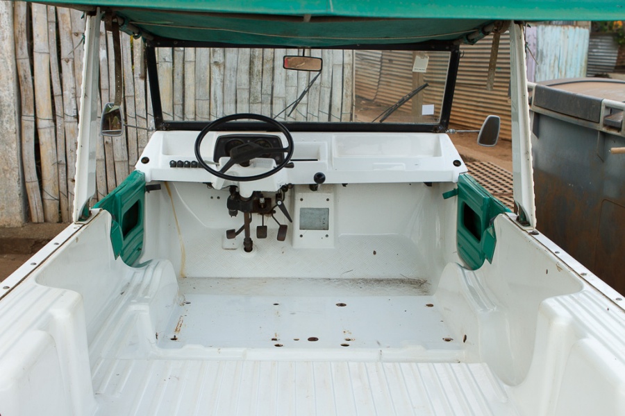

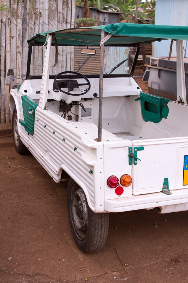

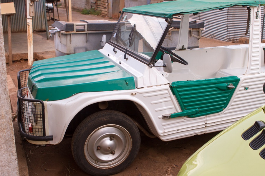

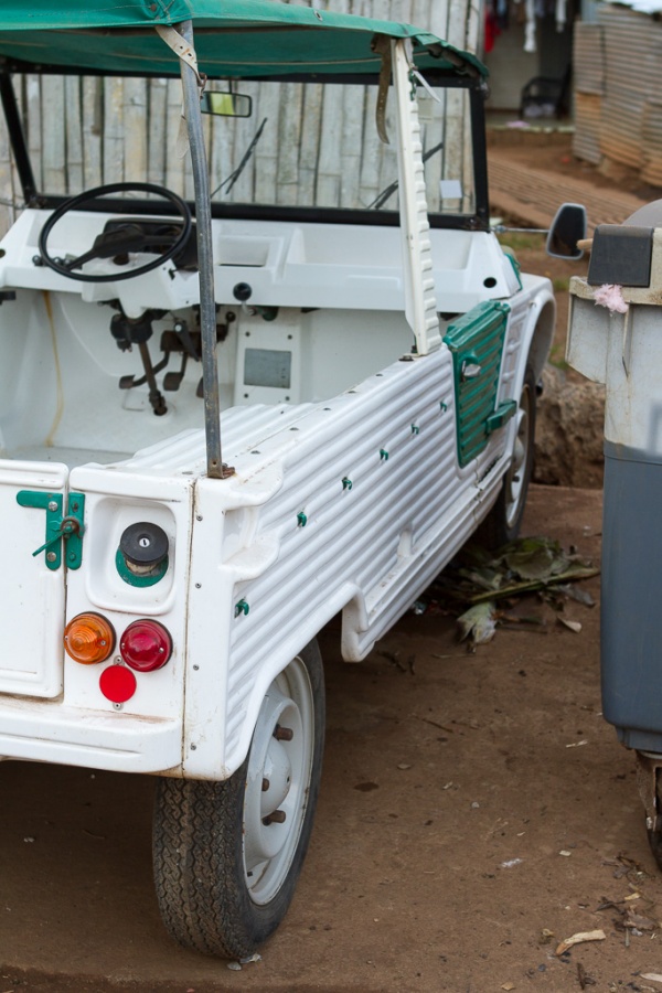

- Pour quelle raison la carrosserie latérale semble "coupée" au niveau des portes ?
- La plaque constructeur est absente, quelqu'un pourrait-il m'indiquer l'aspect de celle-ci afin que je la fasse refaire ?

Le raccord montre que les côtés ont été réparés avec un kit partiel, c'est à dire de l'avant jusqu'au milieu de la porte.
Le capot à 3 nervures n'est pas d'origine et l'absence du logo Citroën au dessus des feux Ar-gauche montre qu'elle a été restaurée avec de l'adaptable. Mais le blanc est tres blanc !!!! Donc une resto récente et donc une bien belle Méhari.

Restauration récent puisque les interrupteurs du tableau de bord sont du modèle "refabrication".
Bien sûr, elle est majoritairement blanche, ce qui ne plait pas à tout le monde .... :mrgreen:

Pour ce qui est de ta carrosserie il s'agit d'une carrosserie MCDA (Méhari Côte d'Azur)
Les flancs sont en deux parties (facilitée d’expédition) et absence de chevrons a l’arrière car pas issue des moules Citroën.
Les avis divergent sur la qualités de l'un ou l'autre des fournisseurs du Sud (et d'ailleurs aussi) mais ce qui est sur plus elle sont récentes moins elles sont bonnes.
par contre ce capot me dit quelque chose ... (Mais quoi ?) j'ai peur de dire une betise mais je crois l'avoir vue sur une Méhari équipé d'origine avec un GS a Amboise 2008 ? (pour les anciens une bleue qui avait fait le tour du monde ... Non pas Mario)

Les jonction du flan au dessous de la porte me parais bien tendu car trop de jour, et il en est de même entre le flanc et le tableau de bord. C'est probablement du MCDA car pas de sigle sur la jupe.
Sinon si tu démontes plus tard, recale bien les éléments :wink: Sinon verte et blanche c'est un bon choix, ça change de l'ordinaire
