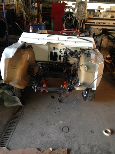

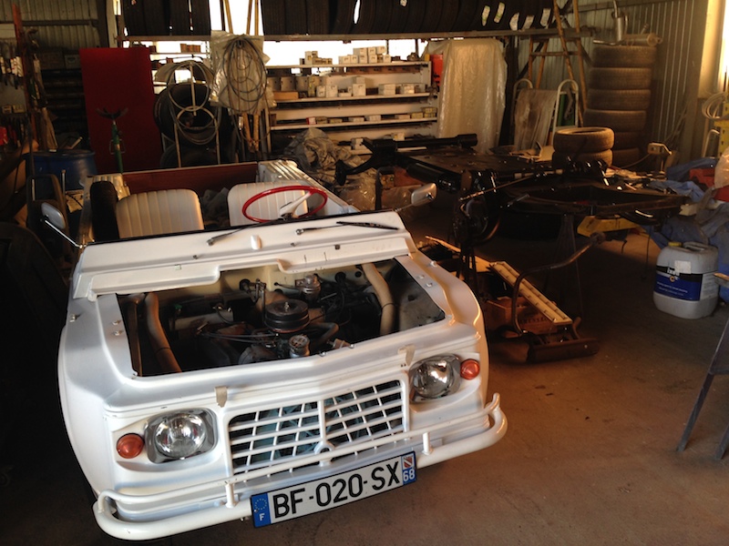

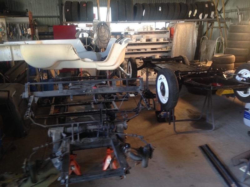

Deux jours pleins de travail.... j'avais oublié comment certaines parties de mémé peuvent être source de jurons...
- câbles freins à main avant (tambours) et freins avant surtout quand les parties boite/moteur sont assemblées !
- silent bloc intérieur d'aile :evil:
- soufflet coulisseau
- ensemble fixation arceau avant et perçage du châssis
J'ai trouvé plusieurs problèmes lors du démontage :
- l'ancien ensemble moteur/boite était sorti du support de la traverse avant !! :shock:
- plus de liquide frein !
- pas de goupille sur la tige du piston du maitre cylindre
Bon, j'étais conscient de certains problèmes, c'est pour ça que mémé 1 ne roulait plus :wink:

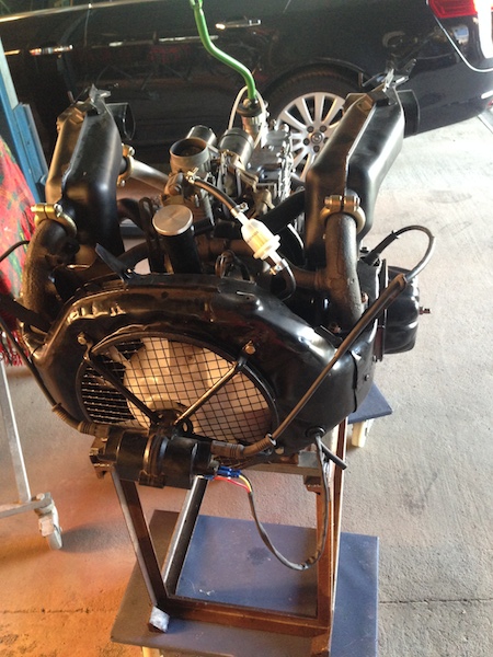

Voici le nouveau moteur testé sur banc
nouveau_moteur.jpgLes deux parties côte à côte

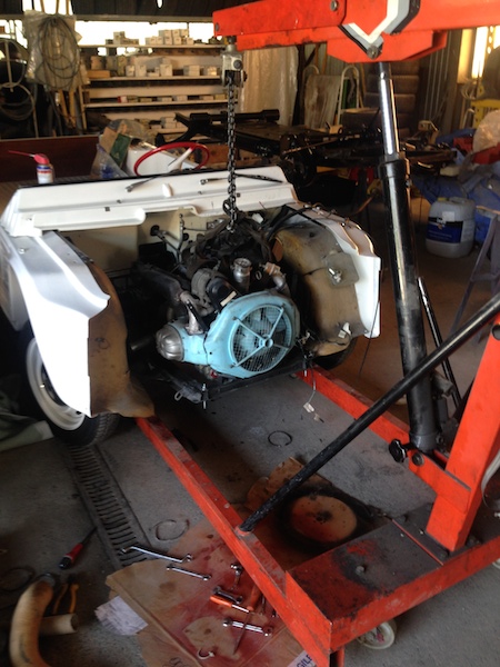

photo1.jpgSortie ancien moteur
ancien_moteur.jpgMémé sur chandelles :mrgreen:
Re: Remplacement châssis première mémé
En cours de greffe !

Je pensais sincèrement que ça allait aller plus vite ! Mais vous savez comment c'est, il y a toujours des surprises. Malgré le fait que mémé fut restaurée il y a 20 ans et n'ait pas beaucoup roulé depuis, beaucoup de pièces sont à changer, notamment tout le circuit de frein et tous les freins. De plus il m'est difficile de bouger des pièces "sales" d'un coté à l'autre ... j'en profite pour en sabler et re-peindre quelques unes (support maitre cylindre, boitier de chauffage, charnières arrières, ...). Les tubulures aussi sont légèrement piquées, donc je préfère passer un coup de ponçage et une couche d'apprêt et de peinture :? Cela prend plus de temps que prévu et je ne veux pas empiéter sur l'espace de travail de mon pote garagiste. En plus, je ne suis pas dispo les 3 prochaines semaines pour avancer :evil: donc patience ! :roll: Au moins j'aurais le temps de passer commande de ce qui manque.

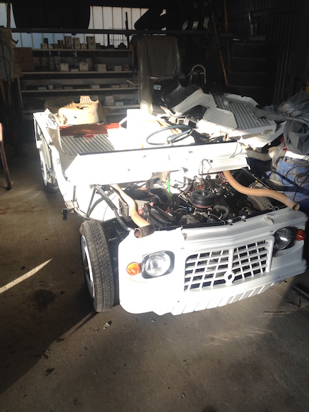

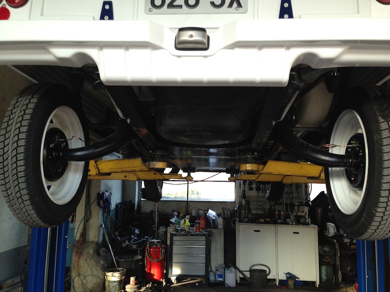

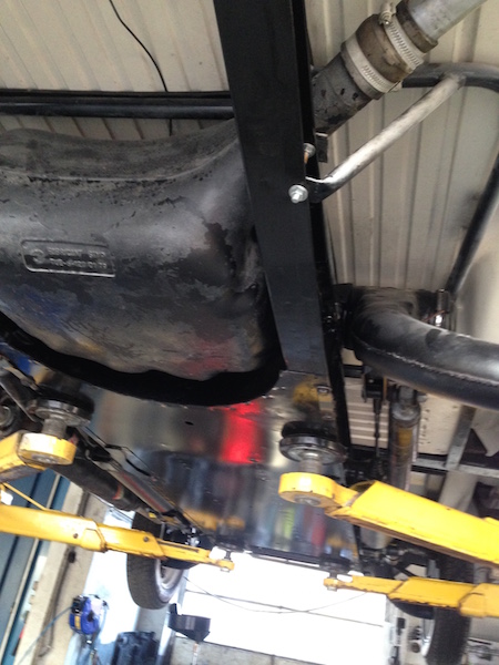

Petite mise à jour concernant cette presque rénovation.
Après quelques semaines de repos forcé (blessure sportive...), je me suis remis au travail et mémé est presque prête pour (re-)passer le contrôle technique.
- les freins sont tous neufs et testés avant le remontage des flancs. Ils fonctionnent vraiment bien et le réglage du frein à main est bon.
- la hauteur de caisse est faite
- le moteur tourne vraiment très bien (pour le moment) et démarre au quart de tour.
reste à
- régler les phares
- faire le parallélisme
- fixer les câbles de chauffages sur les boîtes
- voir pourquoi la jauge ne fonctionne pas (pourtant neuve... et oui je sais, il aurait fallu le faire avant le montage de la bassine :? )
- tester le reniflard
Quelques photos :
