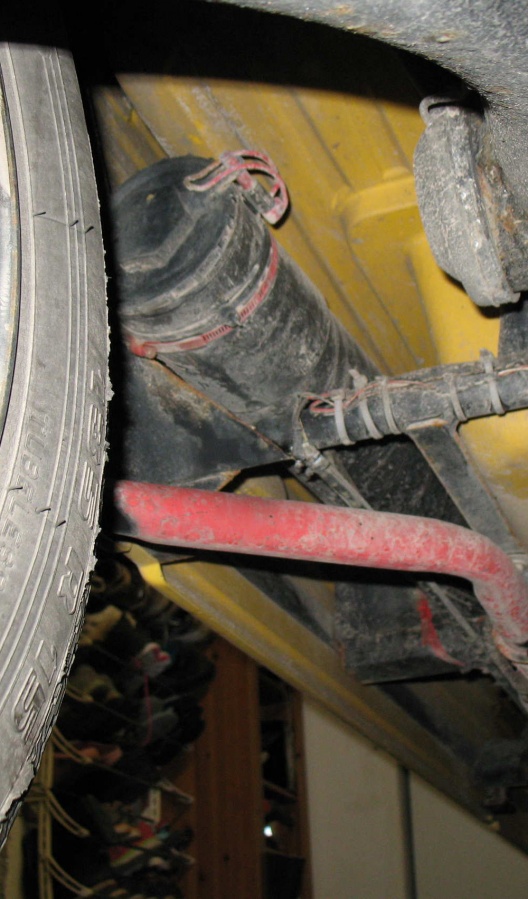

Ma mémère a un rangement de plus: l'indispensable barre de traction et les câbles de démarrage (utiles comme épouvantails anti-panne) ont enfin trouvé leur place sous la carosserie.
Un tube PVC de diamètre 100 mm, deux bouchons à vis adaptés sur le tube, une sécurité anti dévissage à l'aide d'une goupille et deux colliers serflex, hop là...
Le tout est fixé sur le treillis tubulaire côté pot d'échappement.
Montage validé depuis plus de 6 mois.
L'astuce: couper le tube à la bonne longueur pour éviter que la barre de traction se promène dedans. Les câbles serviront de cales dans le tube.

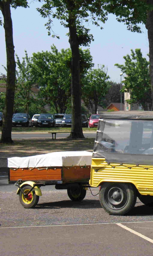

Pour la remorque ERKA, la voilà...
Ponçage, soudage d'un support pour la roue de secours sous le chassis, peinture, couture (mon épouse) de la bache blanche. Nickel.
Par contre la roue de secours a été utile pour le retour de la nationale: pneu gauche éclaté à mi-distance. Un meusien m'a proposé d'une clé (la mienne était évidemment pourrie) pour ré-installer la jante de secours sur le noyeu de la remorque. C'est fou comme les gens sont aimables à la vue d'une méhari...
Moralité: pensez à changer les pneus quand ils n'ont pas servi depuis 10 ans, c'est mieux...

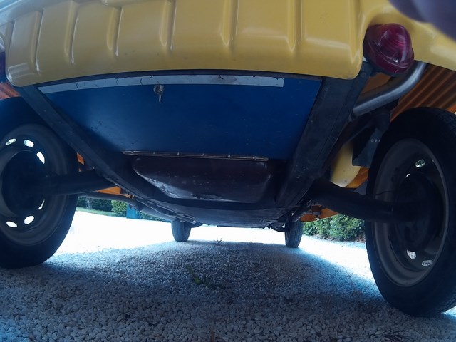

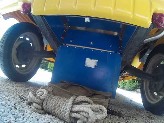

J'ai fait un petit coffre encastré entre les longerons pour y mettre ma trousse à outils et une corde. :wink:

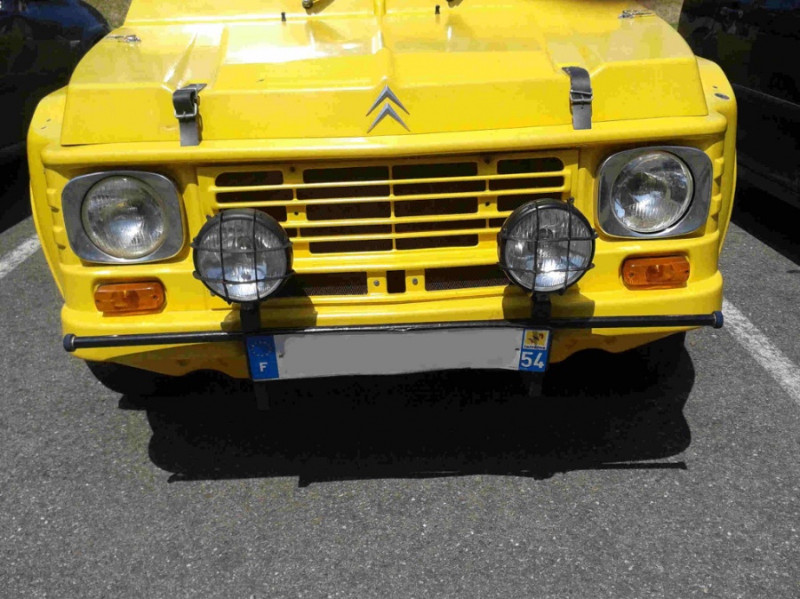

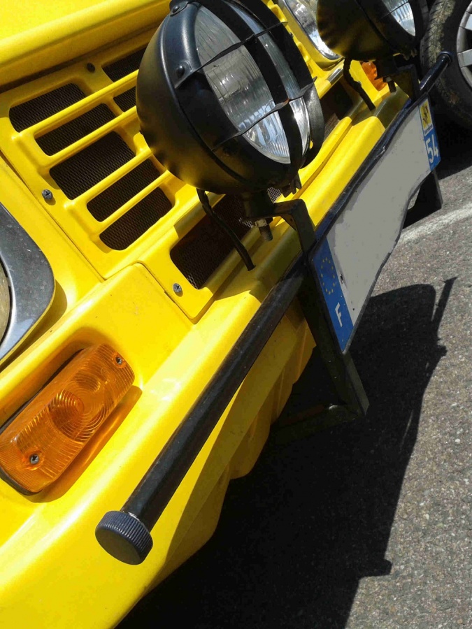

Le pare-lapinous est installé depuis quelques mois avec ses longues-portées/feux de jour...

Le même de côté.
Tubes carrés et ronds d’à peu près le même diamètre que les tubulures soudés avec un poste inverter (je débute en soudure).
Les supports de longues porté sont fait avec une barre plate simplement renforcée dans la pliure.
Le circuit électrique a son propre fusible et un fil d'alimentation propre.
Les longues portées sont des phares de tracteur détournés. Veilleuses transformées en feux de jour (branchées avec les diodes sous la tuture), feux de croisement et de route branchés ensemble en longues portée.
Soit (45 + 45 )*2= 180 Watts tout allumé, bref le relai joue son rôle...
Maintenant il fait jour la nuit.
Dudu 54

Bon ok j'entends déja les remarques: Ben, il est tout rikiki...
C'est normal faut pas faire mal aux lapinous.
Je débute en soudure et j'ai pas de cintreuse. Et de toute façon quand c'est trop gros c'est moche.
A bientôt ;)
Dudu 54

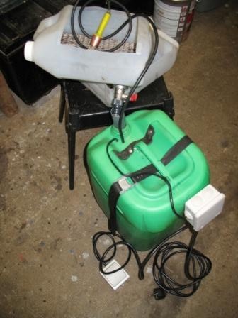

Mmaintenant je me lance dans le démontage remontage d'un moteur...

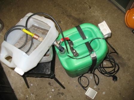

Alors faut commencer par tout dégraisser, d'ou une fontaine maison.
Dudu 54

le truc fonctionne avec un mélange de 8 litres environ de gasoil et d'eau à part égal.
Dudu 54

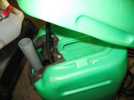

Récup quand tu nous tient...
Au départ deux bidons de 20l de carburant pour poele d'intérieur.
Le premier avec une ouverture assez large de 10cm sur 10cm pour faire passer le tuyau (diamètre 30) de récupération du liquide "chargé" et installer une pompe d'aquarium à 5 euros.
Le deuxième a conservé uniquement sa partie supérieure pour servir de couvercle au premier.
L'étanchéité entre les deux est assuré par un bout de chambre à air de vélo plié et deux et riveté sur le rebord du premier bidon.
Une sangle maintien le bidon et son couvercle ensemble: pas d'odeur désagréable ni dévaporation.
