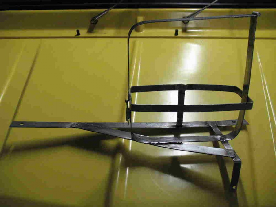

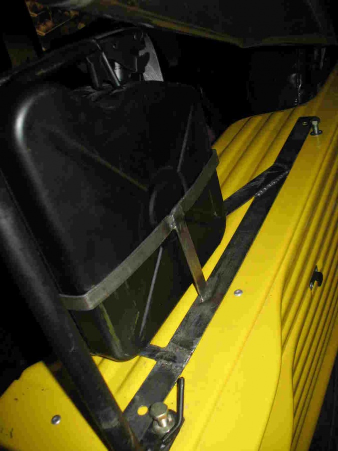

- boîte à outils en fibre de verre dans la roue de secours (ça libère l’espace dans le coffre),

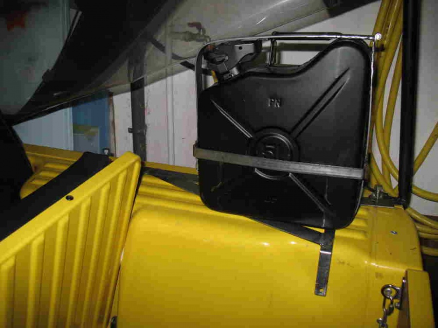

- un porte jerrican de 5 litres avec cadenas à l’arrière (plus de problème de jauge faussée),

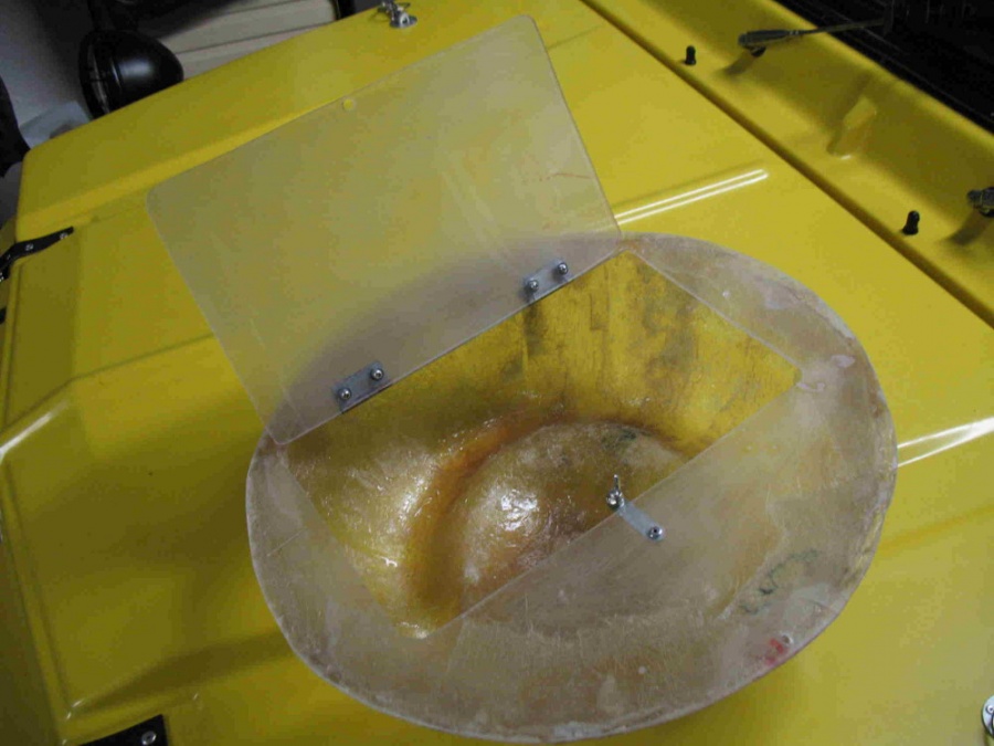

- une ancienne bassine découpée pour la transformer en tapis de coffre (pratique pour éviter de tout rayer),

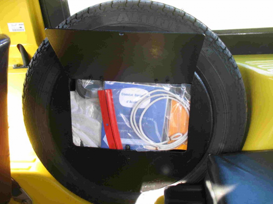

voilà pour la boîte à outils en fibre de verre dans la roue de secours
Dudu 54

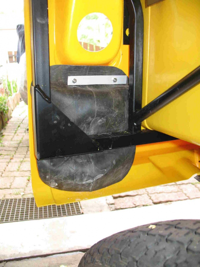

Message par dudu »
voilà des bavettes internes contre les projections de boue sur la connectique des feux arrières (plus de faux contact)

voilà le porte jerrican...
Dudu 54

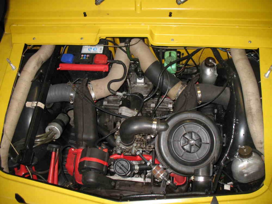

Et une gourde alu comme réservoir de lave glace (c’est plus jolie),
Et une deuxième gourde alu comme réserve d’huile de secours (c’est plus jolie),

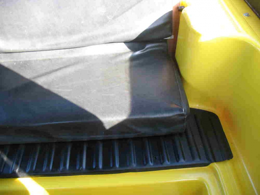

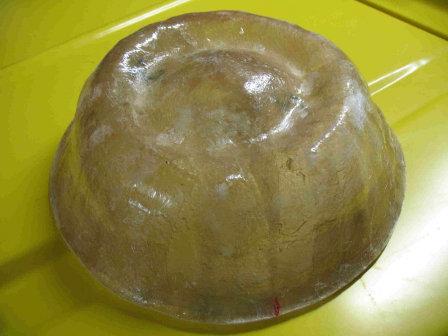

L'ancienne bassine a été découpée, poncée et peinte à la bombe.
J'ai juste rajouté sur sa face côté sol du joint mousse d'isolation de fenêtre pour éviter les vibrations.
L'avantage s'est qu'elle s'emboîte parfaitement...
Dudu 54

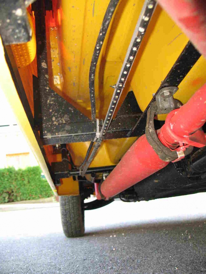

Le pack électrique qui a migré dans l'habitacle...
Et une rampe de diode blanche sur une tige d'alu sous la carrosserie (tuning de jeun’s discret remplaçant efficacement un phare anti brouillard inesthétique).

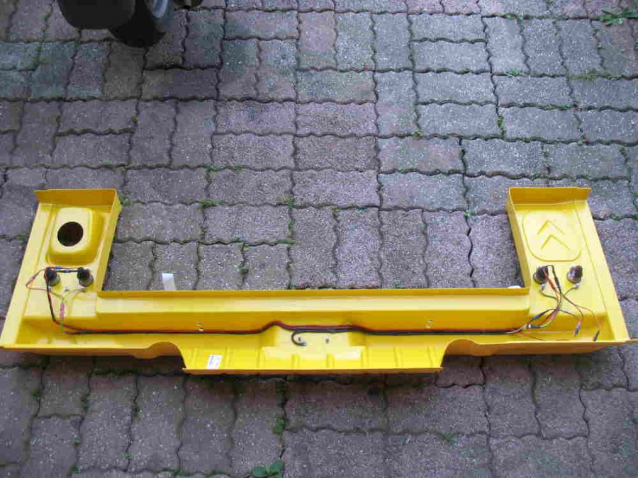

Pour que les fils ne pendouillent plus, rien de mieux que le pistolet à colle...
Le faisceau arrière est réalisé à l'aide de fil de remorque (7 brins gainés).
Tous les fils du faisceau sont connectés côté arrière gauche.
Dudu 54

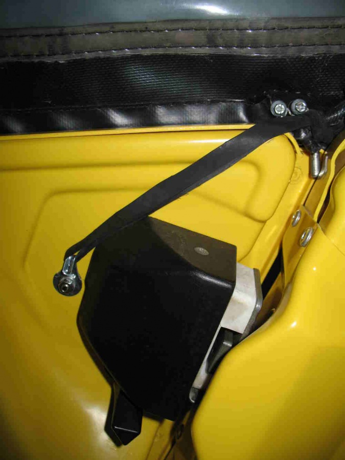

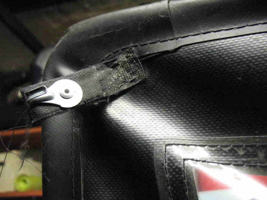

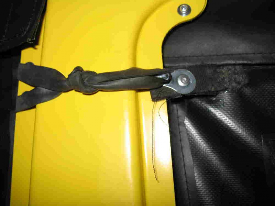

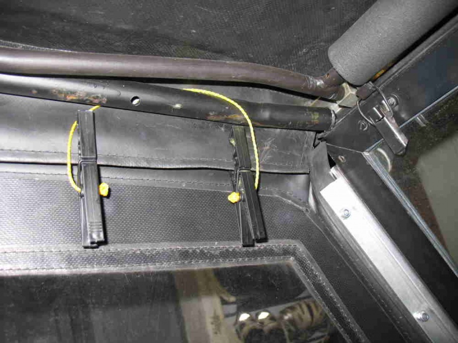

Les élastiques sont issus d'une chambre à air.
Les crochets ont été trouvés en grande surface.
Je me suis servi des velcro en haut (reste du système précédent qui a tenu 6/8 ans) pour y riveter les crochets.
Les deux pinces à linge évitent à la bavette latérale de trop remonter lorsqu'on roule toutes bâches fermées.
Il y a aussi une mousse d'isolation calorifique de rajoutée sur la barre avant (un courant d'air à -10 degré est vivifiant pour les cheveux mais faut pas pousser...).
C'est tout pour ce soir...
A bientôt,
Dudu
