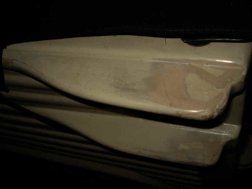

On a tous vu les trous dans les ailerons et personne n'a évoqué la principale propriété de l'Abs qui est de se dissoudre dans le M.E.C. ou l'acétone pour former une pâte qui permet de réparer les accrocs selon le principe de la Rustine.

... Rustine made in Papy, sur un aileron complètement éclaté. . . ah! zut alors, c'était pas le "bon" beige :(

OLIVIERM 2B 88 a écrit :On a tous vu les trous dans les ailerons et personne n'a évoqué la principale propriété de l'Abs qui est de se dissoudre dans le M.E.C. ou l'acétone pour former une pâte qui permet de réparer les accrocs selon le principe de la Rustine.
Je tiens à vous faire partager l'avis d'un ami Bernard (alias nanard), qui sur un autre forum, m'a fait part de son point de vue de connaisseur. Grâce lui soit rendue.
pour réparer l'ABS tu as des solutions ,personnellement ,je fais des copaux
avec une lime à bois dans un vieil élément de carrosserie de même couleur
que je dilue dans un peu de METHYLETHYLCETONE (produit CIRON) ,jusqu'à obtenir
une pâte,et après avoir badigeoné l'endroit à réparer de METHYL.........ONE pour
obtenir une surface d'accrochage correcte ,je passe ma pâte pour coller ,boucher etc...
et lorsque c'est sec et dur ,tu peux limer repercer ,poncer et tu as la même couleur
en profondeur ,sauf la couleur passée au soleil.

METHYLETHYLCETONE = MEC
La méthode est bonne !

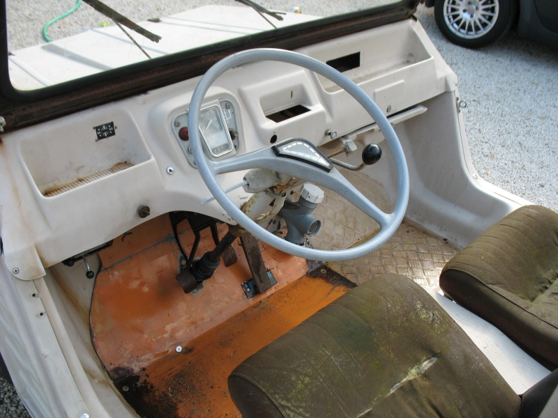

Une question à nouveau, me faut-il une boule de levier de vitesses ronde et grise, ou bien une en forme de poire comme les premières Dyane. J'ai installé un peu rapidement une boule grise pour aller avoir le volant et les comodos, mais j'ai appris que les premières Dyane avaient un pommeau de vitesse un tantinet différent, en forme de poire, comme sur ce cliché :
(image de nux, issue de LPDD).
Si la 69 est une Dyane recarrossée, sachant que la poire a été remplacée en Octobre 1969 par la boule bien connue commune aux 2cv, je suppose qu'il me faut une poire. Aie... Ca se trouve ?
Bien fait pour ma pomme :?

Maintenant que tu le dis, en regardant de plus près la photo sur le livre,
le pommeau a effectivement l'air d'être en forme de poire. Mais la photo
est prise de dessus, alors, effet d'optique? :?

Sur une photo de CBI de la Méhari 69 de Stéphane :
Alors pomme ou poire ?

bonsoir, sur c'est pas rond !!!!
et pour le diffuseur d'air chaud multi direction !! c'est de chez brico malin !!
@+ et belle auto alaval !! et depuis plusieurs année je lit tes exploit sur le forum 2cv !! avec toi celle là est tomber dans de bonne mains

Allez revenons à notre sujet présent, la Méhari, je devrais avoir trouvé grâce à un ami au stock considérable question Dyane le pommeau en poire et la tirette de démarreur rectangulaire. Il va me manquer la tirette de starter, pas simple non plus à trouver.
