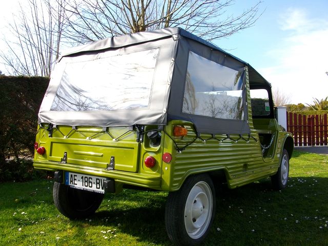

Dernières photos au soleil dans le pays basque

Magnifique mais il faut virer ces vilains catadioptres arrières : trop cheapos pour la qualité de la restauration.

En effet :
- les catadioptres arrières (intialement Seima) devraient se retrouver sans trop de problème. Idem pour les éclaireurs de plaque en inox ou alu (Seima Ref. 853).
- Sinon le volant, les comodos de phares et de clignos doivent être gris. Le pommeau de levier de vitesses celui des premières Dyane, en forme de poire.
- Ton fourreau de volant et le tube de direction sont également gris.
- Les tirettes Démarreur et Starter également des premières Dyane, rectangulaires.
- Ton siège passager ne devrait pas avoir de barre de maintien, et il te faut une baguette alu Citroen à l'arrière, cf. les première Dyane (j'en ai peut-être...).
- J'ai aussi noté quelques erreurs sur le tableau de bord, les boutons rectangulaires sont plus tardifs. La platine de tableau de bord est normalement en AC136 (gris rosé), avec le dessin de passage de vitesses en haut à droite.
- Les sangles de capot, elles doivent être en cuir naturel (couleur gold).
- Les chaînes sont enveloppées d'une protection en skaï noir.
- Et un petit autocollant de la SEAB dispo depuis la boutique du club à coller à droite du tableau de bord.
Sinon une belle restauration qui me donne envie pour la mienne débusquée ce week-end. A+

Pour OLIVIERM 2B 88 : Oui, c'est vrai !!! je dois les changer tout comme les feux de plaques !
Mais bon cela ne m'empêche pas de rouler mais c'est vrai Olivier !

Pour alaval : Je suis preneur pour les pièces que tu pourrais avoir en stock.
En ce qui concerne les couleurs des comodos et boule, là tu m'apprends quelque chose ! ! !
Pour le siège, on me les a offert, je ne vais pas faire la fine bouche :D
Enfin, merci pour tes remarques constructives. Je te conseille le bouquin "le guide de la méhari" de Jean-marie de France qui décrit pas mal les particularités de la 69.
Contactes moi.... En tout cas très belle acquisition vue l'état de ta mémé, cela relève de l'exploit

Je confirme... Après vérifications, la boule de la boîte est bien ovale :roll:

keopslouloute a écrit :Pour alaval : Je suis preneur pour les pièces que tu pourrais avoir en stock.
J'ai édité et modifié mes commentaires, cf. post plus haut. Tu devrais donc les relire car j'ai un peu progressé depuis mes premières remarques :D
Je regarderai pour la baguette de hayon...

OK ARNO ! Merci pour tes remarques constructives. :D
Tiens moi au jus pour la baguette AR et d'autres pièces que tu pourrais débusquer ou avoir en double

Via le forum Dyane où je suis également inscrit, je peux t'avoir des tirettes S et D rectangulaires neuves de stock (prix demandé ac port : 33 euros). Ca t'intéresse ?
Pour les éclaireurs de plaque arrière, je pensais que c'était compliqué à trouver mais en fait ça va. Il est possible que j'en ai un jour une paire en rab, à voir...
De toute manière je te tiens au jus.
Une nouvelle fois, bravo pour ta restauration, je bave devant tes photos et avoue qu'il me tarde de lancer la mienne...

alaval a écrit :Via le forum Dyane où je suis également inscrit, je peux t'avoir des tirettes S et D rectangulaires neuves de stock (prix demandé ac port : 33 euros). Ca t'intéresse ?
COURAGE ET PATIENTE ARNO ! Ça va bientôt arriver ... la restauration ...
J'aurais juste besoin de la tirette de starter car je n'ai pas mis de tirette de démarreur.
Pour les feux de plaques, je suis également preneur tout comme la baguette de coffre chromée citroen.
Tiens moi informé
