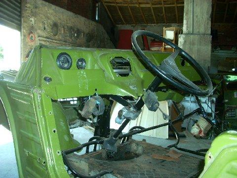

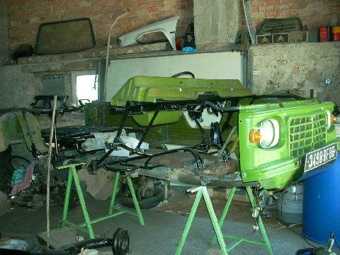

Je t'envoie la photo que je veux mettre en avatar et en prime de photos "exclusives" de ma Méhari "low-cost".
C'est un montage blanc pour si tout va bien ensemble
On dirait même une version light. Voilà un post qui va m'encourager à mettre les bouchées doubles. Objectif : rouler pour l'année prochaine à la même date. Il suffit de faire les soudures sur la plateforme ( changer la traverse de frein à main ou la renforcer et traiter un trou sur la tôle de fermeture. Changer une ou deux barres sur le tubulaire et on remonte.
Comme ça, ça a l'air facile mais je ne sais pas souder. Sinon, ce serait déjà fait. Moralité, quand on ne sait pas, on apprend. Quelle meilleure occasion. RDV pour les vacances de Toussaint pour de nouveaux épisodes.

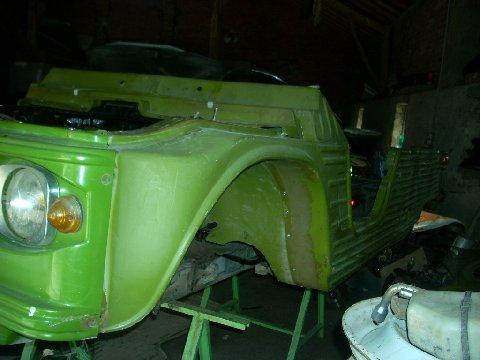

Oui, je ne peux pas avoir un budget extensible ( il n'y a pas que les Méhari dans la vie, ...
il y a aussi la Murena, la CX, heu, les CX, les 1000, les 1100, la Daf ) mais j'aime aussi le côté rustique des Méhari
qui ont du vécu et qui y ont gagné un certain cachet qui sera préservé avec quelques bricolages qui seront préservés
comme le démarrage par bouton poussoir ou les clignotants dans les ailerons. L'ancien propriétaire avait cassé
le neiman et l'auto n'avait plus cet antivol.

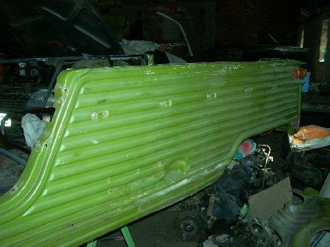

Si on regarde bien le côté gauche, on peut voir la greffe de la partie avant le marchepied, marchepied y compris
qui a été recontituée à l'ABS. Le précédent propriétaire avait fait cela avec une tôle et des rivets mais il avait
formé la tôle pour reprendre les ondulations et le marchepied. Il faut vraiment le faire.

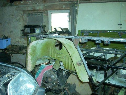

Bon, je suppose que vous vous doutiez bien que j'avais disparu dans mon garage. Voilà les avancées de la Low cost, et ça avance et plus ça avance, plus la low cost motive.
[url=http://img691.imageshack.us/i/lowcost005.jpg/][/url]
Nous nous sommes occupés du tubulaire arrière. Le voilà avant les travaux : il a l'air beau mais il a fallu couper souder et renforcer.
On coupe les parties malades.
[url=http://img525.imageshack.us/i/lowcost131.jpg/][/url]
