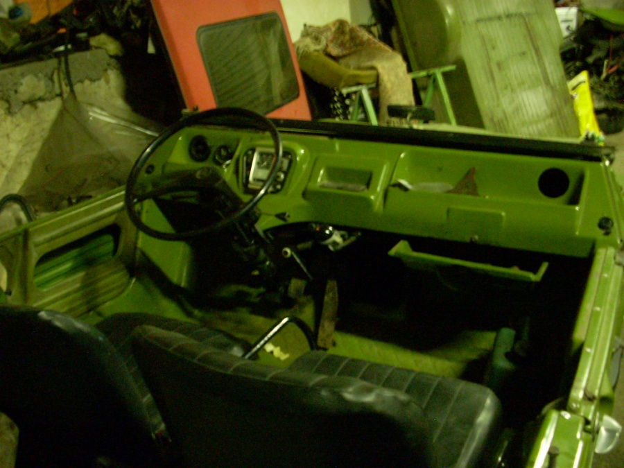

Low-cost progresse et la fin est proche, jugez plutôt :
[url=http://www.servimg.com/image_preview.php?i=148&u=12097983][/url]

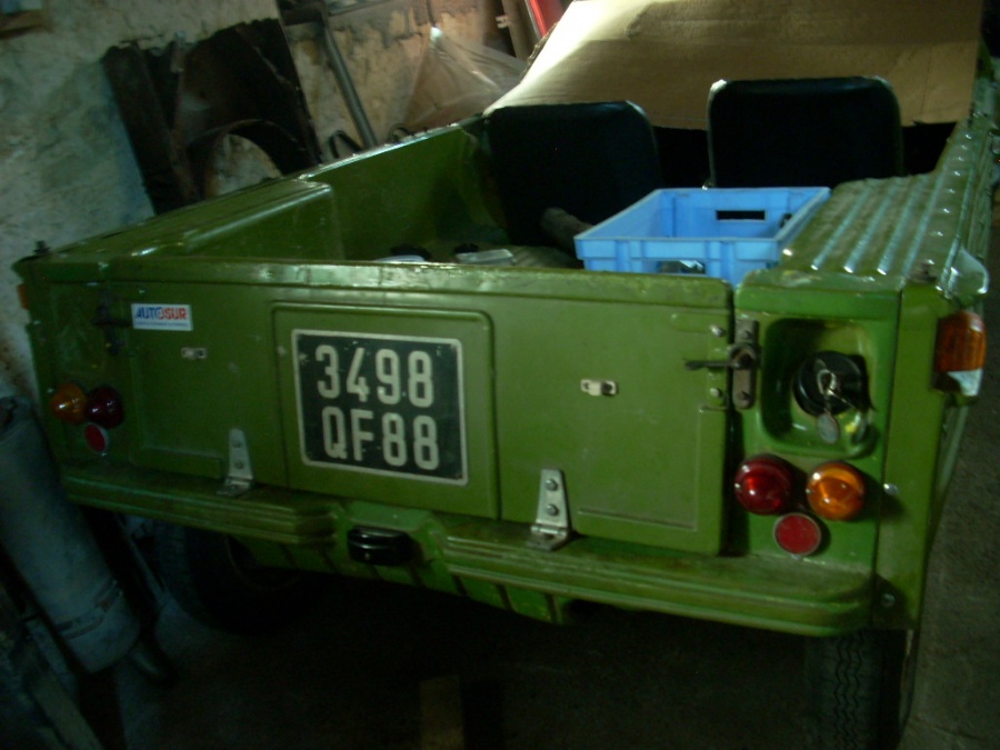

Vue arrière : le hayon bâille un peu mais on voit bien que vous n'avez pas vu la tête du copeaux-pressé qui a remplacé le bois d'origine.

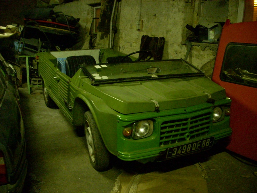

Autre vue de l'avant :

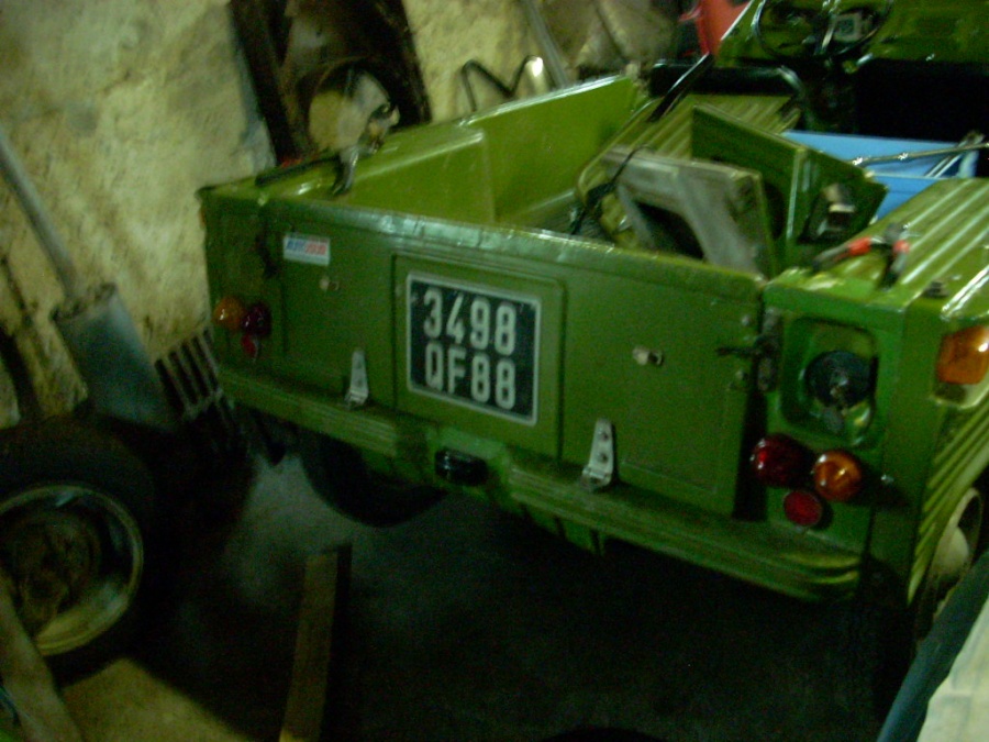

La face arrière utilisée pour l'auto est ma première expérience de refection d'ABS, à l'acétone. J'avais mis les choses au pire : face arrière achetée en casse 20€, cher pour une pièce recouverte de peinture blanche, sur du jaune et du bleu aussi et fracassée puis refaite à la fibre de verre : une horreur. J'oubliais les trous d'antenne militaire, je n'ai rien contre mais cela fait cinq beaux trous quand on n'a pas d'antenne radio. Bon, c'était planqué sous une belle couche de résine. Cependant,elle avait eu le bon goût de ne perdre aucune écaille : merci la fibre.

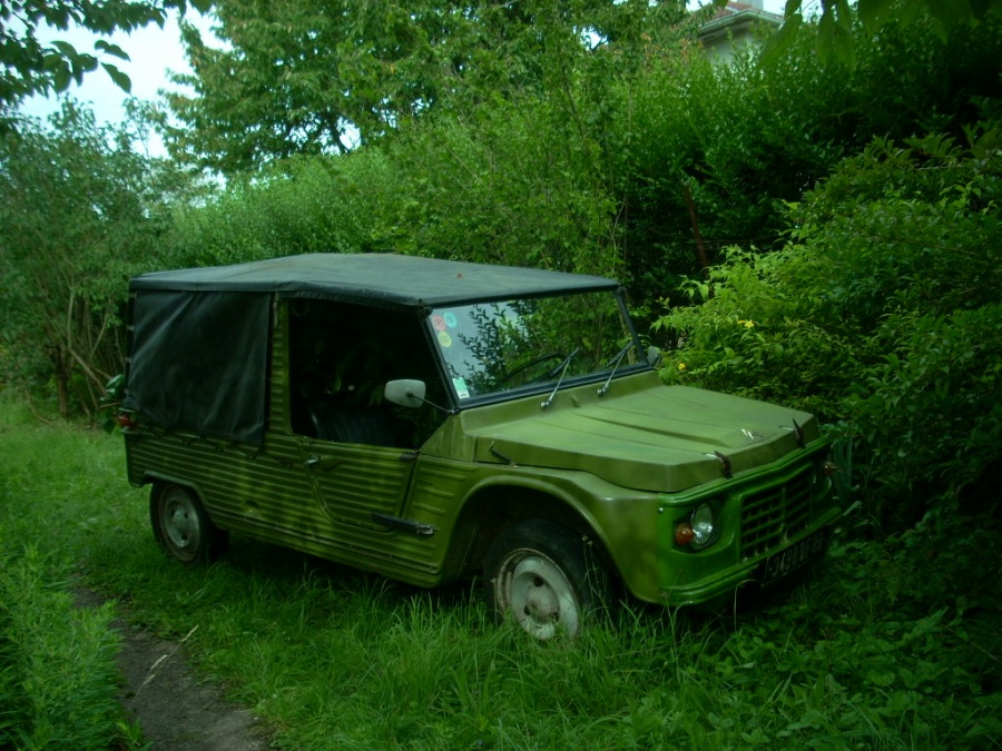

Enfin des photos de plein air pour low-cost qui fait sa première sortie du garage depuis 1997. Elle a passé le siècle au garage et au millénaire suivant : coucou, la revoilà et elle ne rechigne pas au boulot.
On ne peut même pas toujours l'arrêter ... encore un problème de freins à résoudre.
