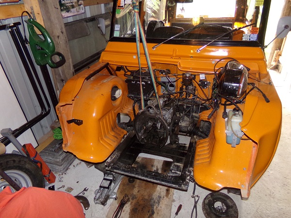

bonsoir, bon la orange a rencontré des petits problème en Belgique ! déjà souci de passage de vitesse ! résultat fourchette d'embrayage qui c'est couper et plier ! ensuite on remplace la ligne d'échappement ! la pierre a eu raison de la bête a corne et le pot flute avait des trous ! j'en profite pour faire du nettoyage ! sur l'avant de châssis
j'ai reçu les pièces , un kit embrayage, un ligne d'échappement et la fourchette ! commander dimanche ! livré hier ! bravo a mon premier gros fournisseur et sponsor
je suis au remontage ! le moteur retrouvera çà place dimanche matin ! je pense !
en même temps, je vais faire un réglage soupape et vidange BV et moteur ! pour être tranquille

Ah ben oui... tant qu'à sortir le moteur, autant tout faire en même temps :wink:

salut, voila, c'est bon ! elle est remontée , et tester dans le jardin ! çà fonctionne !
plus qu'a fignoler le reglage des hauteurs de caisse , avec lukas on la remonte un peu
