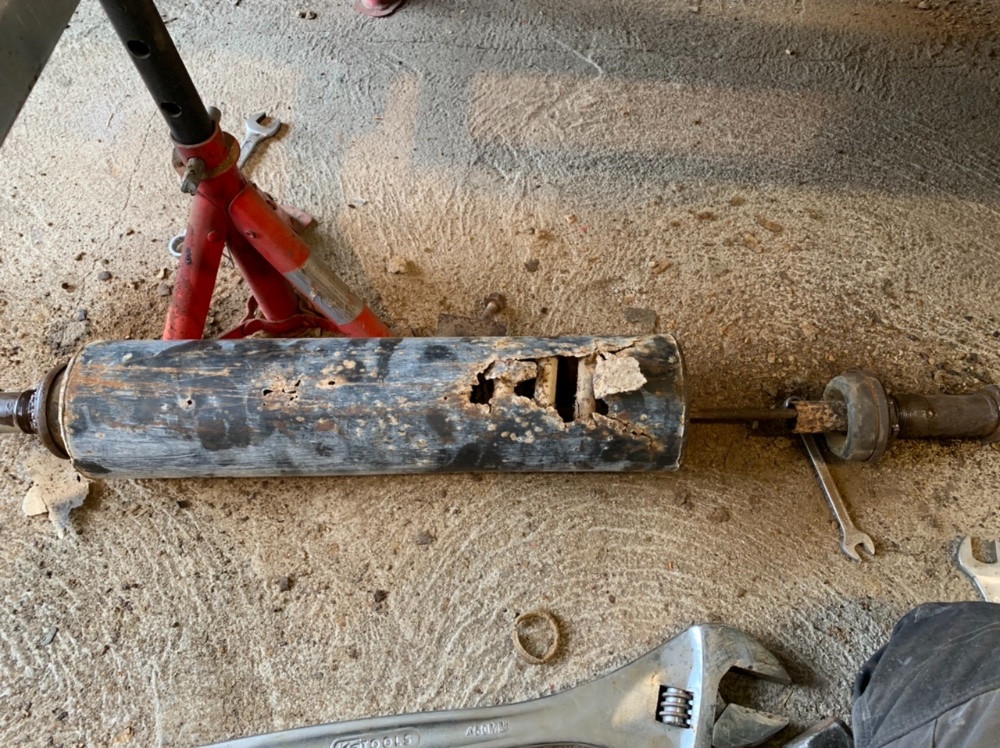

Comme qui dirait que c'est de la dentelle . Il manque des bouts , ça me rappelle la mienne . Il va te falloir en changer :roll: 8-)

Oui plus qu’à repartir sur du neuf ça sera plus simple. Tout est dans un sale état. Je posterai des photos au fil de l’évolution.

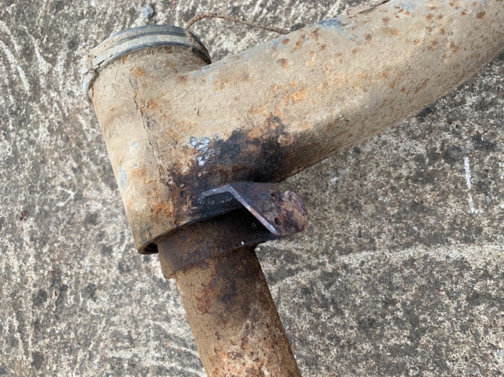

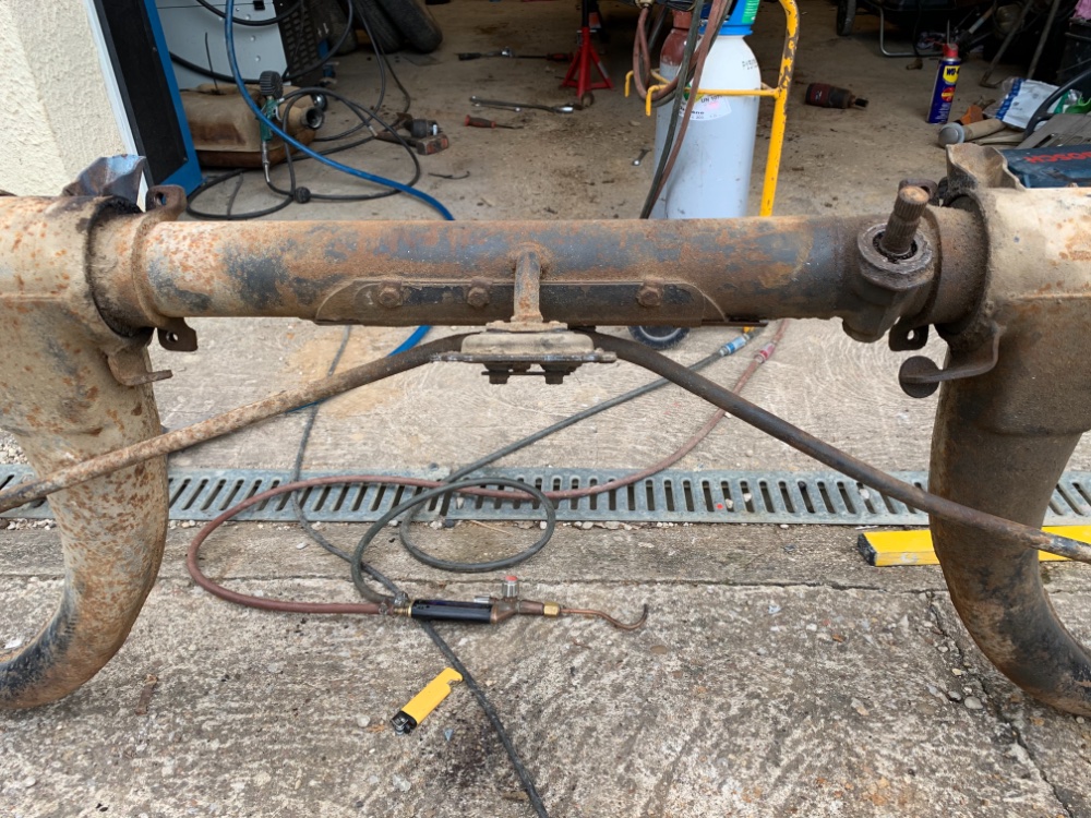

Bonjour voici quelques photos les pattes qui viennent sur les tampons de butée sont toutes tordues côté droit le bras avant à du être remplacé par un de 2cv car pas identique à celui de gauche.
berjac
Messages : 835
BRAS DE MEHARI
Message par berjac »
-Celui de MEHARI est celui qui comporte une rondelle soudée sur la butée

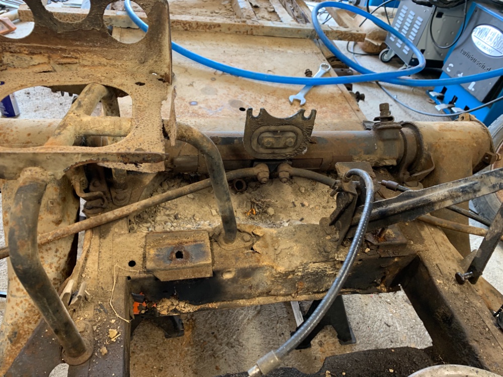

Re: Présentation d'un haut marnais

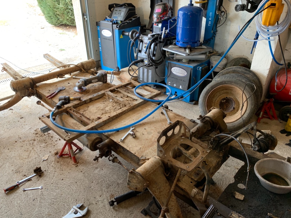

La plateforme a bien mal au coeur aussi :roll: 8-)

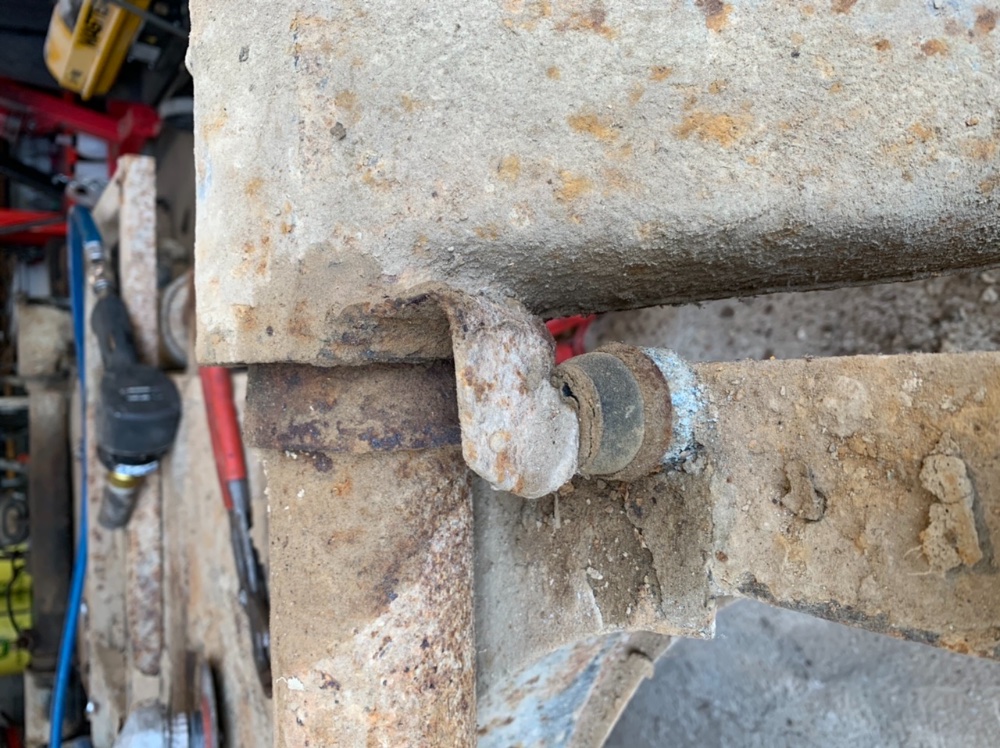

Image On voit sur la photo la différence entre le bras de méhari à droite et celui de 2cv à gauche il n’y a pas de pastille ronde sur la butée.

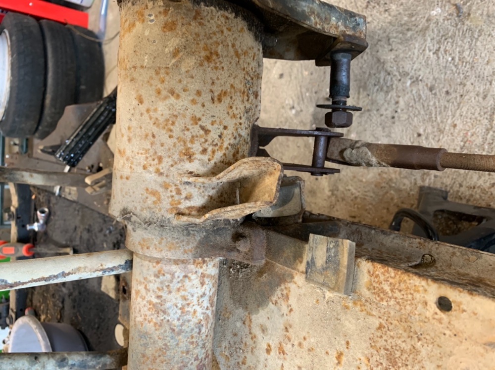

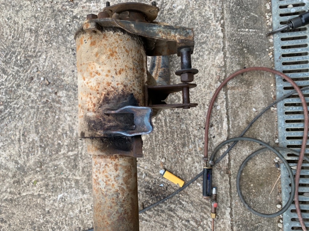

Petit redressage de la patte qui était complètement tordue

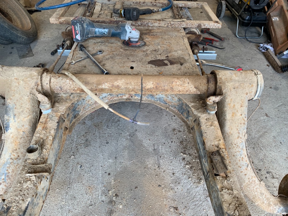

ImageIdem pour l’arrière.

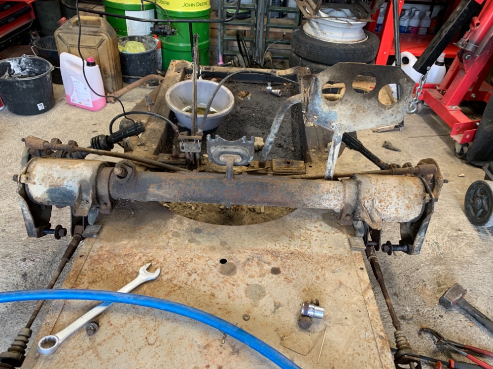

Là c'est bon, juste les enveloppes à refaire 8-)
Elle a pris cher!!
Message par Riri52 »
Oui comme tu dit elle a pris chère les essieux vont partir au grenaillage après changement de tout les roulements freins pivot... commandé un châssis neuf et le début de l’aventure commence.
