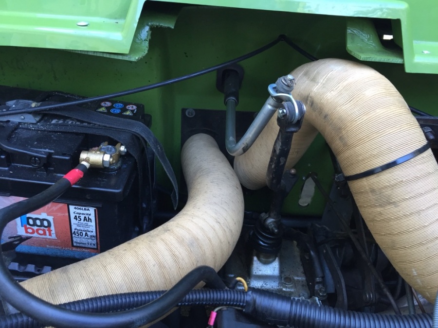

Deux petites choses :
je vois pas la boite a fusible, le faiseaux a l'air d'etre du fait maison
J'ai un doute sur la couleur du liquide de frein ....Surtout pas du LHM ???

Les freins viennent d'être changer par Citroën
Oui le liquide est transparent

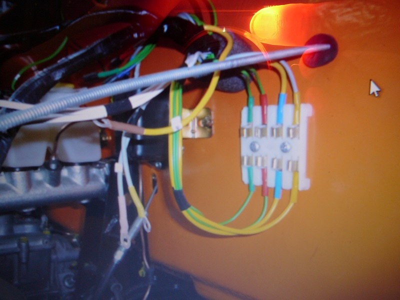

La boite ã fusible se trouve à quel emplacement ?
L'alignement du changement de vitesse est normal ?
Est que retendre le cable d'embrayage solutionnera le craquement 3/4 où 4/3

Theoriquement dans le compariment moteur (la ou tu as un paquet de fils sur la tienne)

Bonjour, voici l'ensemble qui doit relier le levier de vitesses du TDB à celui de la BV; sur les photos, je ne crois pas voir ça sur les photos , et je confirme que cela peut "durifier" les passages de vitesses .
http://www.mehariclub.com/patte-de-jonc ... 13250.html

Effectivement les Silentbloc sont HS je vais les commander
Sinon boite AM 331 11 01
Ça craque surtout en 4/3 sauf ã très basse vitesse.
Autre soucis depuis que les freins ont été refait ces derniers couines fortement.
Lundi je retourne chez Citroën
