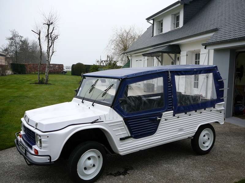

Dans mes projets, j'aurais idée de mettre une carrosserie neuve sur ma Méhari low-cost mais voyant cela j'hésite et je me dis que je vais garder mes criques gratuites de la vieille carrosserie !

J'ai vu la mémé de domidel et sa déception est légitime, pourtant il a fait un super boulot.Je ne m'attendais pas a ça, même au toucher on sent les imperfections :twisted:
Phil76
Re: Présentation [domidel76]
J'avais vu en son temps une verte fait par un membre de Corse et le résultat était plus enthousiasmant.
Pourtant j'ai acheté soit disant la meilleur qualité et aussi la plus chère,alors cherchez l'erreur!!!
J'aurais peut être du prendre la moins chère?
Les amis qui viennent la voir me font tous la remarque . Il y a beaucoup de défaut dans la carrosserie.
Cela casse un peu le plaisir de la montrer !!!!!

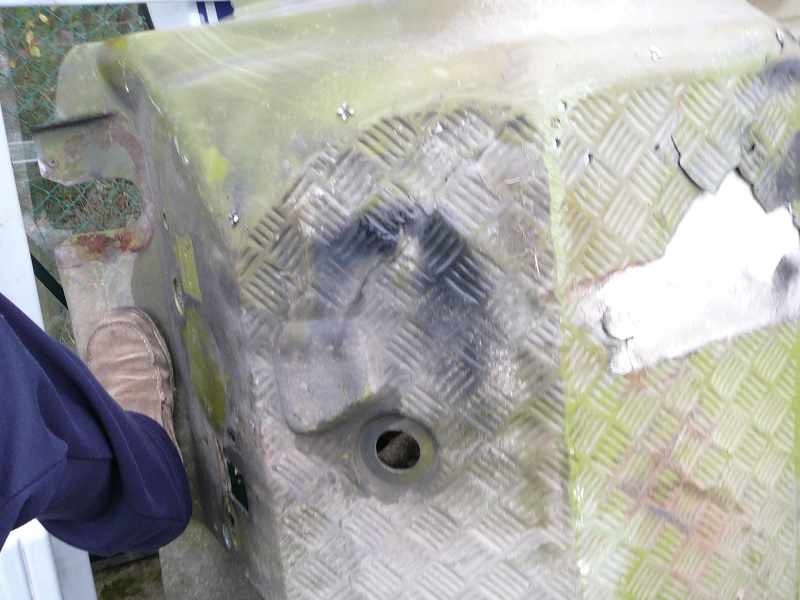

P1030871.JPGJ'ai l'ancienne carrosserie 2 places modifiée 4 places,elle a beaucoup de cassures mais si elle peu intéresser je la donne
A venir chercher Octeville sur mer 76930. (faite vite la semaine prochaine elle part a la décharge)

Je dois aussi changer ma carrosserie et je pensais l acheter chez cassis , du coup s hésite.......
Je comprends la déception de dominel , car il a réaliser une très belle restauration ,invertis de l argent et du temps et la carrosserie est le resultat finale , mais ca enlève rien au très bon travail qu il a fait , bravo a lui :D
