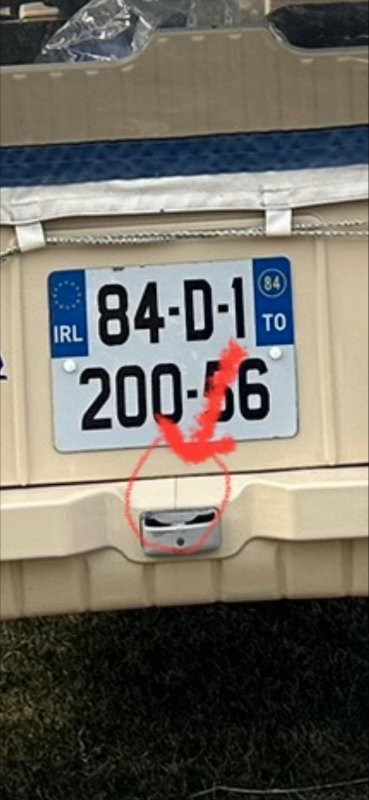

un autre point : J'ai remarque une fissure sur le haut du pare choc arriere du au voyage (photos avant transport sans la fissure) : on peut laisser en l'etat ou mieux vaut apprique une colle?
Re: Importation aux USA
Bonjour lofolo.
Belle bête, beau voyage.
Essaie de la colle pour tuyau PVC, très délicatement
