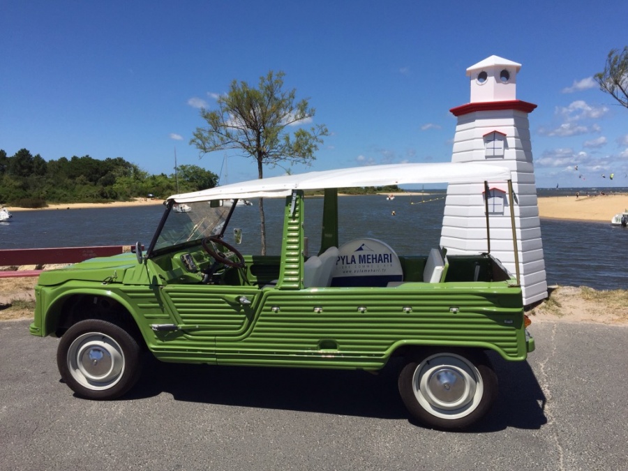

Ça y est ...
La mémé est à la maison ...
Sa toilette est terminée elle était déjà propre.
Petit tour pour se la mettre en main Bache retirée tenue d'été .
Petite séance photos au port.
Je vous posterais des photos rapidement.
Demain carte grise.

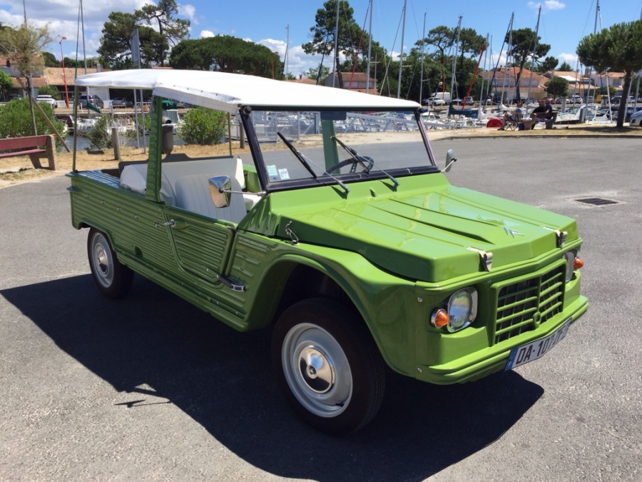

Comme promis les photos
Lolocab
Messages : 59
Enregistré le : mar. 4 août 2015 18:22
Localisation : Bassin d'Arcachon
Re: Lolocab en recherche de Mémé
Message par Lolocab »
D'autres encore

Très belle mémé :wink:
Une de plus dans notre belle région...

Belle auto, et jolie cadre de promenade
Superbe !
Alors heureux !!!
:D :D :D

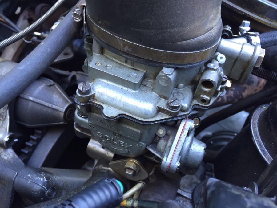

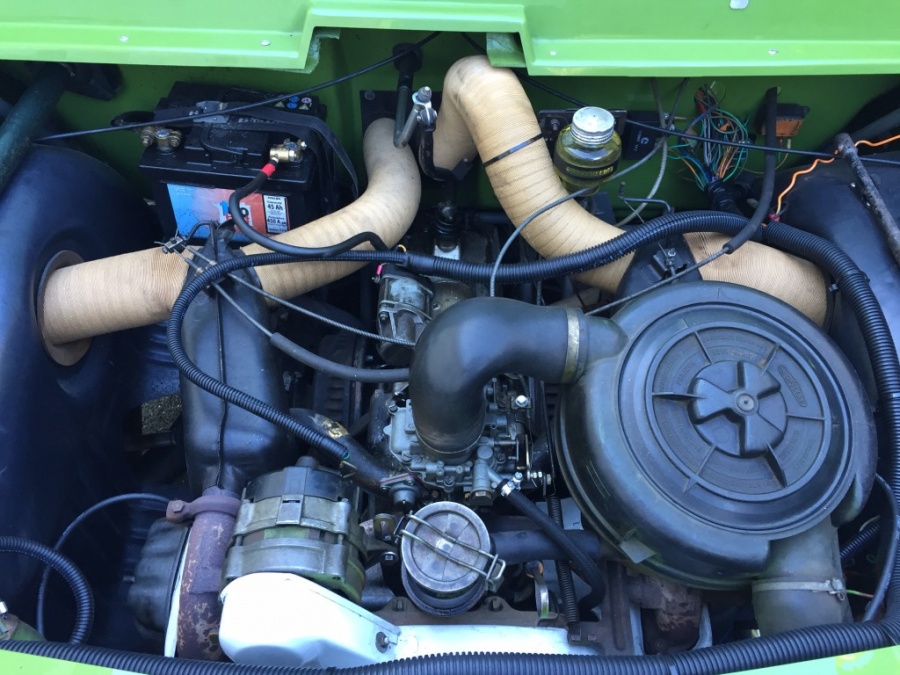

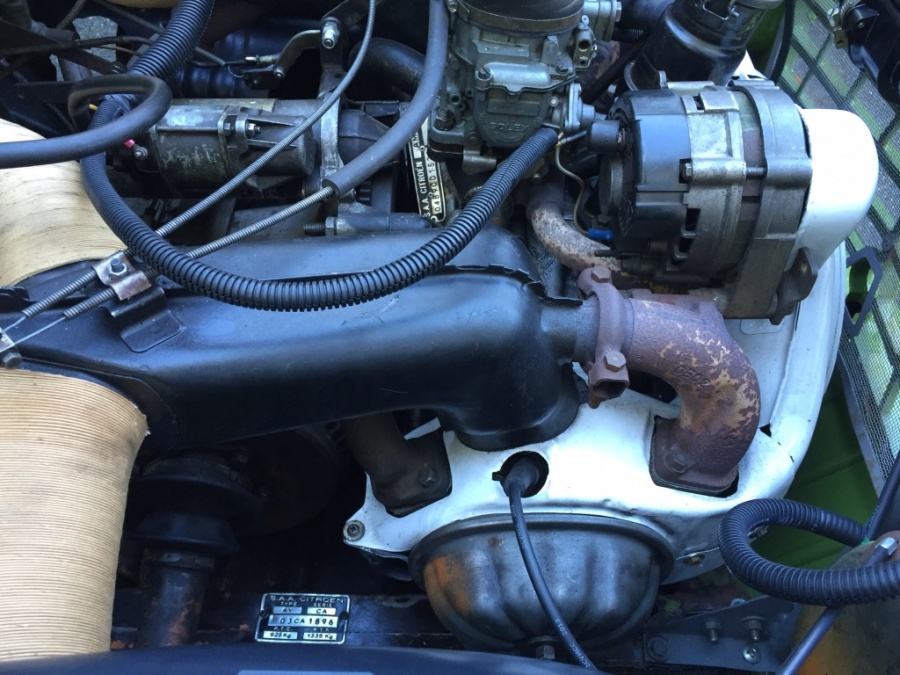

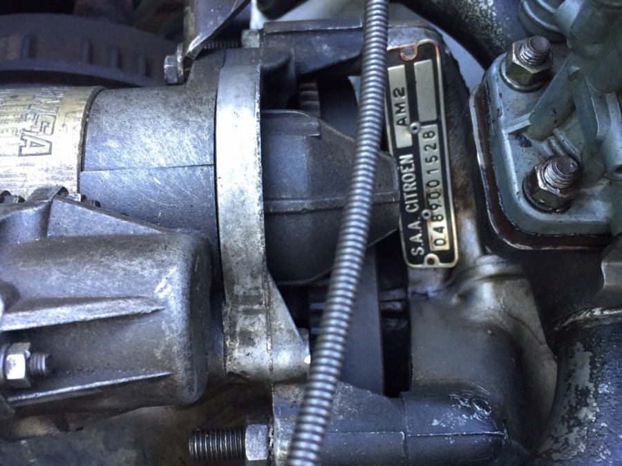

Qui peut identifier ce moteur
Il semblerait être celui d'une Dyane
r-58
Messages : 747
Message par r-58 »
Attention a la batterie tenue par une sangle :shock:
un petit am2 de dyane, comme celui que j'ai monter dans la orange !
et en passant, regarde un l'etat de la petite partie qui fait la liason du levier de vitesse qui arrive de l'int de l'auto ! a celui du levier de Boite de vitesse !
peut etre ton souci de craquement ?
et la batterie avec une sangle ! pas d'origine mais fonctionnel !
et en parlant de sangle , hier en posant un attelage sur une C4 , les dernieres avec le frein a main electrique !
le moteur de frein a main et a la place de la Roue de secours ! et il est fixer avec une simple sangle ! ben ils sont pas honte au prix ou ils vendent les voitures ! fin du Hors sujet ! désolé :?

Comment savoir si la boite de vitesse correspond bien avec le moteur
Car il me semble qu'elle tire court en tout cas le compteur de vitesse indiqué des valeurs inférieur au GPS.
Ce type de moteur est plus puissant que celui d'une mehari ?
Merci pour toutes ces infos
une boite de mehari , c'est des rapports courts !
tu peut meme demarrer au feux ou un stop en deuxieme
Tu mets une roue en l'air, tu fais un repère à la craie sur le haut du pneu.
Ensuite , pour moins de compression, tu enlèves les bougies, et tu fais
tourner ton moteur (en 1ère) à l'aide de la manivelle en comptant les tours
pour faire un tour complet de roue.
Une boite de Méhari / AK 400 doit donner 11,7 tours.
Une boite de 2CV6, Dyane 6 avant 70: 10,7 tours.
Une boite de 2Ami8, Acadiane, Dyane 6 après 70: 11,1 tours.
Une boite de 2CV4, Dyane 4: 14,3 tours. :wink:

Sinon rien de choquant sur les photos ?
Si si! Elle est trop belle! :lol:
