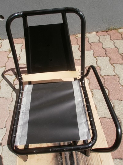

Les sièges de MCC sont très bien. Que peux-tu récupérer de tes anciens sièges exactement ?

La tubulure des sièges avec un bon dérouillage(ça ce dit sa?) le reste est vraiment abîmés!je comprend pourquoi il y avait des petit morceaux de fer (grillage) et de la rouille sur le plancher!! elle a du être laver a grand eau plusieurs fois et la rouille c'est installée.

Bonjour, le siège de droite a des glissières ? Serait-ce un Méhari luxe ?
Re: Présentation [domidel76]
Le catalogue "Groseille" propose desglissières de siège conducteur "rallongées" qui permettent aux grands gabarits de se sentir (un peu) plus à l'aise...
Inconvénient: lorsque le siège est reculé à fond, il n'est plus possible de passer en version pick-up car le dossier du siège arrière ne peut plus se rabattre.

Pour tes sièges, tu peux faire avec du latoflex à la place des crochets et du grillage, c'est ce que j'ai fais? Tu trouveras le latoflex chez L.M. Ta mousse tu peux la faire tailler chez un marchand de mousse, et c'est pas cher car j'ai aussi fais ça , de plus, tu choisis la dureté . Et tu n'as plus qu'à acheter les housses. Pas n'importe où, car il y a du pas cher , mais c'est de la M...... j'ai constaté aussi. Du coup j'ai rechangé de fournisseur

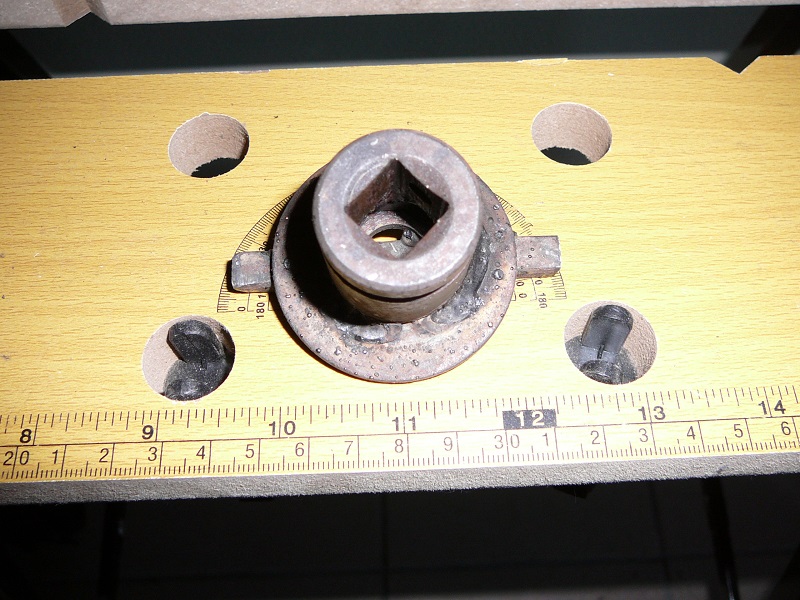

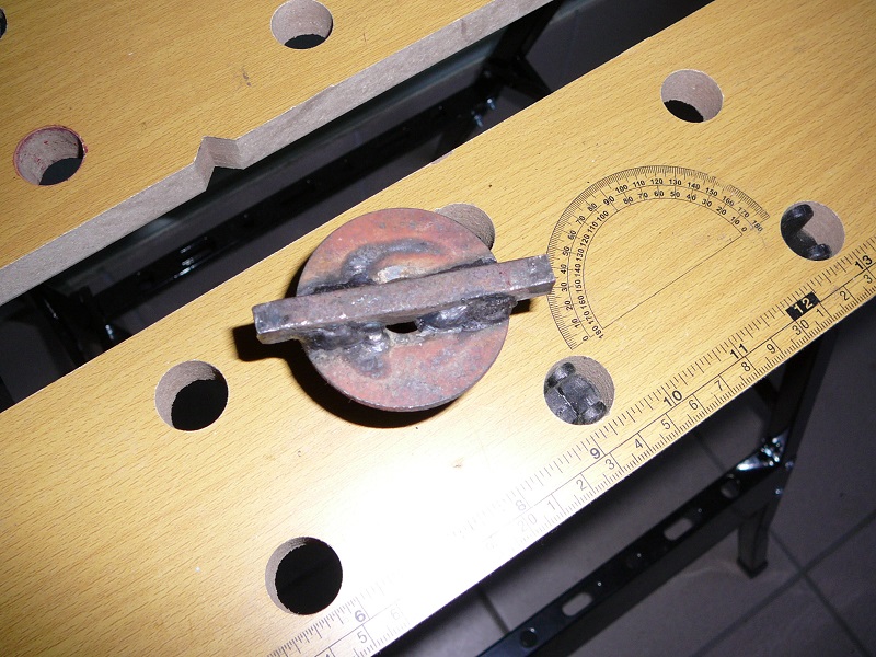

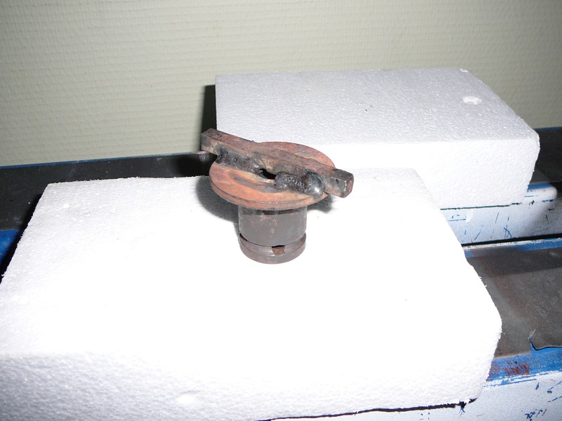

C'est fait j'ai changé le roulement de roue. J'ai fabriqué un outil pour le démontage de la bague,impeccable.
pour les sièges je ne vois pas ou acheter la mousse et le reste non plus d’ailleurs? pensez vous que cela revient moins chers
d'acheter tout séparément .

Truc tout bête : prendre s de la mousse sur des sièges à la casse ; en plus si le siège est éventré ou trop sale, ça les arrange. En plus, on est sur que c'est de la mousse qui convient. On peut même tester la consistance.

Pour la mousse , le gars qui la découpe est à 15mn de chez moi, et pour le latoflex c'est chez le perlin du merlin. Je dois y aller prochainement je te dirai combien ça coùte au mètre :wink:

Perso pour les sièges , j'ai pris le kit de refection chez "Mehari Baches"
(mousses 2 sièges AV et housses + l'AR )
ils utilisent un autre système pour l'assise qui est fait a partir d'une toile de bache je pense
j'ai acheté l'ensemble en 2010 pour 165 €
monté en 2011 je pense et depuis ça n'a pas bouger...
Bricoler un siège avec de la mousse recuperée sur un vieux siège de la casse ...
j'ai jamais vu mais je te souhaite bien du courage pour enfiler les housses :shock:

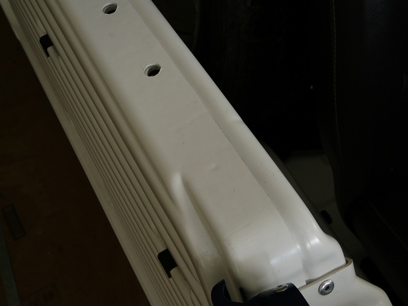

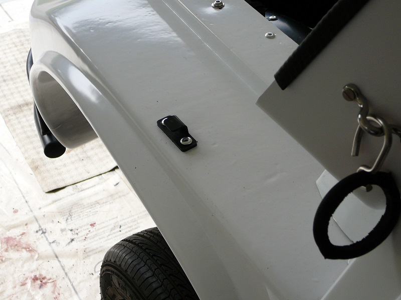

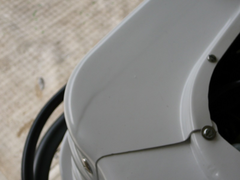

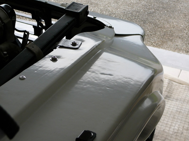

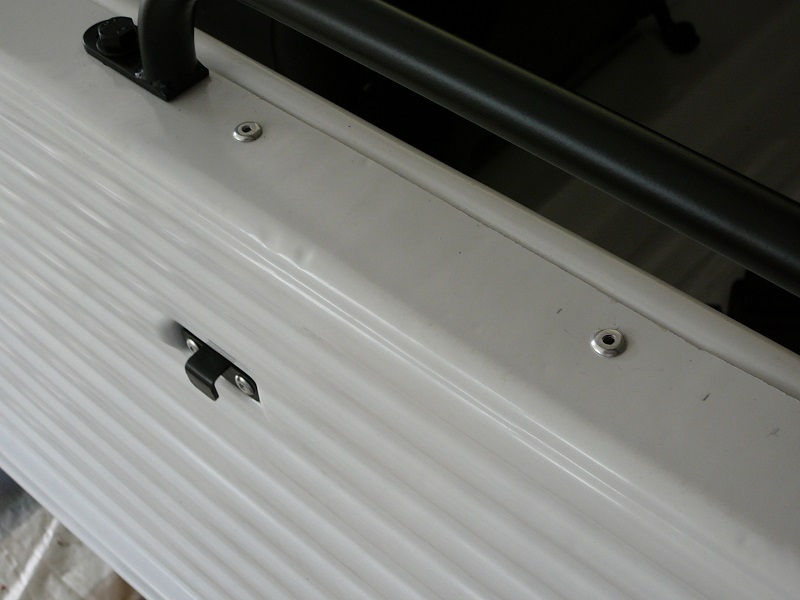

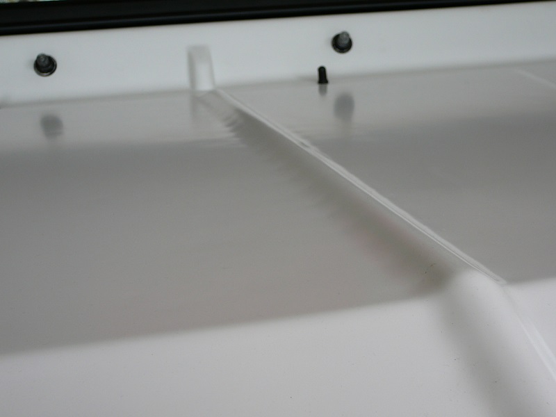

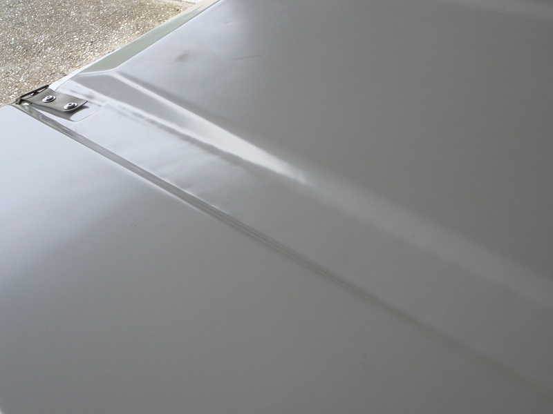

Que pensez vous de MEHARI EVASION ?
Regardez bien les photos carrosserie d'origine teintée dans la masse matiere: ABS/ASA achetée plus de 2000€ chez Méhari club de cassis!!!!de loin ça va mais de prêt bonjour la finition..vraiment très déçus de la qualité!
Tout le temps passé les pièces achetées, la visserie inox etc: Pour être déçus a la fin vraiment dommage!!!!
Même constat sur la Méhari qui a été restaurée chez mon agent Citroën! Pas glop !
Un ami a remonté deux Méhari en blanc ( beurk) : une à carrosserie chère et une en pas cher pour revendre. Il y a un monde entre les deux qualités.
bonsoir, oui , j'avais deja vu plusieurs mehari a carrosserie neuve remonter, et vu pas mal de reflet bizarre ?
pourquoi ? j'en sais rien ?
j'ai pas de reponse a te donner, mais voila pourquoi je pense garder ma veille carrosserie ! meme si elle a quelque cassure et defaut ! çà me coutera moins cher , un jour de reparer les petites cassures et remplacer mes portes par des en stock en bonne état ! et repasser un coup de pistolet !! mais çà ! çà sera le jour ou mon chassis sera bon a changer ! pas pour toute suite je pense
