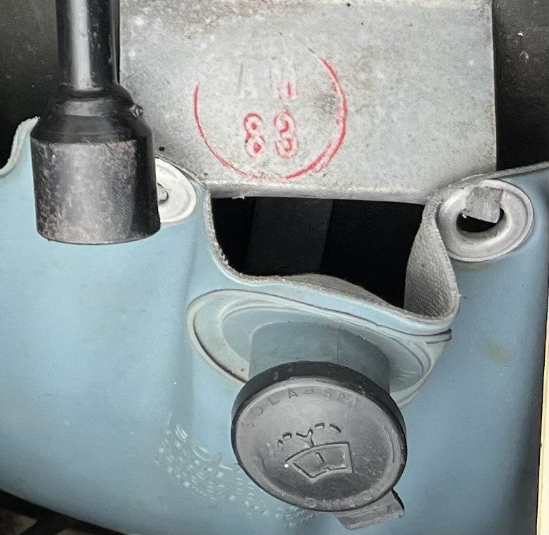

La tranche AM84 débute à 13CA3001
Celle ci est sous 3001… et le tampon sur le support du réservoir lave glace indique aussi AM83

Magicméhari a écrit : ven. 11 oct. 2024 18:51 La tranche AM84 débute à 13CA3001
Bien vu! probablement produite 1983, premiere circulation mars 1984

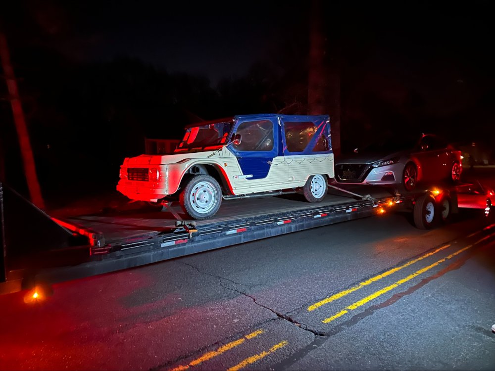

Ca yest ENFIN!
L'import de la Mehari a ete un long parcours, et hier soir j'ai enfin recu la Mehari a la maison.
La prochaine etape ne sera pas simple non plus, obtenir l'equivalent de la carte grise (title).
J'ai remarque un cracure au niveau du pare choc, les lanieres blanches qui tiennent le capot sont coupees, et il semble que la jauge essence ne marche pas, je regarderai ca plus tard, mais au global pas trop de casse!
une Azur de plus aux USA!
Le transporteur m'a dit que sur le chemin il y avait une foule de gens qui prenaient des photos.

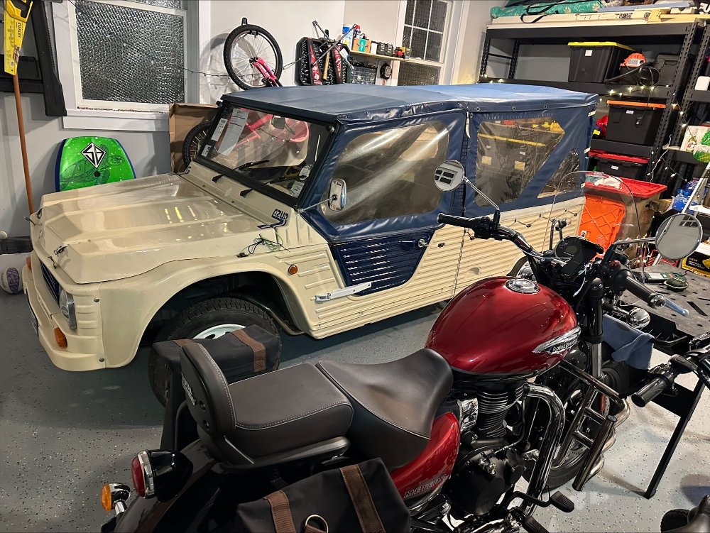

Par contre la conduite c'est bizare!
la direction aussi, c'est pas une direction assistee, mais une direction ou faut insister! :D

Ah oui il faut reprendre la bonne habitude (y compris en direction sur-assistée) de ne pas tourner les roues à l’arrêt absolu.
Attention toutefois aux biais avec les anciennes… il y a tout ce qui fait sa conduite si typée, mais au prétexte que c’est vieux on a souvent tendance à croire que des anomalies et désagréments exagérés sont choses normales… alors qu’il y a peut-être un petit problème technique qui se cache ou de la remise à jour d’entretien à faire, quasi inévitable sur les autos fraîchement rachetées, ça fait partie des surprises et du déverminage.
Une direction de 2cv et dérivé reste souple pneus correctement gonflés, peut-être un peu trop de rappel (fort angle de chasse du pivot) à vitesse soutenue, mais en manœuvre et en ville ça reste agréable sans effort excessif, c’est léger ! le principal reproche que j’aurais à faire c’est l’angle de braquage pas terrible.
Une colonne ou un pignon qui tourne mal ? Une crémaillère engluée de graisse bien sèche ? Des articulations de bout de barres de direction (souvent avec la protection HS depuis longtemps) complètement sèches et rouillées , un souci de pivot ? Il y a peut être un peu d’entretien à revoir… je vois déjà 4 points de graissage !
Pareillement pour le frein… pur exemple sur le même thème, on reproche parfois que c’est plus un ralentisseur qu’un vrai freinage… si c’est le cas c’est signe qu’il y a sûrement des choses à revoir , ok c’est pas assisté, la course est longue et l’effort doit être significatif par rapport à du moderne (même du moderne d’époque ^^ ) mais en aucun cas ça ne doit mal freiner même avec des tambours à l’avant (ce que n’a pas une azur bien sûr), ça doit piler quand même et même bloquer les roues sans difficulté, procurer un freinage efficace et en ligne avec de bons pneus correctement gonflés (toujours eux ;) )

Merci!
Non en fait direction et frein c'est ok, mais comparativement a ma mini y a une difference.
Ce qui est le plus bizarre c'est la position de conduite, et aussi le passage de vitesse.
Avec le voyage elle a eu du mal a demarrer et probablement que ma premiere action va etre l'allumage electronique, je vais aussi mettre une bobine neuve.
Ma batterie a aussi l'air "morte" (10v), un truc bizarre c'est que j'ai demarre avec les "jumper cable", mais lorsque je deconnecte le moteur s'eteint, je ne suis pas sur de comprendre pourquoi?
De toute facon je vais maintenant essayer de faire un full service (allumage, vidanges, filtres, batterie, pression, nettoyage...) pour preparer le printemps. Je pense que la carte grise locale va de toute maniere me prendre 1-2 mois.
