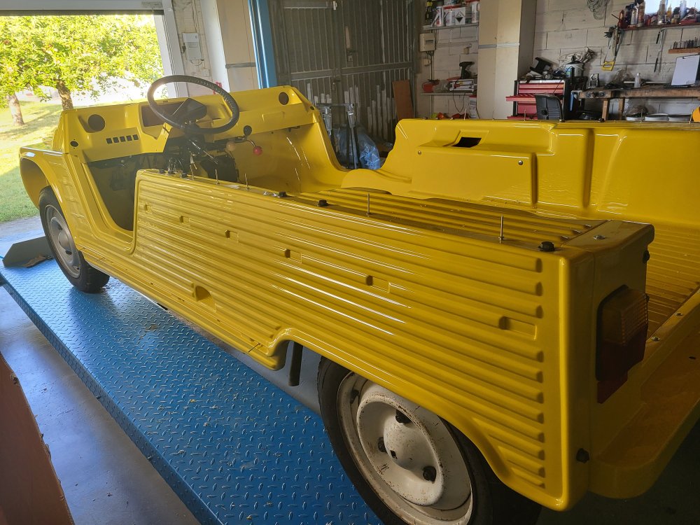

Le travail continue mais ma santé ne m'a pas permis pas d'aller aussi vite que je pensais, mais les chirurgiens ont tout réparé donc c'est reparti pour le remontage.

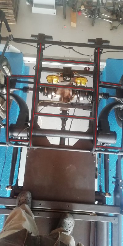

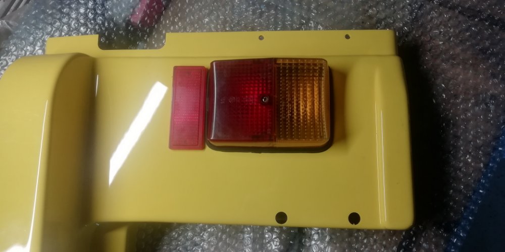

En janvier, février, histoire d'avoir l'impression d'avancer nettoyage, mise en peinture des feux arrière et montage sur la jupe.
Feux AR.jpg (89.64 Kio) Vu 1572 fois

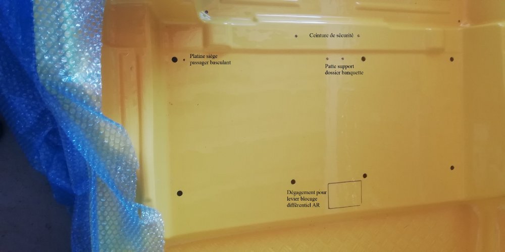

C'est bien une bassine 4X4 mais il manque des trous qui n'ont pas été fait lors du moulage.
Relevé des cotes de positionnement des trous manquants sur l'ancienne bassine avec comme référence les trous de fixation des rails de siège.
Réalisation d'un gabarit et positionnement pour traçage sur la bassine neuve.
Gabarit de perçage.jpg (89.55 Kio) Vu 1572 fois
Traçage des trous à faire.jpg (51.03 Kio) Vu 1572 fois
Découpe Pour levier blocage différentiel.jpg (66.73 Kio) Vu 1572 fois

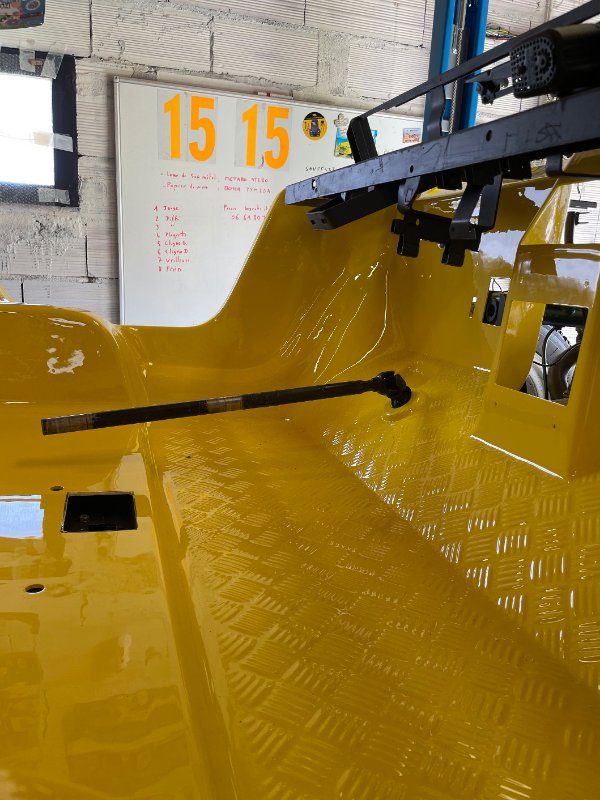

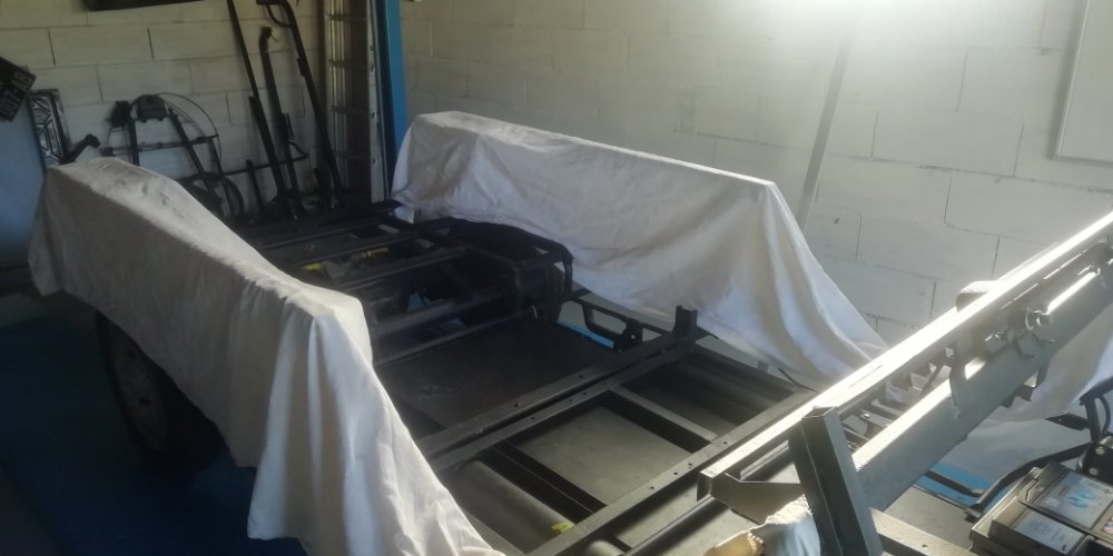

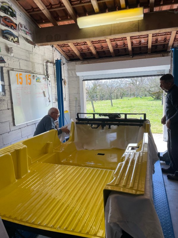

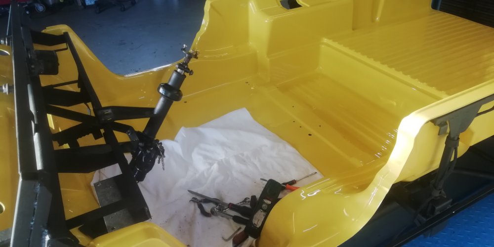

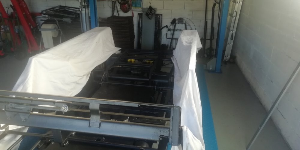

Aujourd'hui préparation pour la mise en place bassine.
Pour éviter que la bassine racle sur le tubulure lors de la mise en place mise en place de vieux draps sur le tubulure.

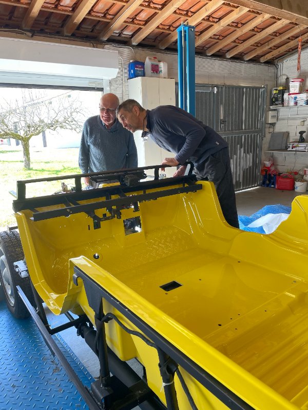

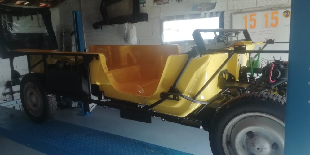

Nous étions 3 pour poser la bassine, Katy et un copain au niveau tableau de bord et moi même qui soulève l'arrière de la bassine.
Tout c'est bien passé, certains diront qu'à 3 c'est tout à fait normal, car eux ils posent la bassine tout seul.
Mise en place de la colonne de direction
Vue de face
Avant d'aller plus loin il faudra vérifier le positionnement de la bassine par rapport aux tubulures, le plastique est déformable.
Bonne soirée et à plus tard.

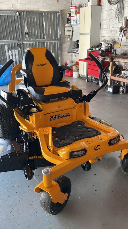

OUPSSSSSS je crois que Bubu s'est trompé en commandant la carrosserie :lol: :lol: :lol:
Club Cadet.JPG (97.42 Kio) Vu 1411 fois

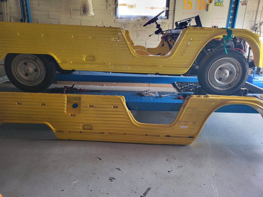

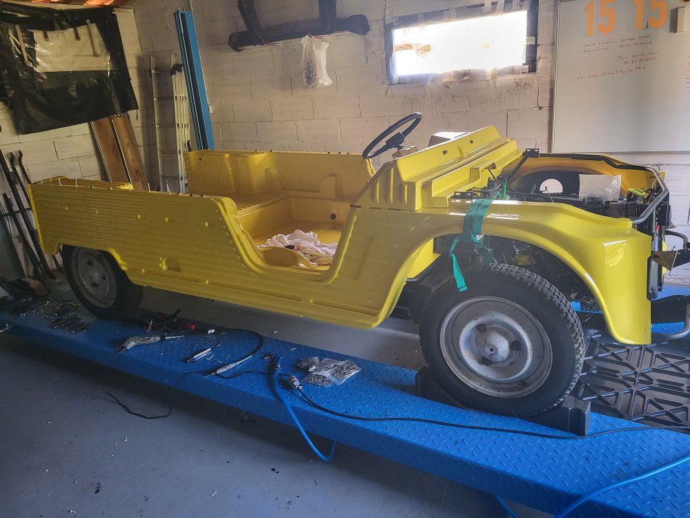

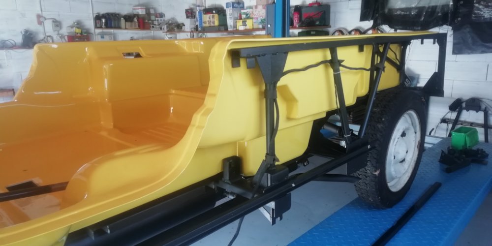

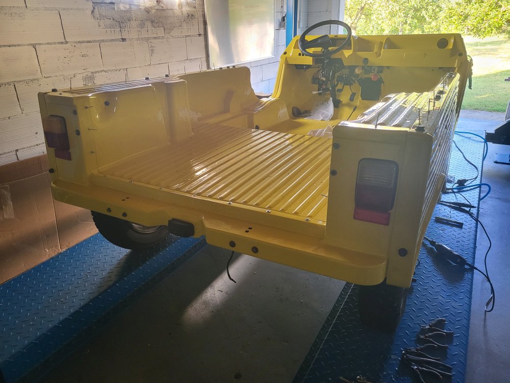

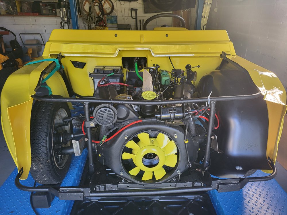

Assemblage des éléments du compartiment moteur.

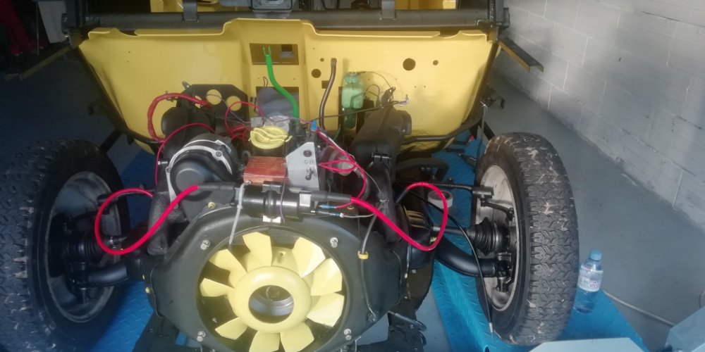

Frein, leviers de vitesse, câble embrayage, mise en place du faisceau électrique
Le moteur démarre avec la clé de contact
Montage à blanc de la jupe AR, des côtés et du tableau de bord.

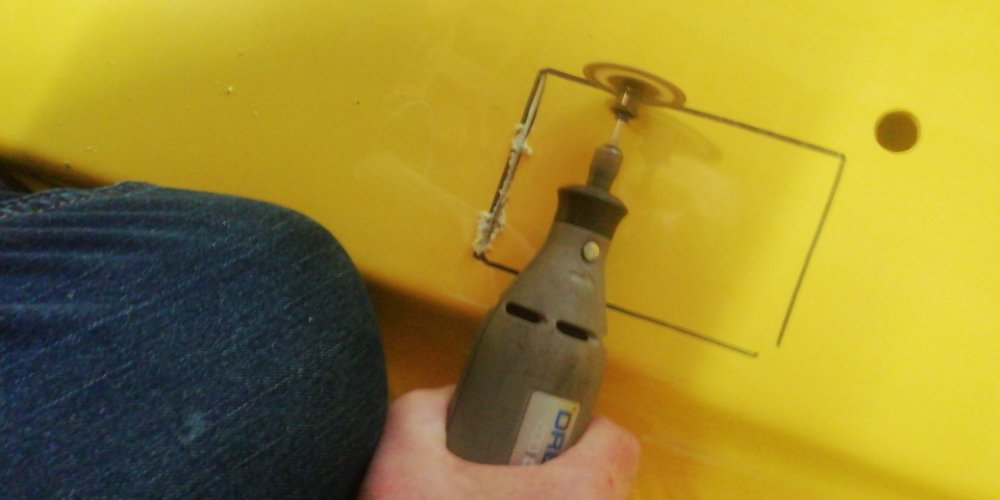

Evidemment comme c'est une 4X4 il y a de la découpe à faire côté droit au niveau du réservoir.
Préparation des montants droit et gauche. Découpe pour passage des barres pour la bâche. Barres différentes ente 4X2 et 4X4
Assemblage des charnières et des serrures sur les portes.

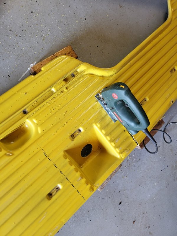

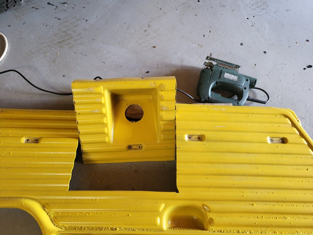

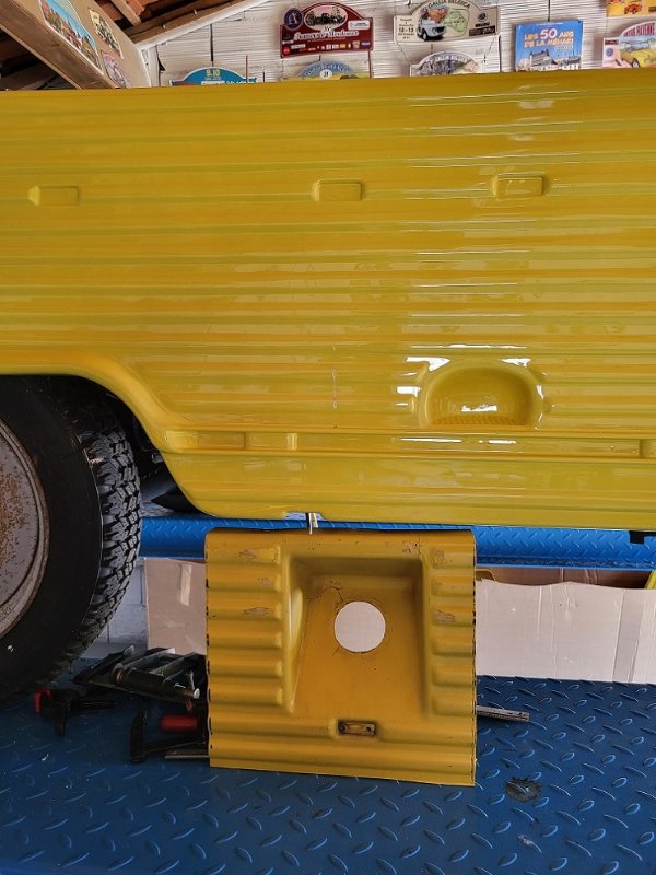

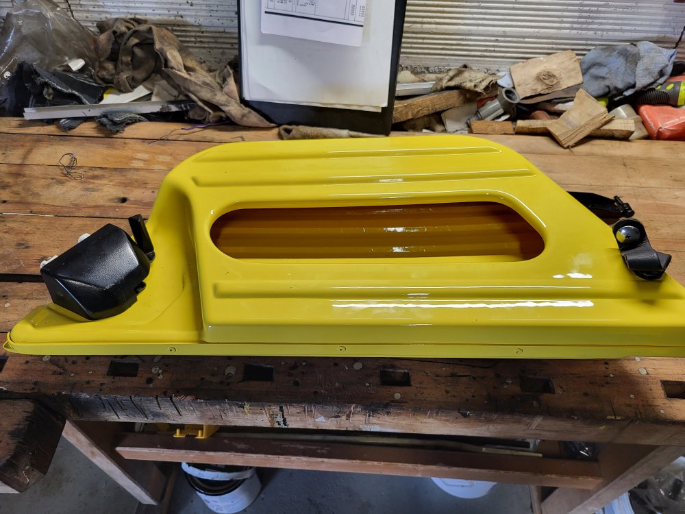

Découpe de la trappe à essence sur l'ancienne carrosserie.
Elle n'est pas en très bon état, réparée à la fibre de verre. Boulot en perspective avant de la greffer sur le flanc droit.
Il va se passer encore pas mal de temps avant qu'elle ne participe à une sortie
Quelques photos.
Montage à blanc
Porte
Compartiment moteur
Les 2 cotés
Découpe du "greffon"
Prélèvement
Il n'y a plus qu'à
