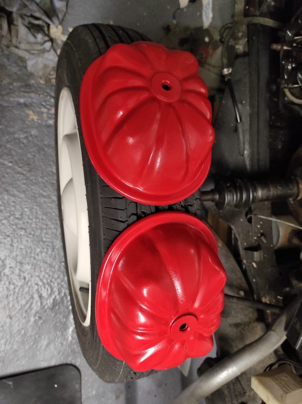

ce we c’était nettoyage des pièces démontées, peinture pour certaines d'entre elles.
cuvelages, colonne direction, neiman, serrures, charnières, boite chauffage, tubulaire avant, armatures de bâche. on petit coup de neuf et un avant gout de remontage :mrgreen:
vu que j'ai réceptionné un premier arrivage de pièces, en prévision de, j'ai changé ou plutôt mis des joints de cache culbuteurs. çà ne devrait plus fuir.
et tant qu'a faire, nettoyage et peinture des caches pour faire plus propre.
WhatsApp Image 2021-01-17 at 19.09.45 (1).jpeg (74.87 Kio) Vu 3182 fois
avec ce rouge, c'est au moins 10cv en plus :mrgreen:
Re: OR_07 présentation
Testarossa! :mrgreen:
Comme neuf!!
Message par or_07 »
effectivement comme neuf. çà claque même un peu trop :mrgreen:
surtout que je fais pas l'ensemble du moteur au coton tige. petite touche de fun on va dire.
au passage les joints Burton (commandés chez Citroland31) sont nickel a mettre en place 8-)

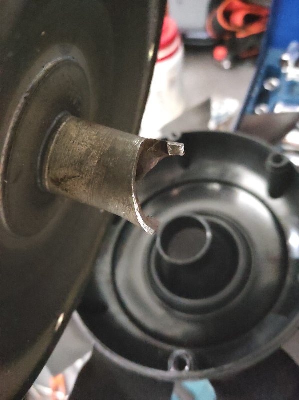

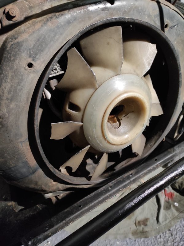

petit travail de ce matin, changer l'helice bien abimée....
WhatsApp Image 2021-01-23 at 11.03.46 (1).jpeg (85.77 Kio) Vu 3086 fois
en tapottant délicatement, çà sort, par contre l'axe avait été "éclaté" peut etre pour le soritr plus facilement ??? bref... çà passait pas dans la nouvelle hélice, j'ai du le resserer a l'étau...
WhatsApp Image 2021-01-23 at 11.03.45.jpeg (63.46 Kio) Vu 3086 fois
j'en ai profité pour changer la courroie même si elle n'était pas trop fatiguée.

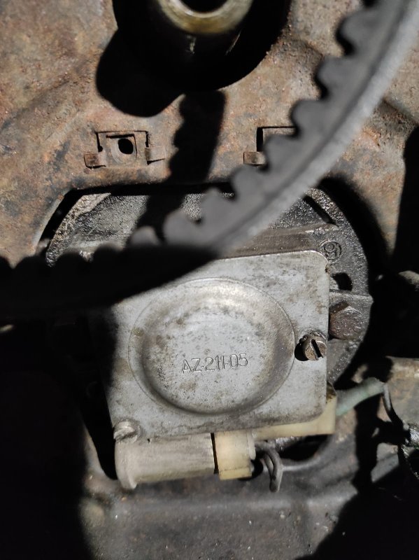

petite question du jour sur çà :
WhatsApp Image 2021-01-23 at 11.03.45 (3).jpeg (82.34 Kio) Vu 3086 fois
c'est quel type d'allumage ?
Vis platinées condensateur, allumage classique .

or_07 a écrit : sam. 23 janv. 2021 11:10
A ce niveau de restauration l'idée de changer les vis et le condensateur serais bonne
Pendant que tu y es, tu peux passer à l'électronique :roll:
Web_Master_MCDF a écrit : sam. 23 janv. 2021 12:05
Ça dépend car les condo neuf certain tienne pas une journée
Donc juste les vis patiné déjà à vérifier
Et ce faire un condo déporté pour un dépannage rapide
or_07
Messages : 166
Localisation : 92 et 23
Message par or_07 »
c'est ce que je me disais, passer a l’électronique.
c'est quoi l'histoire des condensateurs? si je prends un boitier d'allumage elec, il est a l’intérieur ?
