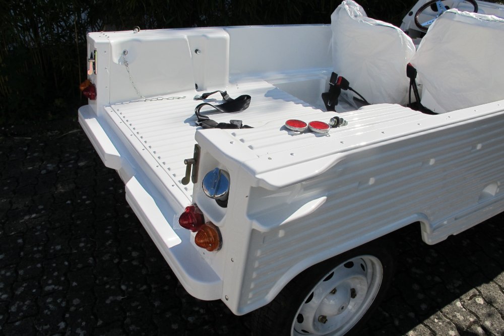

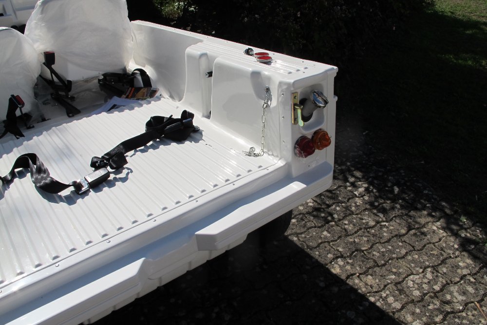

Hello ,
plusieurs mois sans nouvelles mais j'y travaille quand j'ai un peu de temps

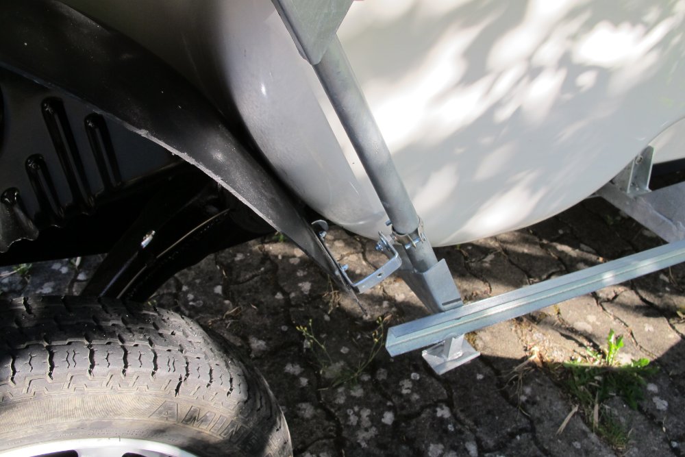

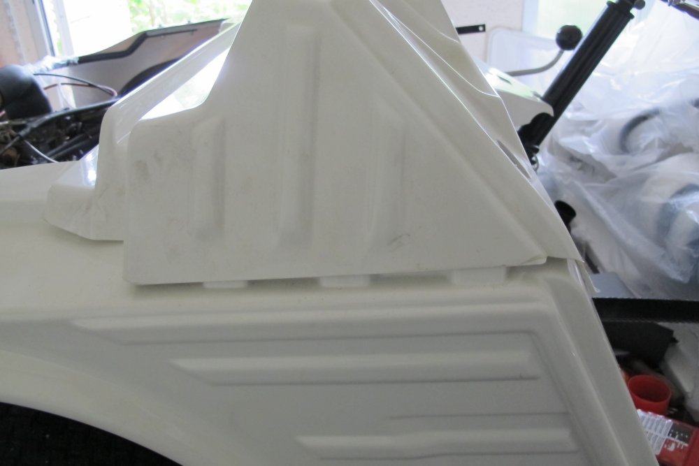

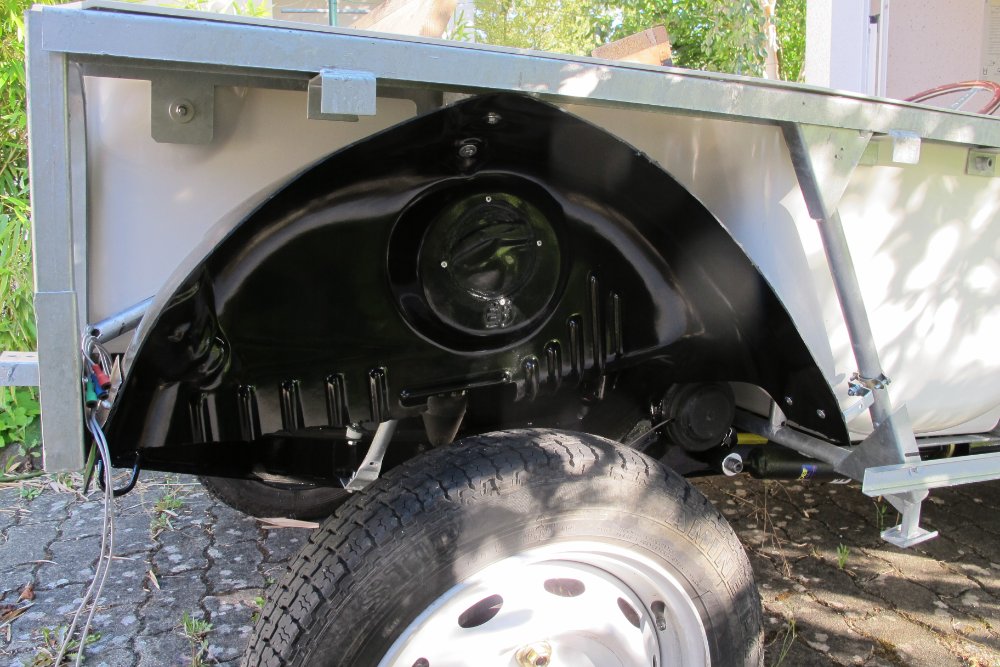

Pour monter l' "adaptable" je suis devenu le champion du monde du trou ovale et de la déformation de l'ABS au décapeur thermique

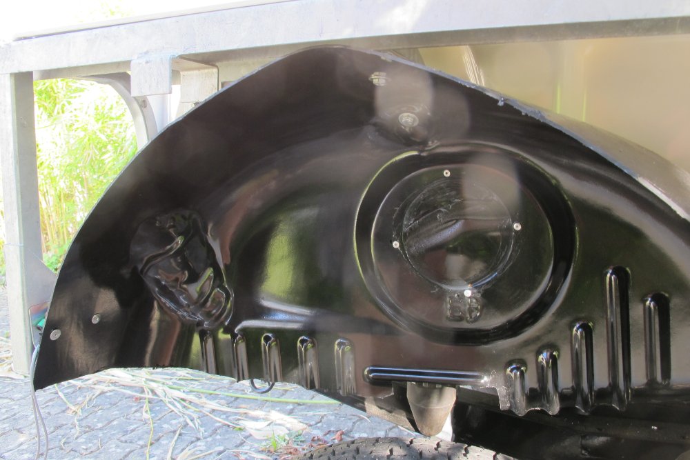

Installation de passages de roues arrière , découpés à partir de passages de roues avant que j'avais en surplus
la fixation avant: collier de plomberie
la fixation arrière
la fixation arrière
la goulotte d'essence: évidemment ça ne passe pas!
...il a fallu bien l'écraser là ou elle touchait le tubulaire
...et déformer le passage de roue au décapeur thermique

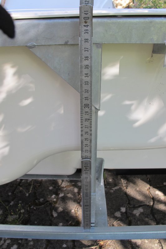

lorsque l'on remonte les barres de renfort latérales, le livre d'atelier indique une hauteur à respecter impérativement de 39,5cm; mais si vous vous conformez à çà, la bassine se retrouve à 1cm au dessus de la barre horizontale du tubulaire arrière. Donc on "adapte" à 40.5cm

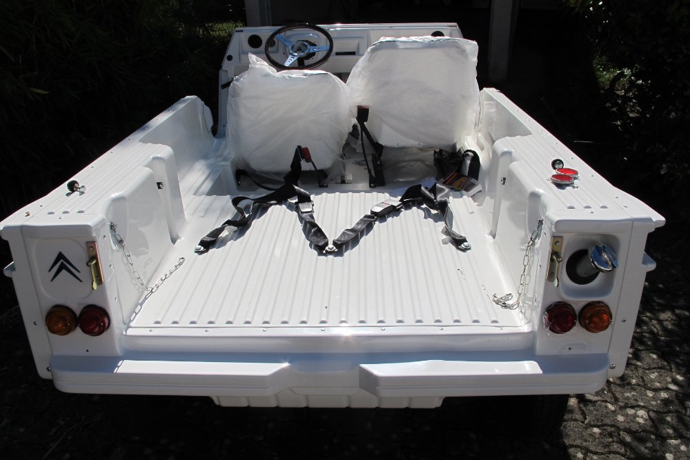

et ça continue: remontage face arrière et flancs, du classique; mais pour que tout ceci s'emboite de façon à peu près homogène, il y a quand même pas mal de coups de décapeur thermique à des endroits stratégiques...

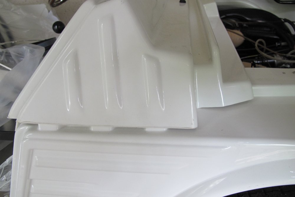

Coucou, me revoilou avec d'autres questions sur les "adaptations"

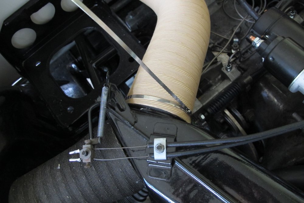

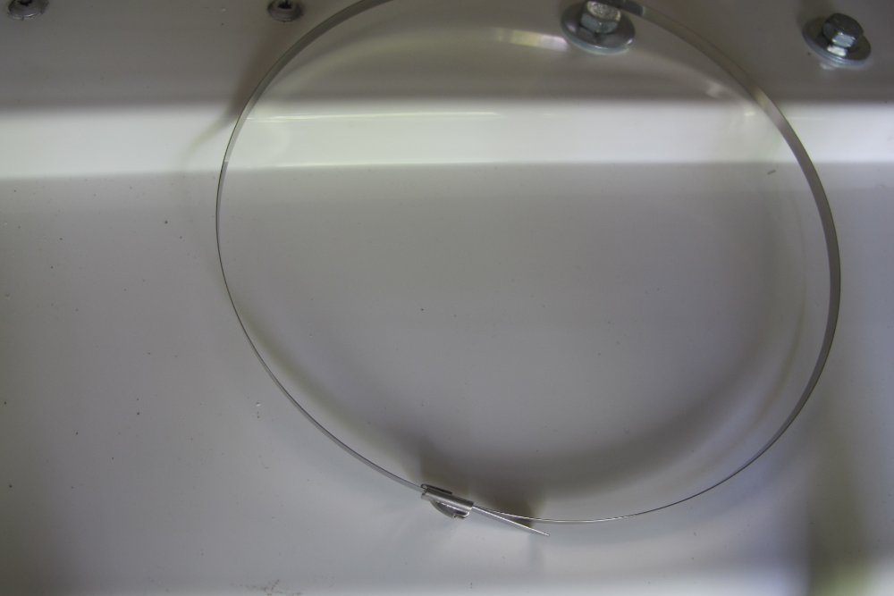

le première plutôt facile: comment faire pour serrer ces colliers sur les manchons de chauffage? il faut une pince spéciale?

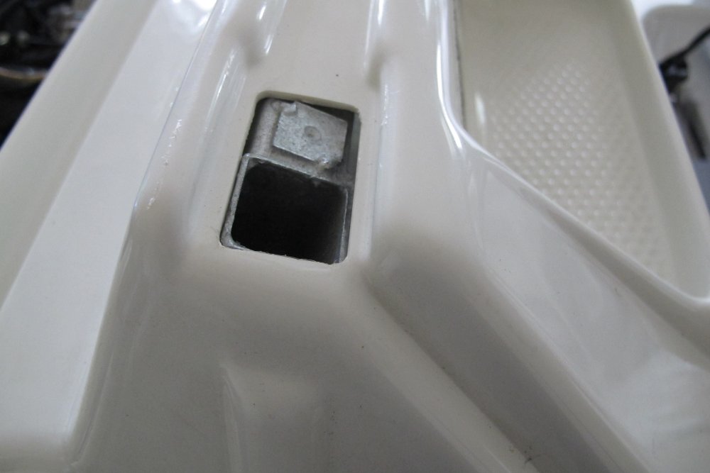

...mais la suivante me semble un peu plus complexe: il y a un jour d'un cm quand je pose le tableau de bord sur le carrosserie, et là je ne vois vraiment pas comment adapter ? c'est comme si le tubulaire était trop haut....
Re: Mehari alsacienne
C'est clair, normalement ça doit coller 8-)
Et pour les colliers j'ai placé des serflex :lol:

Pour ce type de collier , on utilise une pince Ligarex . Prix aux alentours de 65 €
Amicalement ,
PapyCit

Merci Papycitron pour le coup de la Ligarex, je vais voir si je peux en emprunter une quelque part.

Mais le coup de la planche de bord me fiche un coup au moral : je n'ai pas du tout envie de tout re démonter pour reprendre le tubulaire avant . En fait c'est comme s'il était trop haut de 10mm.
Il me semble avoir déjà vu ce souci quelque part sur le forum.

J'ai téléphoné hier au fournisseur de la carrosserie pour savoir comment arranger l'histoire de la planche de bord qui n'adapte pas. Très bon accueil au téléphone et un technicien m'a expliqué que ce sont les flancs qui sont positionnés trop bas et qu'il est nécessaire de régler leur hauteur en remontant les barres de renfort latérales.
Je vais essayer de voir ça, mais ça me semble bizarre: si on remonte les flancs dans la partie antérieure, ils ne vont plus adapter sur le cadre avant. :shock:
